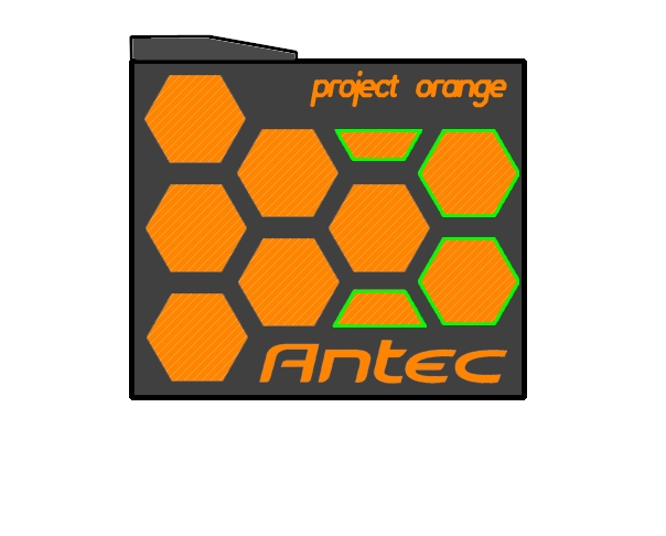

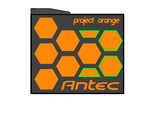

hab da mal ne idee für die seitenwand ausgearbeitet.
die schraffierten waben sollen fenster werden, bei den grünen bin ich mir noch nicht sicher...
... und ob die schriftzüge drauf sollen
was meint ihr?:stacheln:

naja ich glaube grade "weniger is mehr" und mache nur die sechs löcher links
und selber mache ich das bestimmt nicht:D
ne firma würde sich sicher über mein geld freuen:evillol:
und bis dieser tag kommt wird erstmal der rest fertig gemacht, die paar löcher kann man ja auch im nachhinein machen:D

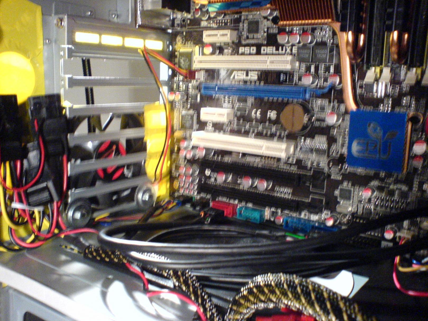

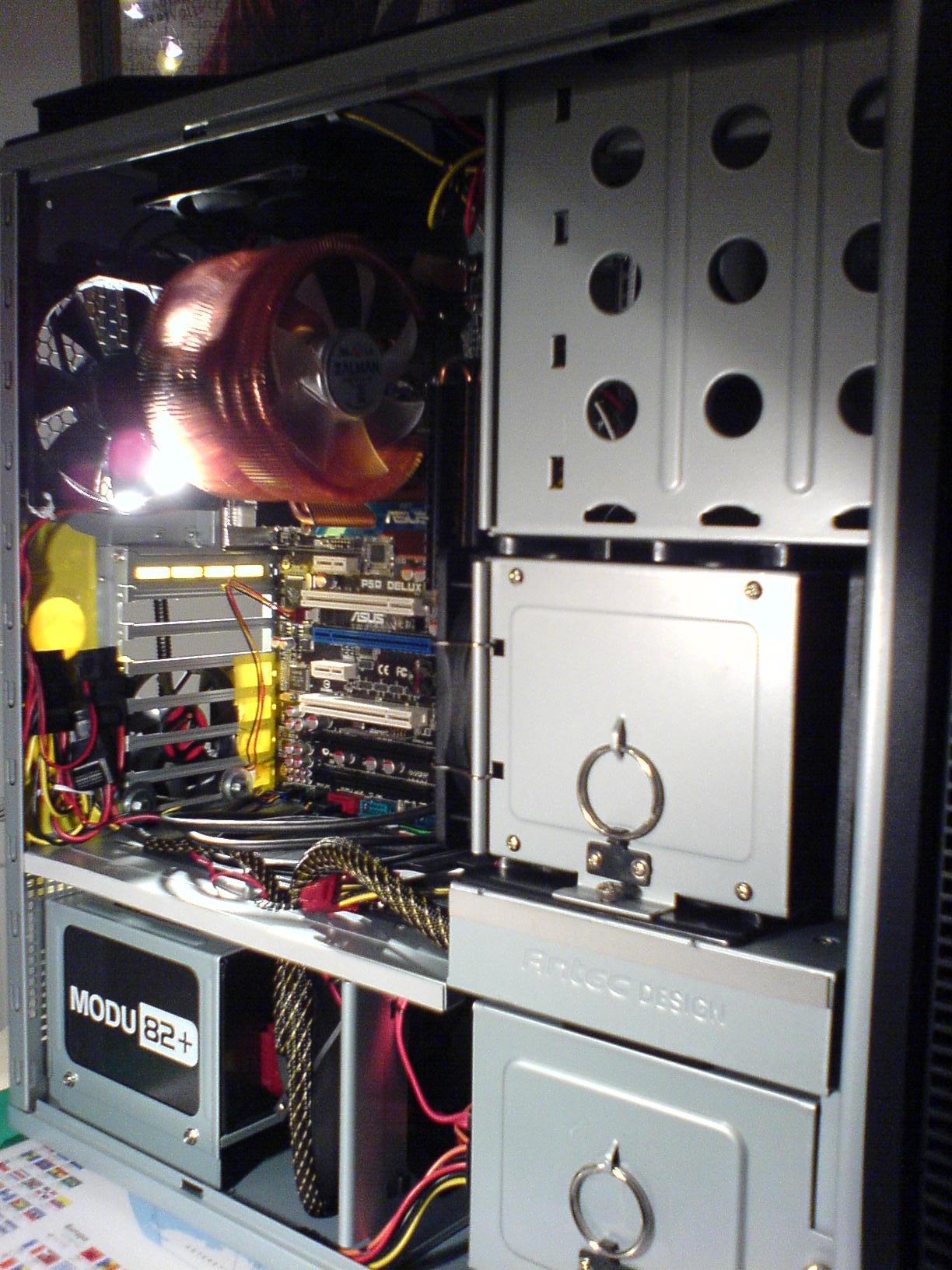

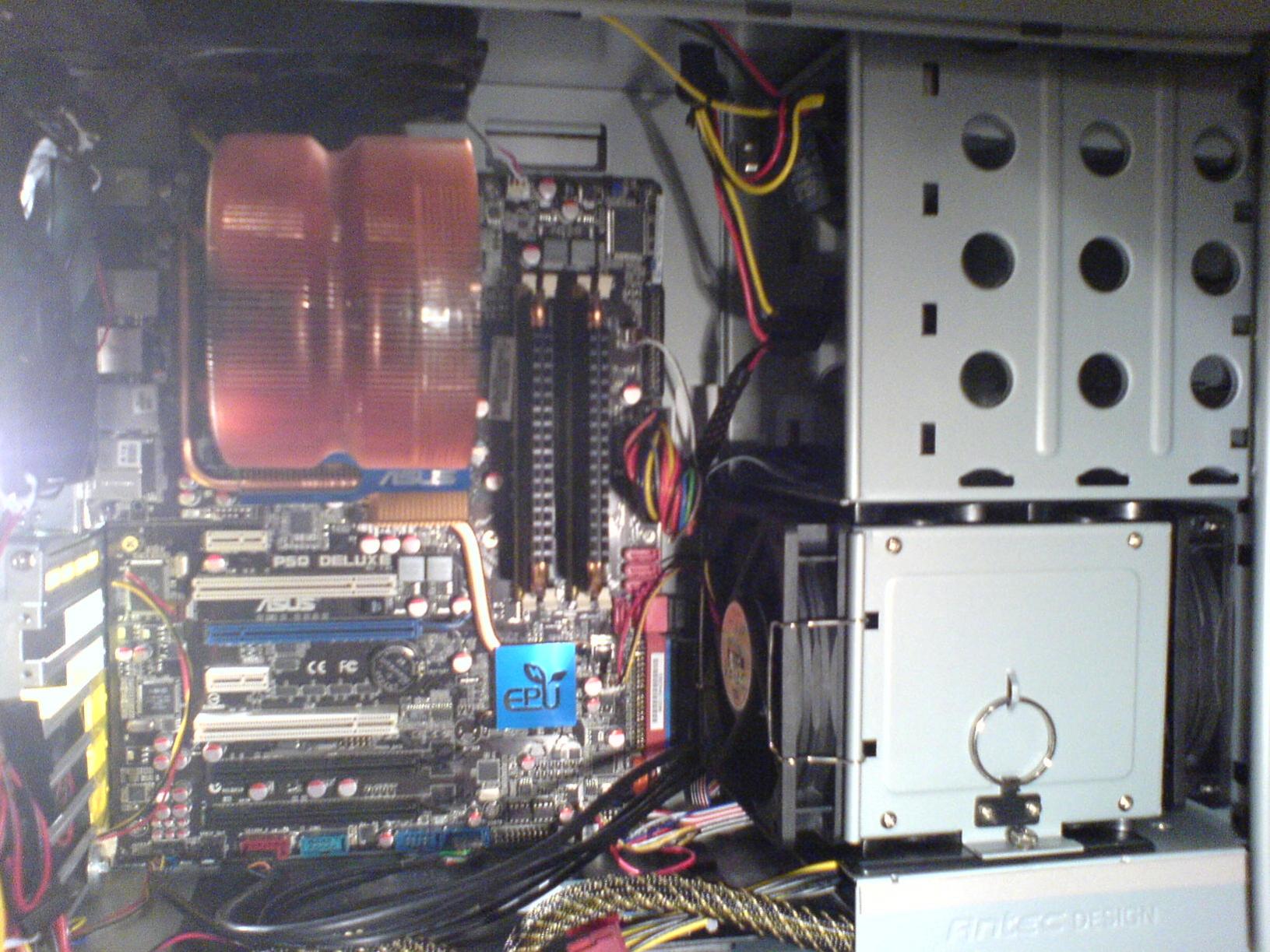

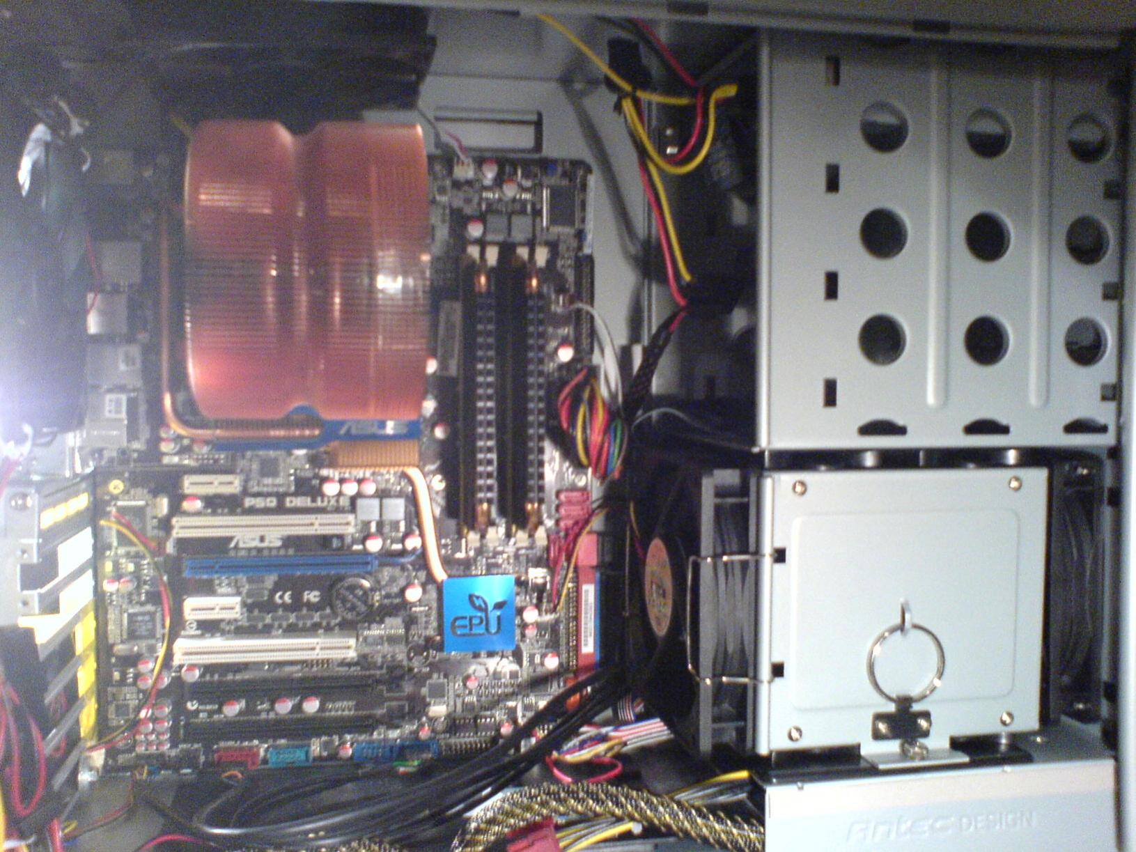

Hi, hab da was gebastelt, hab ein paar Fragen und würde gerne eure Meinung dazu hören.
-Rückseite am Netzteil alle Löcher abgeklebt,
Ist das nötig/besser/sinnvoll? Der mittlere Tricool auf low soll eigentlich drin bleiben und vorne sind 2 Hdd's.
-vor und am oberen Hddkäfig sind Scythe S-Flex mit 1200 rpm
Wollte damit meine Grafikkarte besser kühlen.

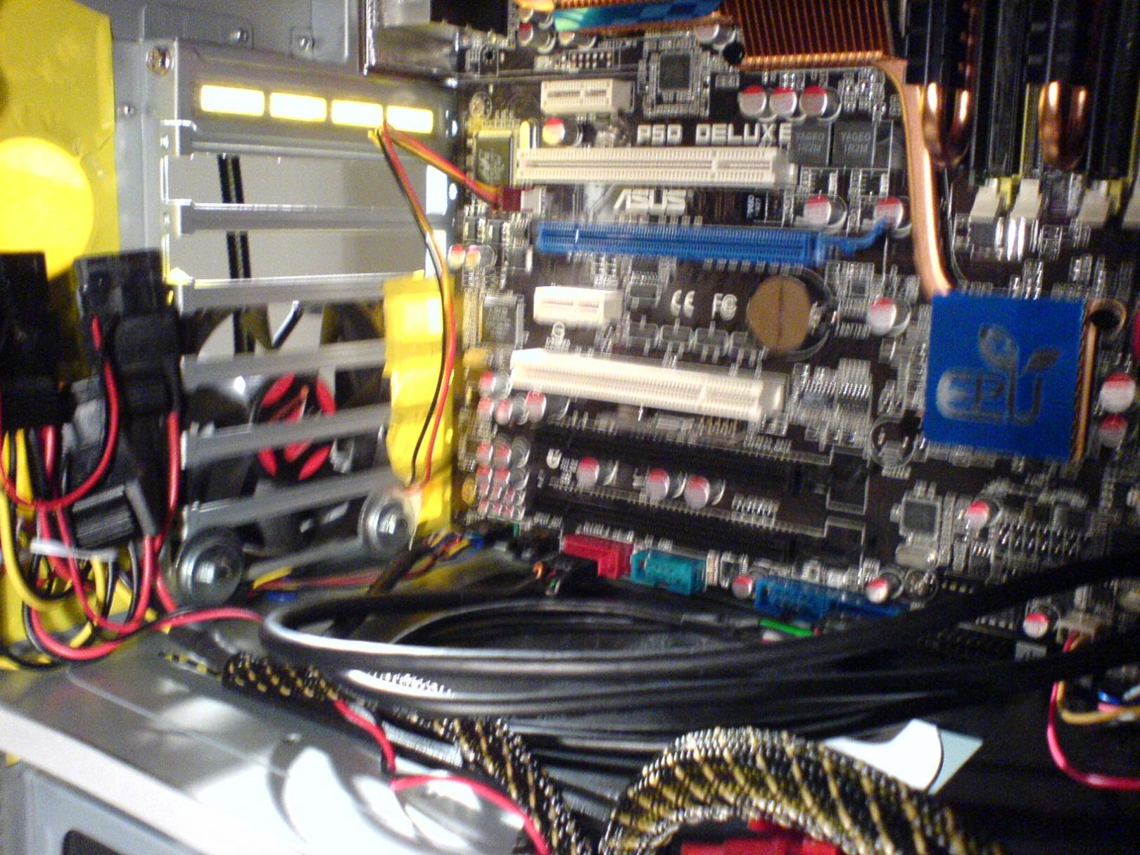

-die 4 unteren Blenden raus, einen 80er Lüfter rein, alle Öffnungen abgeklebt
Es war eine 4870 Top von Asus geplant, die wird aber nicht geliefert, also hab ich die Bestellung gestern storniert. Bin dann über die Gainward gestoßen, die etwas besser ist, allerdings bläst diese die Luft nicht aus dem Gehäuse. Hatte einen 80er rumliegen und dachte ich probiers mal aus den da einzubauen, damit der die warme Luft nach außen befördert.
Habs noch nicht ausprobiert, kann zur Zeit auch nicht da keine Graka, diese hat natürlich nach unten ausgerichtete Lüfter, sodass die warme Luft nicht auf direktem Wege von den oberen Lüftern abgesaugt werden kann oder irre ich mich.
Diese Lüfter sind zur Zeit drin:
3 x Tricool 120er (alle auf ihrem Platz, die oberen ziehen die Luft raus und der untere zieht zum Nt)
1 x Zalman glaub 110 mm (im CNPS LED, zieht die Luft von vorne nach hinten, sodass die Luft sofort von den 2 Tricools abgesaugt wird
2 x Scythe 120er (oberer Hddkäfig, die Lüfter sind hintereinander montiert und ziehen die Luft rein)
1 x Thermaltake 80er (extern an den 4 Kartenslots montiert, zieht Luft aus dem Gehäuse heraus)
Hoffe das ich die 3 zusätzlichen Lüfter übers Bios oder über ein Programm steuern kann, hab das P5Q Deluxe.
Ich wollte alle Gehäuselüfter auf so 1200 rpm laufen lassen, da ich von meinem jetzigen (2x 80er Lüfter auf voll Power, ohne Mobokabel) schon schlimmeres gewohnt bin.
Meine Hardware soll gut gekühlt sein, da ich irgendwann auch übertakten möchte.
Bin für jeden Beitrag dankbar, leider kann ich keine Temps schicken, da noch keine Graka, wird vermutlich die Gainward Golden Sample sein.
Mfg. Kyle

Willkommen im Forum!
Ich finde du hast reichlich Lüfter drin nach dem Motto "Viel hilft viel".
Ist sicher ein guter Durchzug bei dir. Ich bin aber der Meinung, dass drei Lüfter inkl. CPU ausreichen.
Du kannst nur selber probieren weniger Lüfter zu verwenden. Ich übertakte auch, aber brauche niemals 1200rpm - nur mal so als Anmerkung. ;)
Danke, was sagst du zu dem Lüfter im Kartenslot, hats jemand schonmal vor mir probiert? Google war da nicht wirklich hilfreich, aber ich finde es trotzdem besser als sich einen Slotlüfter zu kaufen.
Schneller als 1200 sollen die Lüfter nicht gehen, langsamer bekomme ich die Tricools ohne Lüftersteuerung ja nicht.
Muss dieses Wochenende Graka bestellen, vll. sollte ich mir auch so eine Zalman Lüftersteuerung bestellen.
Kann jemand ein Pc-Soundsys empfehlen? 5.1 wär cool.
Bin der Meinung, dass der Lüfter nicht nötig ist.
Kauf dir ne Steuerung (Scythe oder Zalmann sehen sehr gut aus im P182) - das nützt immer.
Diesen Lüfter würd ich nur einsetzen, wenn die Graka zu warm wird, weil sich die Luft darunter staut.
Sonst würd ich die Lüfter so gering wie möglich halten und nur so viele wie nötig verbauen.
Immer einfach ausprobieren und die Temps beachten.

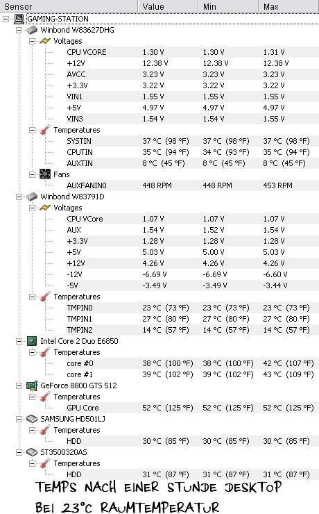

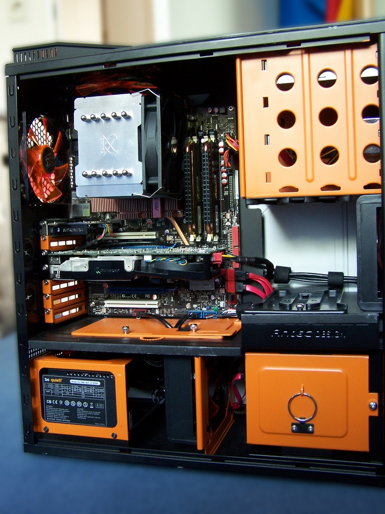

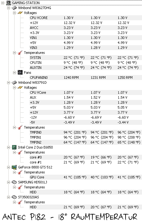

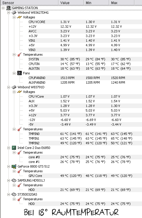

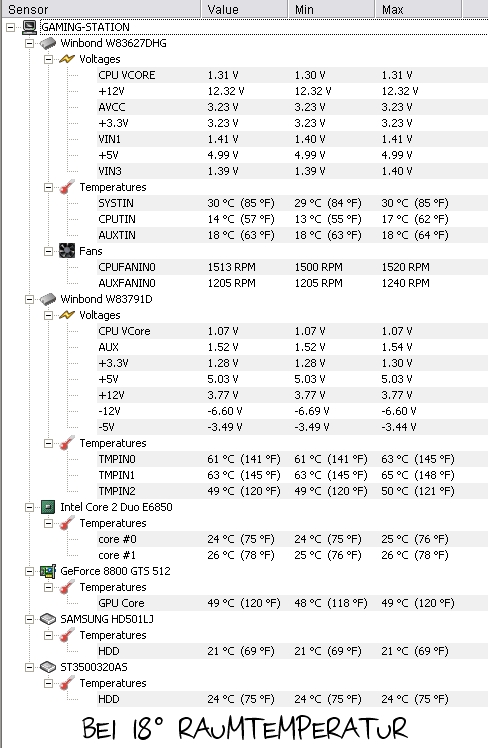

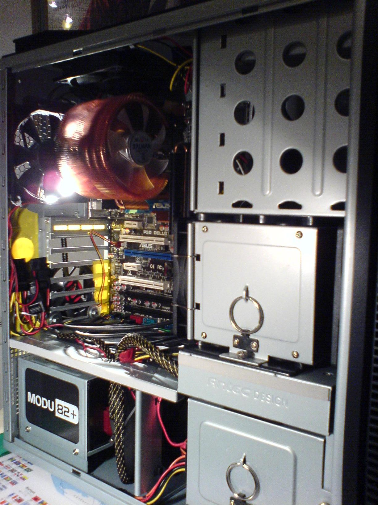

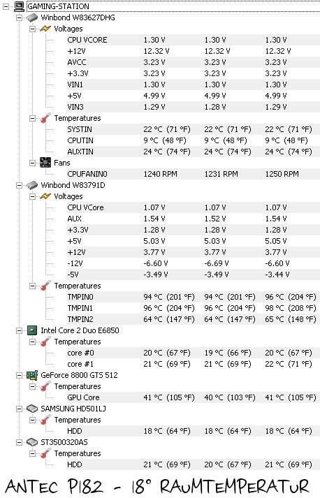

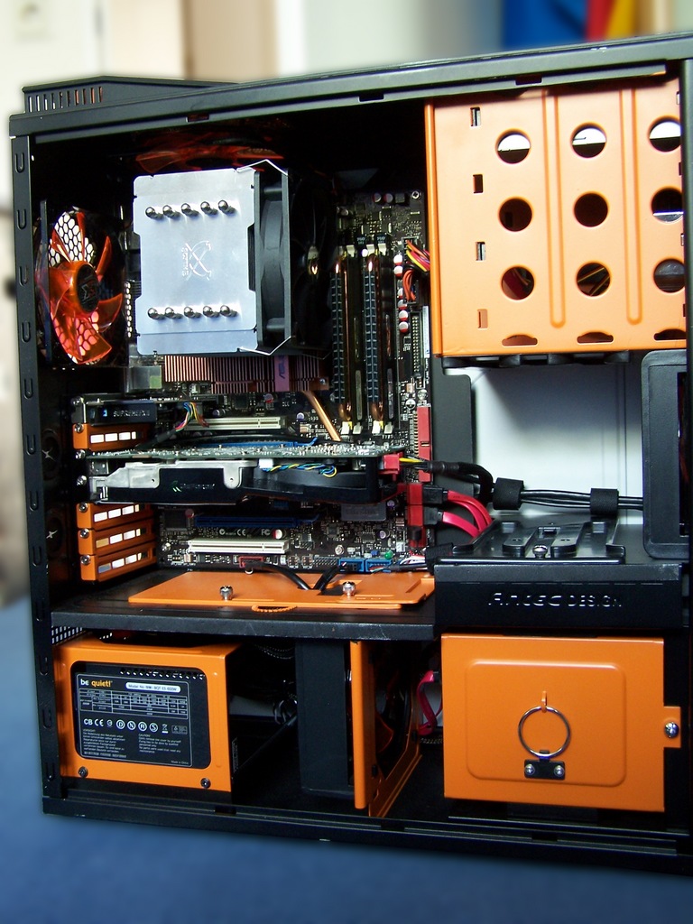

es ist vollbracht:D
nach 9h saß alles (bis 5 uhr nachts :o)
und wie man sieht sieht man (fast) nichts (an kabeln):freaky:

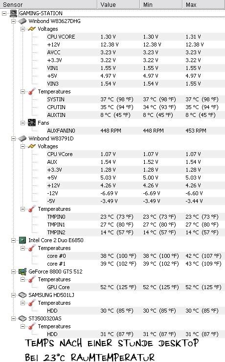

und die temps seid auch genial
reihnfolge: alt warm, alt kühl, neu kühl

Herzlichen Glückwunsch:D
Schaut echt hammer aus!
Willst du nicht vielleicht noch das Seitenteil von innen in schwarz oder orange lacken?
