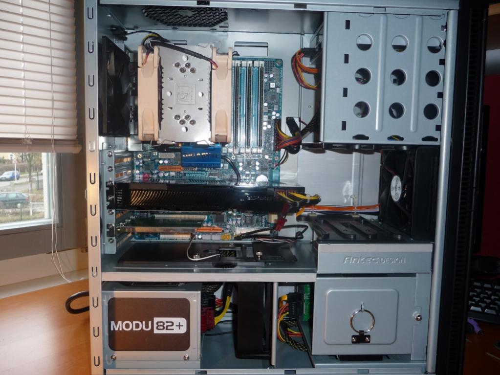

hallo,
ich habe jetzt mein gehäuse etwas aufgeräumt. ich würde gerne wissen , ob die lüfter so korrekt sind:
- 1 hinten
- 1 unten vor den hdd's
- 1 vorne mittig
wenn ich jetzt handwerklich ahnung hätte, würde ich dem case ein fenster spendieren.
kommt drauf an wie die temps sind, die i7 sind ja nicht grad als kühl bekannt
aber ich denke da dürfte es keine probleme geben
gruß
Wie meinst du das? Ob sie in die richtige Richtung blasen?
Ob es reicht siehst du ja an den Temps der einzelnen Teile.
o.Sleepwalker.o schrieb:
kommt drauf an wie die temps sind, die i7 sind ja nicht grad als kühl bekannt...
Mit 2 Lüftern am Noctua und dem dahinter denke ich nicht das er Temp-Probs haben wird.
Und das Kabelmanagment gefällt mir. Schön aufgeräumt =)
MfG
Daniel
Genau so hat ein aufgeräumtes Setup auszusehen!
dankeschön für das aufräumlob :)
temps idle /last:
- cpu 30 / 45
- graka 60 / 78
- mainboard 45 / 55
- hdd 35 / 42
lüfter:
- der obere lüfter ist entfernt und oben zugeklebt. reicht der hintere lüfter zum ausblasen
- ist die kombination des hinteren lüfters mit dem linken cpu kühler luftstromtechnisch so ok, oder sollte man einen der lüfter entfernen
p.s. weiß jemand ob man irgendow ein steitenfenster einbauen lassen kann?
wenn die graka im idle 60°C hat, dann geht sie wohl nicht in den 2d-modus?
das Prob hab ich bei dem neuesten Treiber grad auch, aber was soll :D
gruß
