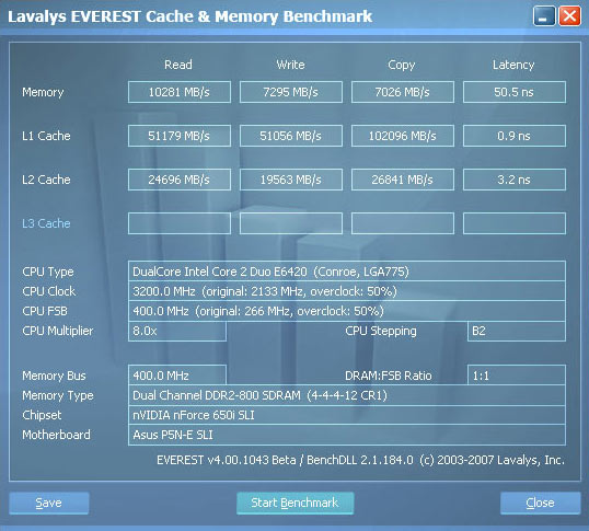

testeron schrieb:
was mich mal interessieren würde wären eure >Speicherdurchsatzraten bei den
>verschiedenen Eintellungen >1:1 und Teilern
finde zB >8500-6300-5200 Mb @ 350/700Mhz schon recht beachtlich für die "billigen" MDTs
https://www.computerbase.de/forum/attachments/cachemem-png.70115/
hätte da gern mal n paar Vergleichswerte..wer macht mit ?
hier bitte !
