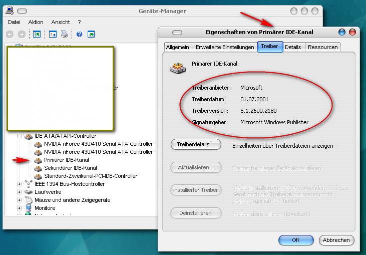

SOAD_Flo schrieb:
@BeeHaa: Beim nVidia Chipsatztreiber-Setup kommt am Ende eine Meldung, ob man den SW-IDE-Treiber installieren will. Das habe ich gemeint.
Du verwirrst mich jetzt bisschen :D...
Aha ;) Ja das kam auch. Ich habs auch angewählt bzw. machen lassen.
NV-Treiber scheinen aber nur die SATA-Ports abgekriegt zu haben. Wie halt auf dem Bild zu sehen. Die Frage ist jetzt, ob das so ok ist oder, ob ich noch was nachinstallieren muß (ist wie gesagt XP).

@BeeHaa: Das ist normal, denke ich. Ist bei meinem nForce 4-Board für Sockel 939 auch so, bei meinem P5N-E SLI ebenfalls. Macht bei mir keine Probleme.
