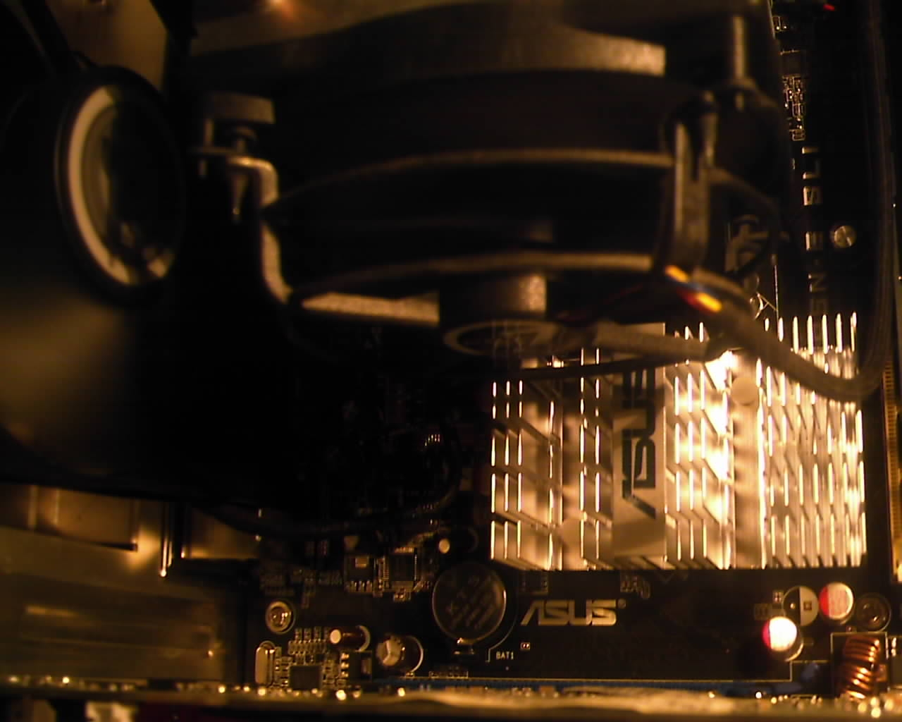

bei mir läuft die NB schon von Anfang an auf 1.563V - allerdings zieht der Freezer die Hitze von der NB ab
da ich ihn von unten nach oben blasen lasse >Ergebnis >MB-Temps idle >34° - last 38°
und kein extra-Kühler auf der NB notwendig !

Ich habe wie gesagt aktuell einen FSB von 415 MHz (1660 MHz QDR) eingestellt bei einer NB-Spannung von 1,39V. Die Kühlung im Gehäuse sieht dann so aus:
Hatte vorher einen Ruby Orb (Bild noch als Avatar) installiert, der wegen seinem 120er Lüfters noch über der NB stand und die mit anblies. Jetzt ist der Xigmateck HDT-S1283 (CPU 15°C Kühler!) installiert und somit mussten auch die reinblasenden Gehäuselüfter weichen. Hoffe der NB machen die 1,39 V nichts aus.
Werde mal morgen mal zum nächstgelegenen Hardwareschuppen fahren und mir ne neue Kühllösung für den Hotspot da suchen. ;-)
Bildqualität ist zwar total schlecht, aber ich zeig euch auch mal mein Kunstwerk: :freak:

@Das Nobel i: Solange du für eine gute Gehäuselüftung sorgst, sind 1,563 Volt kein Problem.
