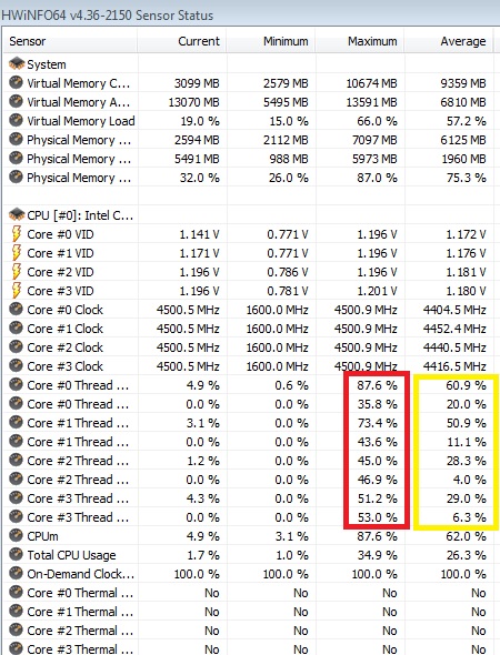

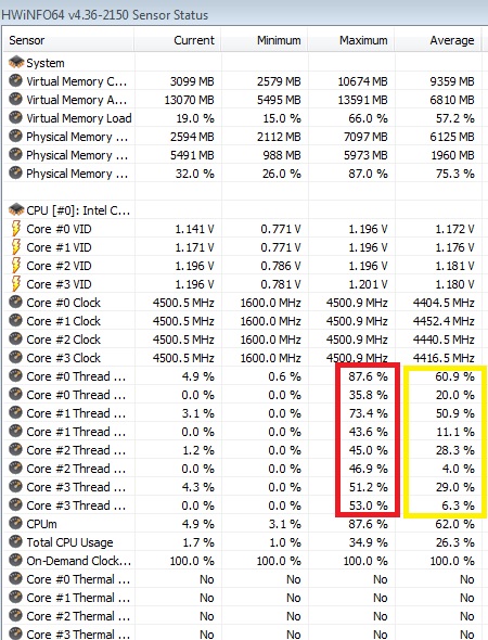

Ich habe heute einiges mit dem real 3D mode probiert, sowohl SLI als auch Single GPU. Das Ergebnis ist tolle Optik, leider aber mit einigen Schatten Glitches und diversen Spiegelungsfehlern ... das wäre noch akzeptabel ... ABER die Performance mit real 3D ist unterirdisch. SLI läuft nur mit je 50% Usage und in Szenen wo etwas los ist mit unruhigen 35 fps. Das sieht alles andere als smooth aus, gerade wenn man läuft und sich schnell dreht. Auch mit Single GPU wirds nicht viel besser. Die GPU lastet dann outdoor ca 80% aus und generiert dann teilweise unter 30 fps. Das macht keinen Spass und gilt schon fast als Ruckelorgie.
Ich vermute schlechte CPU Nutzung (asymmetrisch, so gut wie kein HT) und hoffe auf ordentliche Performance Patches.
Derzeit rate ich der Performance wegen zum FC4 Profil @ CM Mode. Es soll sich jeder selbst ein Bild bei meinen angehängten Screenies machen, ob er damit leben kann. Ich spiels gerade mit willsnone im Koop und habe nicht die Zeit auf Patches zu warten. Der CM Mode ist für mich zufriedenstellend und läuft performancetechnisch smooth. Den Helix habe ich trotzdem drauf und schalte, wenn man mal indoor länger unterwegs ist, auf den real 3D Modus um. Indoor passt die Performance.
Das ist typisch open world, wenn schlecht optimiert wurde und schuld daran ist dann die mangelhafte CPU Nutzung (wie damals auch @ GTA4). Blickt man outdoor übers Geschehen und da rennen hunderte KIs rum, die Echtzeit berechnet werden und auf dein Vorgehen reagieren sollen, macht die miese CPU Nutzung schlapp und es ruckelt wie die Sau.
Ich habe die CPU Performance im Auge gehabt und poste euch mal nen HWInfo 64 Screen. Da sieht man die asymmetrische Auslastung ganz gut. Core 1 mit gut 60% average und Core 2 mit guten 50% average sind so gut wie für alles verantwortlich, die restlichen Cores trödeln mit und HT tut so gut wie gar nix.
Willkommen in der Zeit der tollen Portierungen, in der 2 Kerne arbeiten und der Rest nur zuguckt. Vielen Dank, Ironie off. Soll aber jetzt nicht heißen dass es mit nem Dual Core besser wäre :-(
@marcus: Ich erkläre dir die OSD Sache einmal im Teamspeak beim nächsten Mal ronrebell on air.
LG Ron

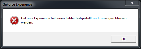

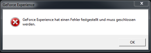

Dann hab ich noch ein anderes Problem. Seit gestern funktioniert der GeForce Experience bei mir nicht. Bekomme jedesmal eine Fehlermeldung. Deinstallation und Neuinstallation haben nichts gebracht. Ich galube das Problem ist erst aufgetaucht als ich den neuesten Treiber (347.52) installiert habe.
