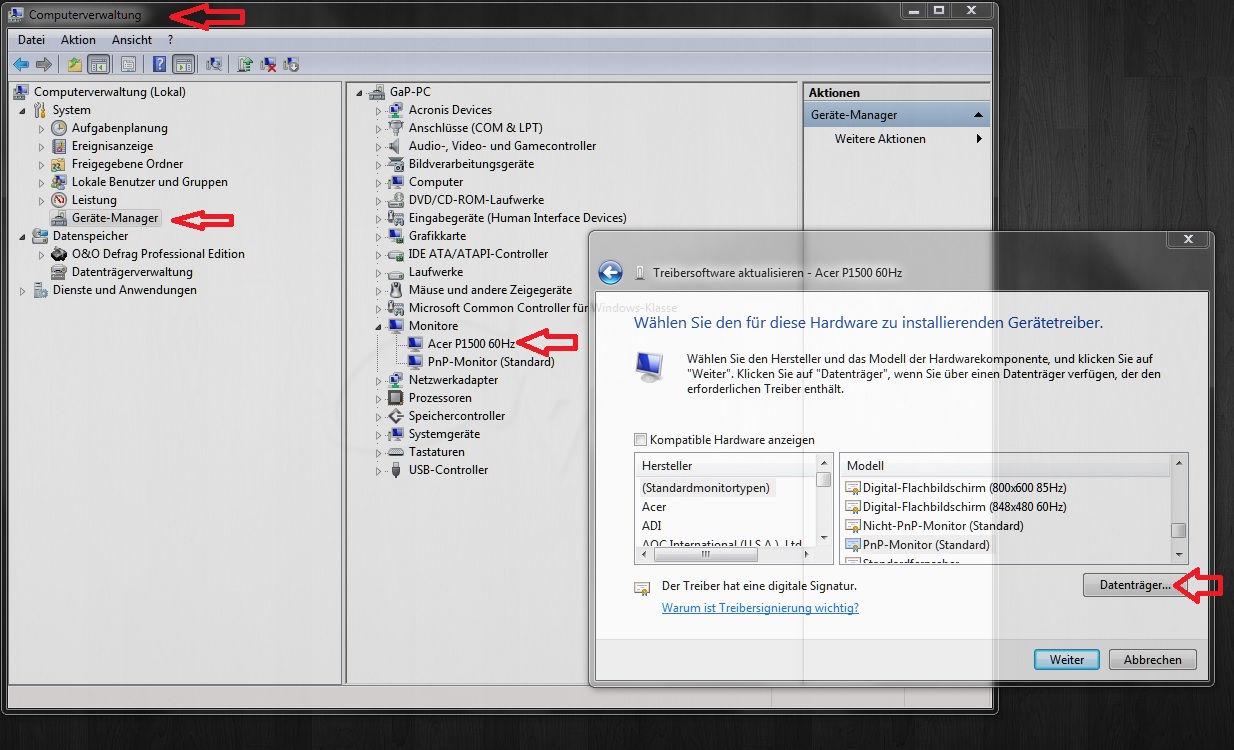

Schaue mal in unseren FAQ unter: Ich habe Probleme 3D Vision mittles Beamer und 3DTV Play ordnungsgemäß in Betrieb zu nehmen. Welche Aspekte muss ich für einen reibungslosen Betrieb beachten?
Hi GamerGap, das sollte natürlich helfen. Danke für Deinen Beitrag in der FAQ.
Leider weiß ich als Newbie und evtl auch andere Leser nicht, was man nun mit dieser .INF Datei machen soll. Das kann ich aus der Beschreibung nicht heraus lesen.
Bitte nochmal um den kleinen Tip....Danke
Also mit rechter Maustaste und Installieren" geht schon mal nix. Hier kommt folgende Meldung:
"Diese Installationsmethode wird von der ausgewählten INF-Datei nicht unterstützt"
