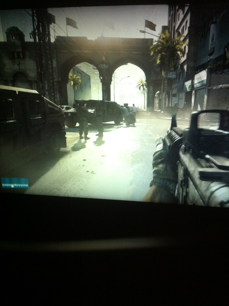

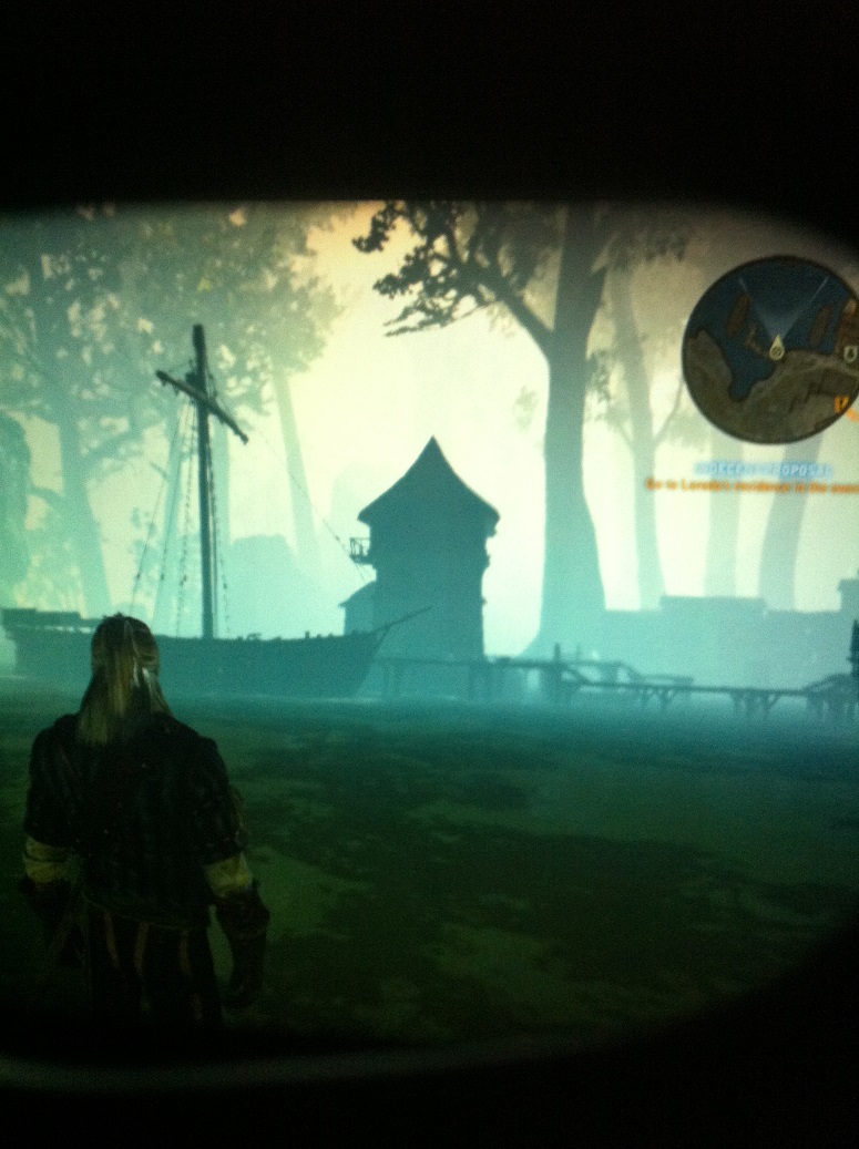

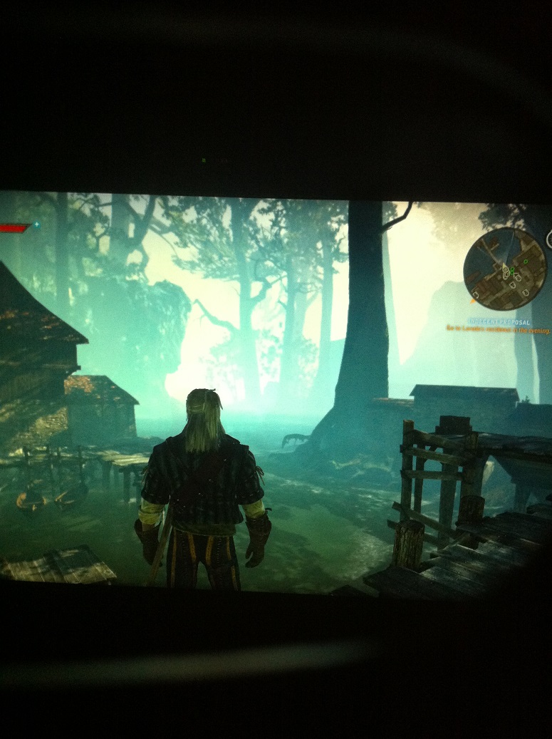

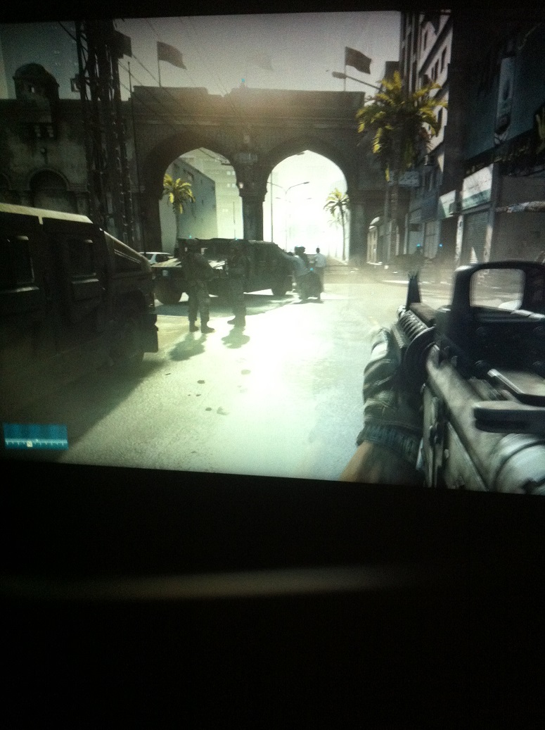

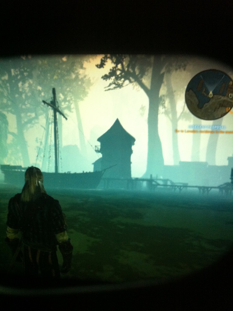

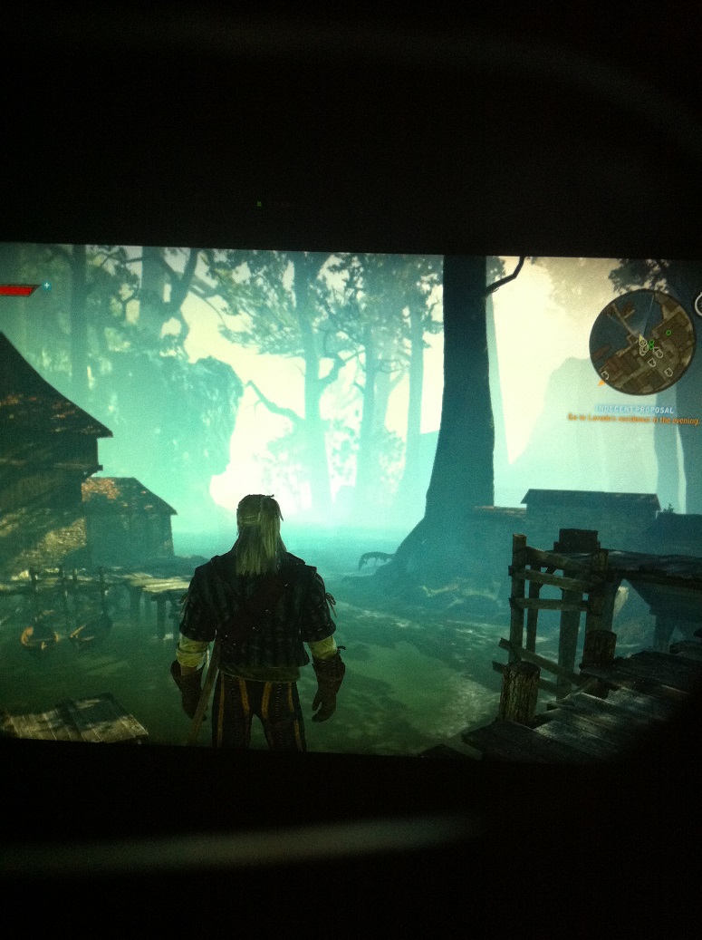

ich hab hier nochmal die Stellen abfotografiert bei Witcher 2 und Battlefield(Operation Swordbreaker), wo das Ghosting dauerhaft sehr schlimm ist. Leider tut meine Iphone 4-Kamera das durch den Fokus nicht einfangen, aber zumindest wisst ihr nun wo ich das meine und könntet vielleicht schauen, ob das bei euch auch so ist. Meine Tiefeneinstellung ist dabei 80% bei max Lightboost und 55% Kontrast. Ich mag den Kontrast nicht weiter senken, da ich sonst echt den Vorteil von Lightboost wieder verliere und das Bild mir zu dunkel(Farben und Gefühlstimmung im Spiel verfälscht) wird. Bei Witcher sind sowohl alle Konturen der Gebäudefassaden, die Spielfiguren wie auch im Hintergrund die Bäume und die Schiffe an dem Hafen von Ghosting betroffen. Bei Battlefield 3 sind es die Waffen und die Spielfiguren hauptsächlich. mein Raum ist komplett dunkel beim Spielen, hab ihn wegen meines Beamers extra komplett abdunkelbar eingerichtet.
Die genannten Games hier sind nur Beispiele. Batman Origins und Metro haben die gleichen Probleme. Batman bereits im Hauptmenu(schwarz-weiß-Kontrast), kann aber zum Glück mit offener Konvergenz etwas bereinigt werden. Games,die keine bzw. eine gelockte Konvergenzanpassung haben sind bei mir mit 80% ziemlich alle fehlerhaft. Bei Metro ist bei anvisierter Waffe der Treffermarker(abhängig davon ob ich mit dem rechten oder linken Auge schaue) unterschiedlich gelagert. Wenn ich kein Auge zumache, dann verhaue ich das Zielen recht oft, weil der Einschlagspunkt der Projektile nur erahnbar ist. Bei Metro 2033 trägt der Protagonist eine Uhr mit kleinen Leuchtlampen(grün, gelb, rot) an seiner Hand. Diese Lämpchen sind bei mir entweder mit Ghosting behaftet oder fehlplaziert.
