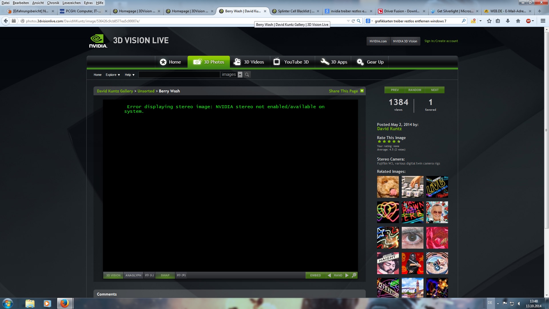

Ich flipp jetzt gleich aus!!!!:grr::grr::grr:
Im Moment funzt der ganze 3D-Rotz überhaupt nicht!!
Wenn ich in der NV-Steuerung bei den 3D Einstellungen etwa machen will,hängt sich die Kiste fast auf.Tasmanager zeigt 100% CPU-Last und die 16 GB Ram sind auch voll.
Will ich mir auf der NV Seite ein 3D Bild ansehen....seht selbst:
Ganz ruhig bleiben ;-)
Ich drücke dann immer auf Anaglyph und danach wieder auf 3D Vision, sollt eigentlich gehen.
Probiere es mal aus.

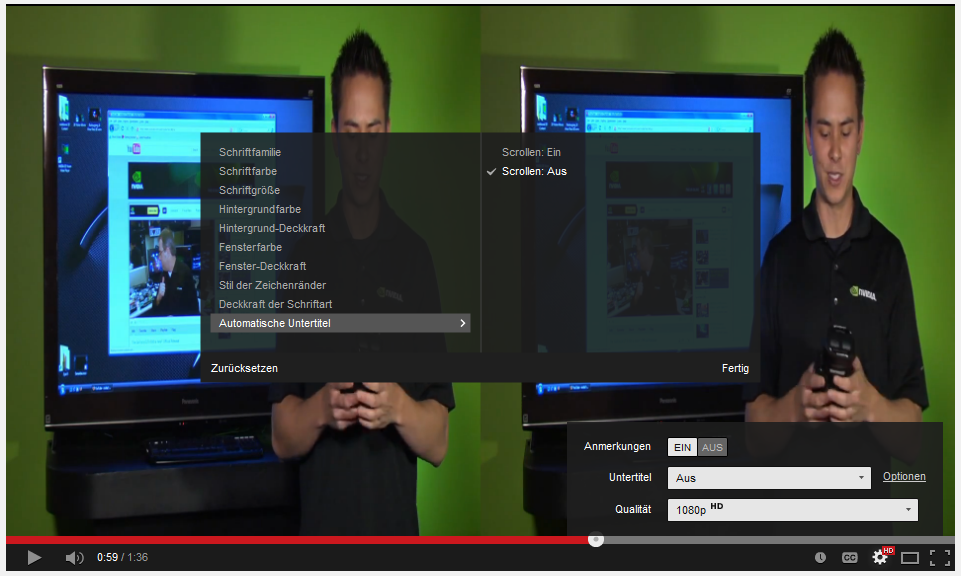

Edit: merkwürdig, die Seite http://www.youtube.com/select_3d_mode
wo man den 3D Modus (html5 oder flash) einstellen konnte, geht nicht mehr, man kommt auf einen 3D Kanal. Wenn ich ein 3D Video über
Youtube ansehe, dann erscheint bei mir komischerweise nicht mehr das Kontroll-Icon wo man den 3D Mode (HTML5, SBS,HOU, Checkerboard, anaglyph,...)
einstellen kann ?!
Wo bekomme ich das Icon wieder ? Gehen bei euch noch 3D Videos auf YT (nicht die von 3D Vision) ?
Wie sehen die Optionen bei obigem Video bei euch aus ?

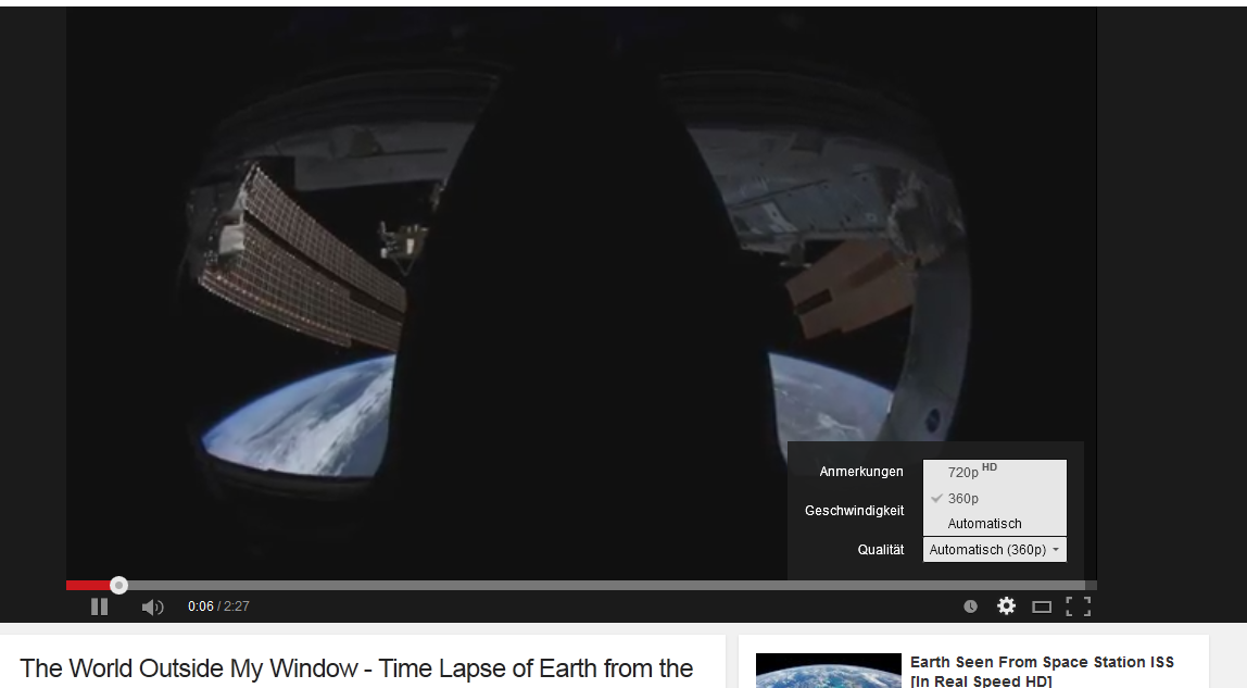

Edit2: Es wirdimmer merkwürdieger...

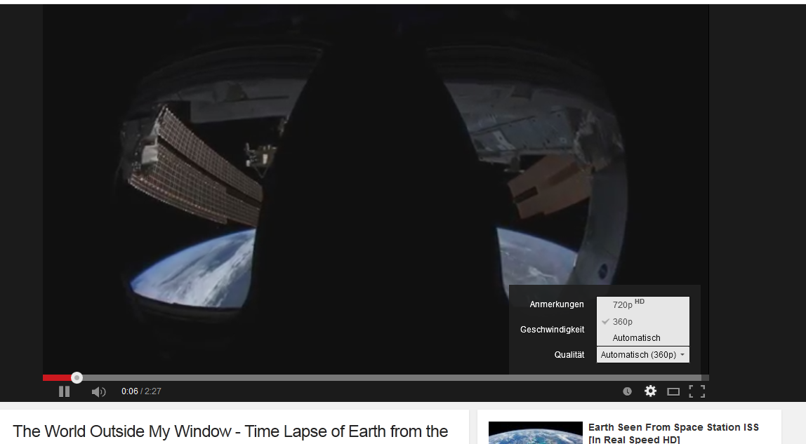

Ich habe jetzt durch diese Seite festgestellt, dass HTML5 bei mir
gar nicht aktiv war. Jetzt habe ich es aktiviert, aber 3D geht immer noch nicht und zu alledem kommt auch
noch, dass nun bei allen Videos maximal 720p und nicht mehr 4k ausgeweählt werden kann!?
Siehe Bilder:
Bevor ich HTML5 anhatte, konnte ich obiges Video in 4k abspielen.
