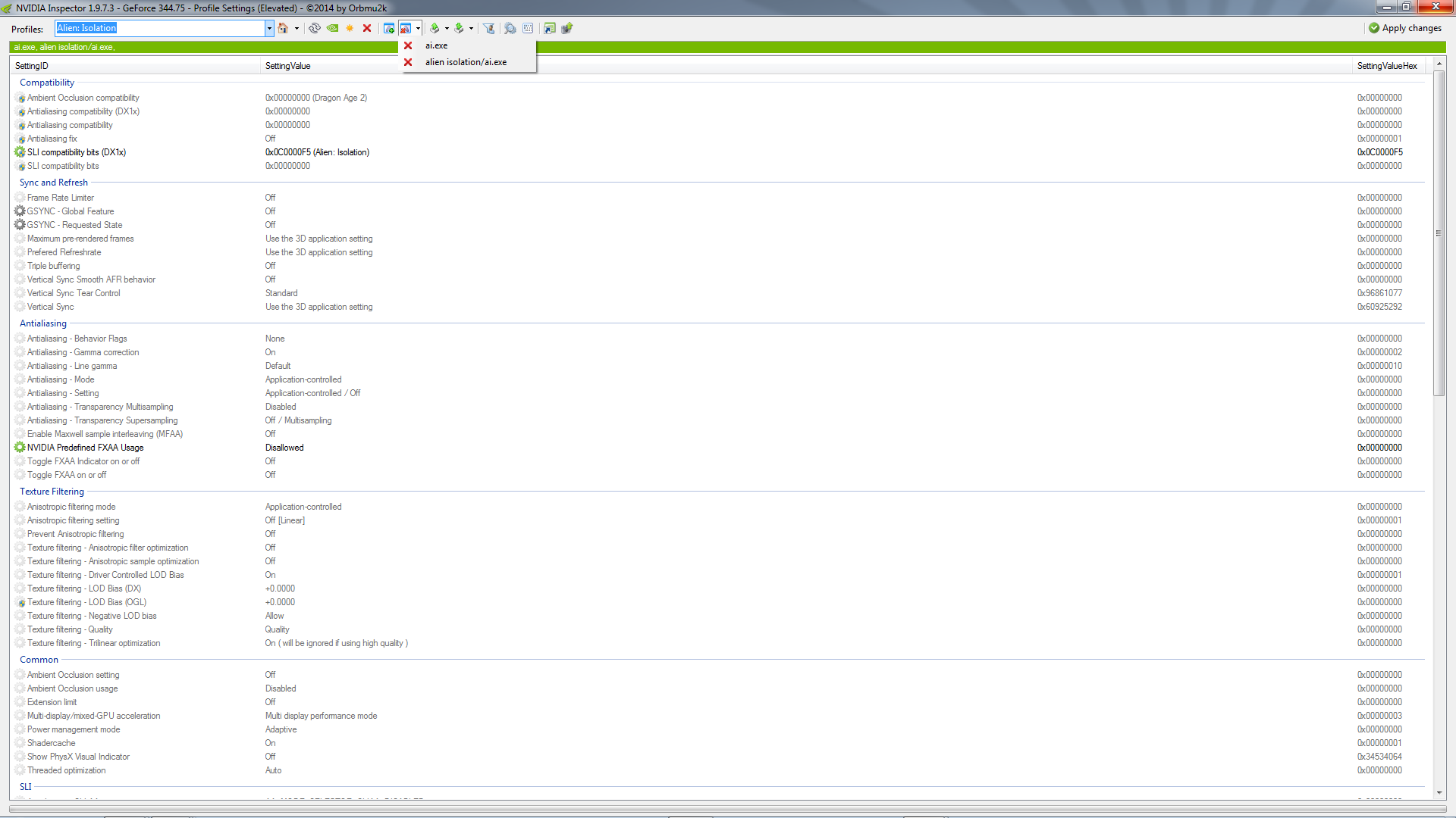

Jedenfalls wenn notwendig musst du: im nvidia inspector die exe (wenn wo vorhanden) entfernen, und bei Aliens:Colonial Marines einfügen (am besten fügst du die exe hier gleich ein, dann meldet er eh obs noch wo anders drinn ist) - schau dir dazu die Anleitung an (Bilder sind eig. eh verständlich) http://helixmod.blogspot.de/2014/08/...ake-3d-to.html
Leider hab ich das jetzt nicht ganz verstanden. Ich habe die Software NVIDIA Inspector 1.9.7.3 gestartet. Danach habe ich neben der Driver Version auf den Schraubenschlüssel geklickt dann öffnet sich ein neues Fenster. Bei Profiles sind jetzt alle Spiele aufgelistet. Dort kann ich Alien: Isolation auswählen. Wie es jetzt weiter geht weiß ich nicht. Als nächstes soll ich ja die .exe zum Spiel mit dem Windows Explorer starten. Wie ist das gemeint? Die nächsten 4 Schritte warn für mich auch etwas unverständlich. Hoffentlich kann mir das einer genauer erklären. Was genau macht eigentlich diese Software (NV-Inspector-[Guru3D.com]) ?
Der 3D-Helix Mod sollte nun bereits laufen. (du kannst es also wieder starten, es geht nur noch an Feinjustierung
Wie ist das jetzt gemeint? Also wenn ich die Dateien von dem Ordner - 3Dmigoto-Alien-0.99 in das Spiel Verzeichnis einfüge dann sollte der Helix Mod laufen. Welche Feinjustierung soll vorgenommen werden?
Halt! (Exe starten kommt nachher. Der 1. Punkt bei mir war sehr kompakt, ich hab aber auf die Anleitung verwiesen). (Wenn du in dem guide 5. meinst - das bedeutet nicht dass du diese starten sollst, sondern nur mal "den Pfad zu der Exe" ausfindig machen sollst.)
Du sollst aus dem Profil "Alien: Isolation" wie in deinem letzten Screenshot ersichtlich die beiden .exe Dateien entfernen (Das ist in dem guide 6.)
(In dem guide 8. meint nun: Profil "Aliens:Colonial Marines" aufrufen. 9./10. = die in 5. lokalisierte .exe nun "einfügen". Und mehr ist ohne SLI nicht mehr notwendig)
Dann erst folgenden meine Schritte 2-9.
oh man leider ist mir das alles etwas zu kompliziert. ich kann dir leider nicht folgen. du schreibst:
Halt! Exe starten kommt nachher.
obwohl ich nichts davon geschrieben habe das ich eine exe starten will. Ich habe nur geschrieben das ich das spiel in der software ausgewählt habe, nichts weiter. ich hab die software jetzt nochmal gestartet und die 2 exe dateien aus dem profil gelöscht und die exe von dem spiel eingefügt. mich würde interessieren was ich da jetzt gelöscht habe aber das ist wohl nicht so wichtig. Dann hast du noch geschrieben:
kannst du mir erklären wie ich das machen soll?
Du sollst aus dem Profil "Alien: Isolation" wie in deinem letzten Screenshot ersichtlich die beiden .exe Dateien entfernen (Das ist in dem guide 6.) (In dem guide 8. meint nun: Profil "Aliens:Colonial Marines" aufrufen. 9./10. = die in 5. lokalisierte .exe nun "einfügen". Und mehr ist ohne SLI nicht mehr notwendig) Dann erst folgenden meine Schritte 2-9. Add)
Die beiden Dateien habe ich entfernt. Als nächstes verstehe ich nicht wieso ich jetzt Aliens:Colonial Marines aufrufen soll. Das ist doch ein völlig anderes Spiel!? bei guide 5 ist ja der Ordner von dem Spiel. Wenn ich jetzt also den Ordner von Alien: Isolation öffne hab ich dort die exe von dem spiel. was soll ich jetzt genau damit machen? tut mir leid für die vielen fragen aber man kommt wirklich schnell durcheinander. Erst Schritt 5, dann Schritt 8, dann 9/10 dann meine Schritte 2-9 und dann die weiteren Schritte 6-9 ??? :rolleyes:

oh man leider ist mir das alles etwas zu kompliziert. ich kann dir leider nicht folgen. du schreibst: obwohl ich nichts davon geschrieben habe das ich eine exe starten will. Ich habe nur geschrieben das ich das spiel in der software ausgewählt habe, nichts weiter.....
Ach, du hast nicht geschrieben, dass du die exe starten sollst? (siehe Quote - da steht eindeutig, dass du das wolltest .... und kam in deiner ursprünglichen Erklärung viel zu früh. Daher meine Anmerkung). Jeden Falls wenn du die .exe Dateien aus dem Profil "Alien: Isolation" entfernt hast, passt das.
Genau das steht aber im Helix Mod. Machen und nicht hinterfragen! (wenn ich dir die Technik dahinter erkläre verstehst du dennoch 0! Ich merke du willst dich auch nicht damit befassen, also lass es) Nochmal: die Exe Dateien des Spiels "Alien: Isolation" in das Profil "Aliens:Colonial Marines" einfügen! Punkt! Das wurde in dem guide bei den Schritten 8-10 verlangt.
Dass du durcheinander kommst wundert mich nicht. Warum machst du weitere Schritte aus meiner ersten Anleitung postest die Frage dazu irgendwo nur nicht chronologisch und machst dann mittendrinn mit dem guide weiter? Schritt für Schritt!
