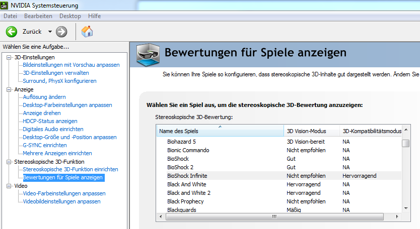

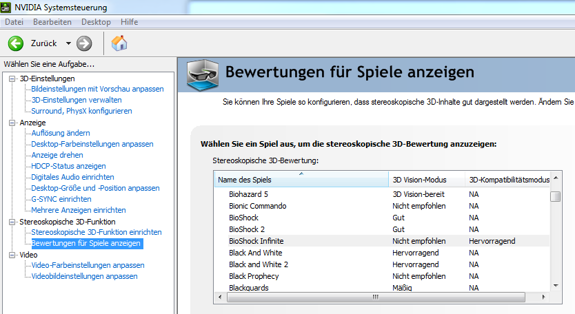

bei der Nvidia Systemsteuerung sind ja alle Spiele aufgelistet die für 3D Vision gut oder weniger gut geeignet sind.
Dort steht z.B. 3D Vision-bereit oder Hervorragend. Welcher 3D Vision Modus wäre von den beiden empfehlenswerter?

Hi, spontan würde ich sagen beide.;) Die Angaben sollte man nicht immer auf die Goldwaage legen. Auch viele Spiele mit Gut sind i.d.R. super.
Ich könnte mir vorstellen, dass hinter 3D Vision Ready eine gezielte Zusammenarbeit mit den Entwicklern steckt und bei hervorragend einfach gesagt die Tiefendaten gut programmiert wurden und daher sehr gut passen auch ohne Focus speziell auf 3D Vision. Vielleicht gibt's auch ne Check-Liste, der 3D Treiber teilt in der Regel mit, falls bestimmte Objekte nicht vernünftig gerendert werden oder Schatten Probleme machen + entsprechende Anweisungen. Sind aber nur Vermutungen meinerseits vllt. weiß hier jemand mehr.

@marcus: Das Nvidia-Rating kann man sehr oft knicken. Hier zählt wirklich nur der Selbstversuch bzw. unsere Liste im Threadstarter gibt da weit besseren Aufschluss. Oft haste not recommended Rating und ein Spiel läuft aber perfekt 3D ready.
Ok danke aber jetzt mal eine andere Frage. Ich wollte mal Bioshock Infinite in 3D testen.
In der Nvidia Systemsteuerung steht:
3D Vision-Modus: Nicht empfohlen
3D-Kompatibilitätsmodus: Hervorragend
Kann mir das mal jemand erklären wo der Unterschied bei den beiden ist?

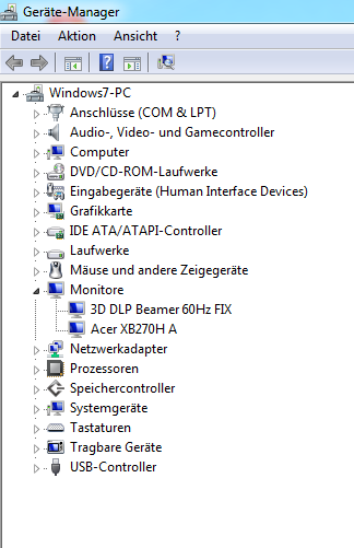

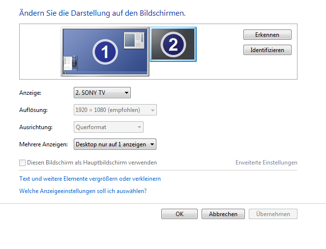

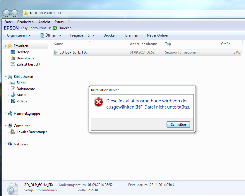

Danke für deine Hilfe. Ich habe jetzt die Inf-Datei (3D_DLP_60Hz_FIX) runtergeladen und es im Spielverzeichnis eingefügt. Leider hat das auch nicht geholfen oder ich mach was falsch.

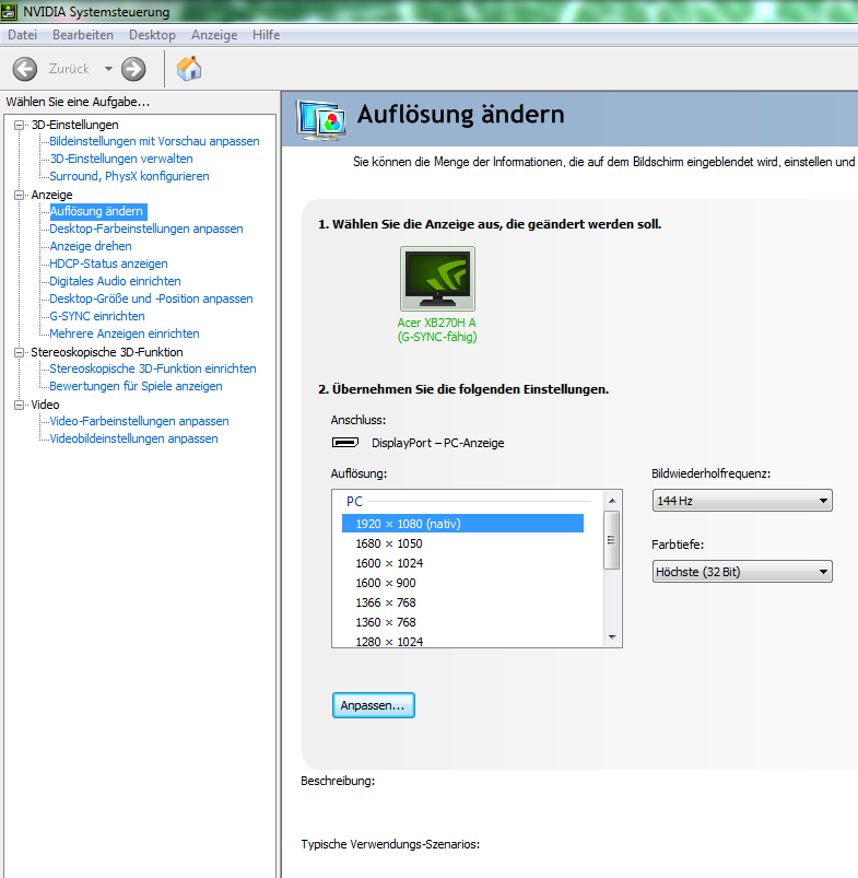

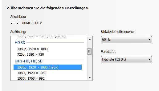

Muss ich eigentlich die Auflösung auch auf dem Desktop auf 1280x720 60Hz ändern oder reicht es wenn ich die Auflösung im Spiel änder?

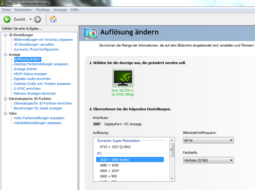

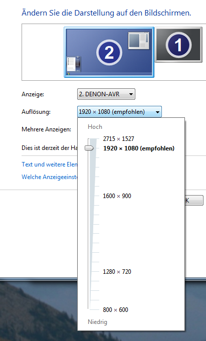

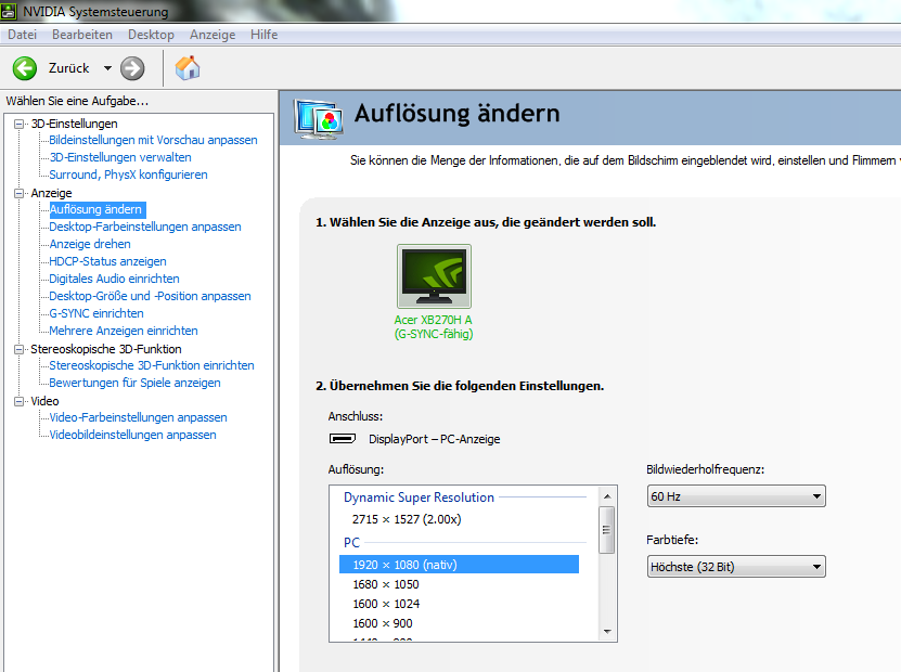

Dann verstehe ich nicht woher diese Auflösung aufgetaucht ist:
2715 x 1517
Wie kann ich die wieder entfernen ?

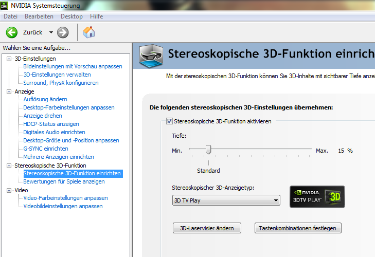

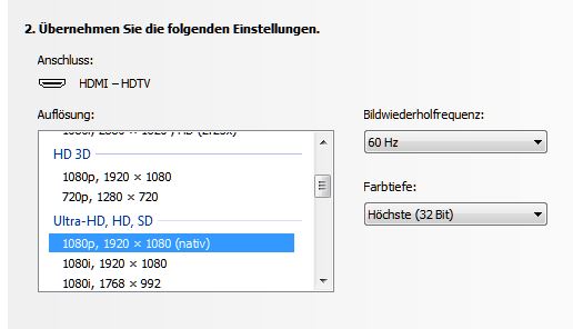

Und noch ein Problem:

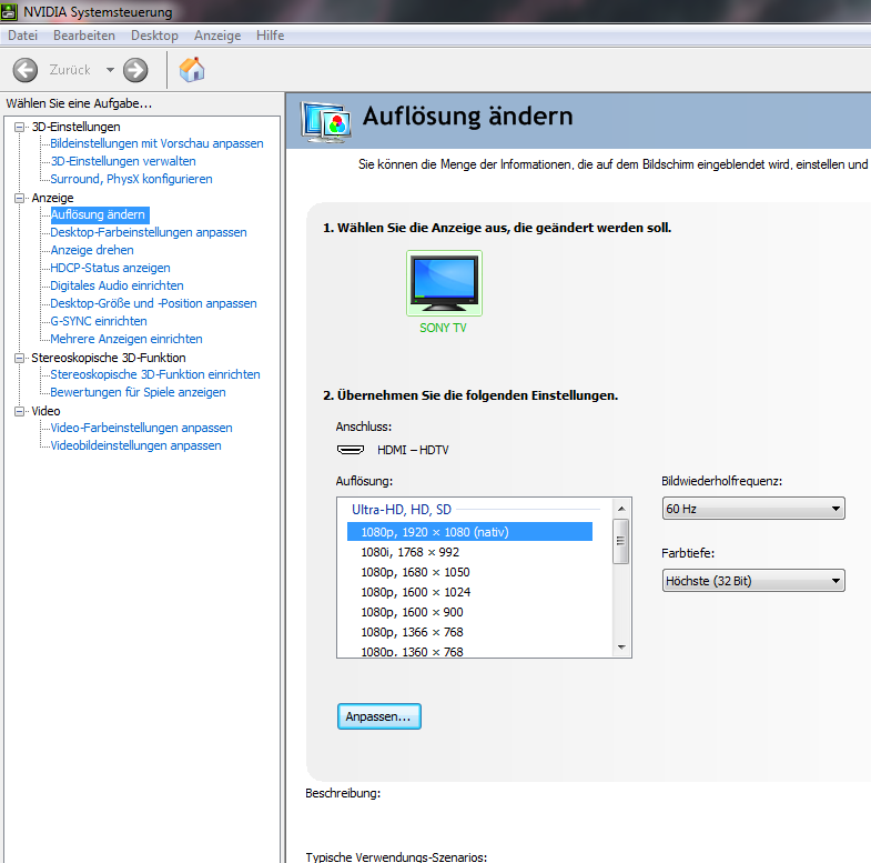

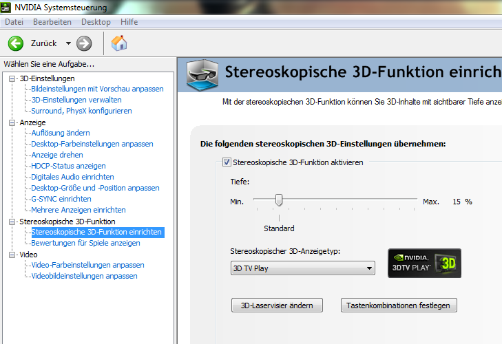

Obwohl ich 3DTV Play aktiviert habe kann ich unter "Anzeige - Auflösung ändern" keine 3D Auflösung auswählen.
Normalerweise müsste da jetzt die Auflösung 1920x1080 24Hz oder 1280x720 60Hz stehn stattdessen steht da nur:
Dynamic Super Resolution
2715 x 1527 (2.00x)

Omg, sry das ist nicht bös gemeint aber bei dem Post musste ich lachen. Also:
1.) zu der Inf: Das ist ein Treiber. Seit wann müssen Treiber ins Spielverzeichnis? ;)
der richtige Weg: Du öffnest den Gerätemanager, wählst deinen Beamer aus, gehst auf "Treiber Aktualisieren"\"Auf dem Computer nach ...", und dann gibst du den Ordner an oder wählst die Datei direkt aus. Meldungen bez. Inkompatibilität kannst du ignorieren bzw. "Trotzdem verwenden".
2.) Zur Auflösung: Steht doch schon da. Geh mal in der Nvidia Systemsteuerung auf "3D Einstellungen verwalten" und ~ in der Mitte hast du Option DSR Factors. Da wirst du was gesetzt haben - und zwar 2.00x. Dort ist auch ne Beschreibung, wenn Englisch ein Problem ist hilft Google bez. Dynamic Super Resolution. ;)
3.) "Eine 3D Auflösung" per se kannst du nicht auswählen. Die Auswahl die du dort getroffen hast (1080p@60Hz) ist dann schon ok - der "Treiber" entfernt nur andere Frequenzen. (@GamerGaP/Ron: btw. die Beschreibung dort ist auch .... etwas irreführend und so wies da steht eig. falsch ;) Schön wärs wenn man 2x60/24Hz oder 60Hz3D o.ä. dazu schreibt, denn 120Hz@720p sind für HDMI/3DTV Play kein Problem, aber für manche Beamer)
1. korrekt
2. korrekt
3. leider nicht korrekt
Mit 3D Vision hast du keine expliziten 3D Auflösungen. Deshalb wurden marcus_locos aucu keine angezeigt, denn er hatte den Monitor als Ausgabegerät angewählt (siehe sein Screenshot).
Wenn er jedoch den Beamer auswählt und damit nicht mehr 3D Vision sondern 3D TV Play, dann hat der unter Auflösung ändern 2 3D HD Auflösungen.
1280x720@120Hz sind für die meisten Beamer auch kein Problem, aber für 3D TV Play.
3D TV Play funktioniert nämlich nur mit 1280x72060Hz und 1920x1080@24Hz.

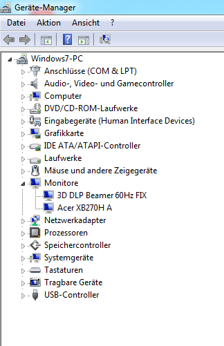

Ich wusste ehrlich nicht was ich mit der Datei anfangen sollte. Eine Inf-Datei ist also ein Treiber? Also habe ich wieder was neues gelernt ;) Die Datei habe ich wie du beschrieben hast im Geräte Manager eingefügt. Den Beamer konnte ich aber nicht finden also habe ich den Treiber unter meinem Acer Monitor eingefügt wo PnP-Monitor (Standard) angezeigt wird. Damit habe ich Bisoshock in 3D zum laufen bekommen aber seitdem habe ich ein anderes Problem. Bei der Bildschirmauflösung wird meine 2te Anzeige als SONY TV angezeigt. Von Sony nutze ich nichts also wurde das durch den Treiber verursacht. Wenn ich den Beamer mit meinem PC verbinde dann wird dort auch nicht mein Acer XB270H A (G-SYNC-fähig) angezeigt sondern auch der SONY TV.
Dann hätte ich noch kurz paar andere Fragen:
Habe versucht Dead Space in 3D zu zoggen. Dazu habe ich den Helix Mod benutzt aber der 3D Effekt war unerträglich. Muss ich da noch etwas beachten um das beste Ergebniss zu bekommen? Ich habe die Dateien von Helix Mod im Spielerverzeichnis eingefügt und die Auflösung auf 1280x720 geändert, sonst nichts.
Muss ich bei 3DTV Play die Auflösung vorher in der Nvidia Systemsteuerung ändern oder reicht es wenn ich im Spiel die Auflösung auf 1280x720 ändere?

@marcus_locos
Sony TV ist richtig...die Inf-Datei basiert ursprünglich auf einem Treiber für einen Sony DLP TV.
Bei den meisten Spielen musst du die 3D Auflösung nicht vorher auswählen...im Spiel reicht.
es gibt jedoch einige wenige Spiele wo dies erforderlich ist z.B. Limbo und Splice.

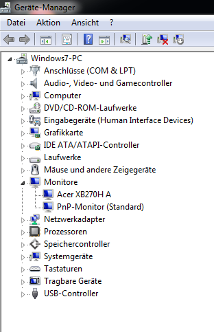

Habe ich den Treiber auch an der richtigen Stelle installiert?
Towelie hatte ja folgendes geschrieben:
Du öffnest den Gerätemanager, wählst deinen Beamer aus.
Wie hat er das gemeint? Sollte der Benq im Geräte Manager angezeigt werden?

marcus locos schrieb:
ok Danke. Dann muss ich mir keine Sorgen machen :)
ja hast du
Mein Beamer wurde auch nur als PlugnPlay Monitor angezeigt

die Dateien muss ich jetzt nur noch da einfügen wo sich die .exe befindet, richtig? Ist das dann alles
oder muss noch was eingestellt/verändert werden, im Spiel oder Launcher?
Du kannst lediglich schauen ob Benq einen Treiber anbietet (wir wissen noch nicht welchen Beamer du hast, aber bei den gängisten wie W1070 konnte ich keinen finden): http://benq.de/product/projector/10000002/31 . Dann ist eben dieser "3D_DLP_60Hz_FIX" hilfreich.
ich nutze diesen Beamer hier:
BenQ W1070+ 3D Heimkino DLP-Projektor
Dann lass ich das jetzt alles so stehn, hauptsache es funktioniert ;)
Zu deinem Problem bei Dark Space: Hast du die aktualisierte Version verwendet und wirklich die Anleitung genau befolgt? Aber es kann sein, dass es an neueren Treibern liegt. Ich bilde mir sogar ein, dass zu Dark Space hier mal was gesagt wurde. Laut Liste wurde erfolgreich "getestet mit Treiber 340.52".
Ob ich die Anleitung genau befolgt habe bin ich nicht sicher. Die Seite ist auf englisch und auch wenn ich es übersetzen lasse ist mir noch einiges unklar. Kann mir das jemand auf deutsch Schritt für Schritt erklären? :rolleyes:
Es steht bei der Anleitung auch "with all effects exclude flares". Ev. musst du in den Optionen noch etwas deaktivieren. K.A. ist schon zu lange her bei mir, das Spiel.
flares bedeutet fackeln, das habe ich deaktiviert. aber auf deutsch übersetzt bedeutet das alles glaube ich das ich alles deaktivieren soll inkl. Fackeln, oder sollte ich alles ausschalten und Fackeln anlassen?
