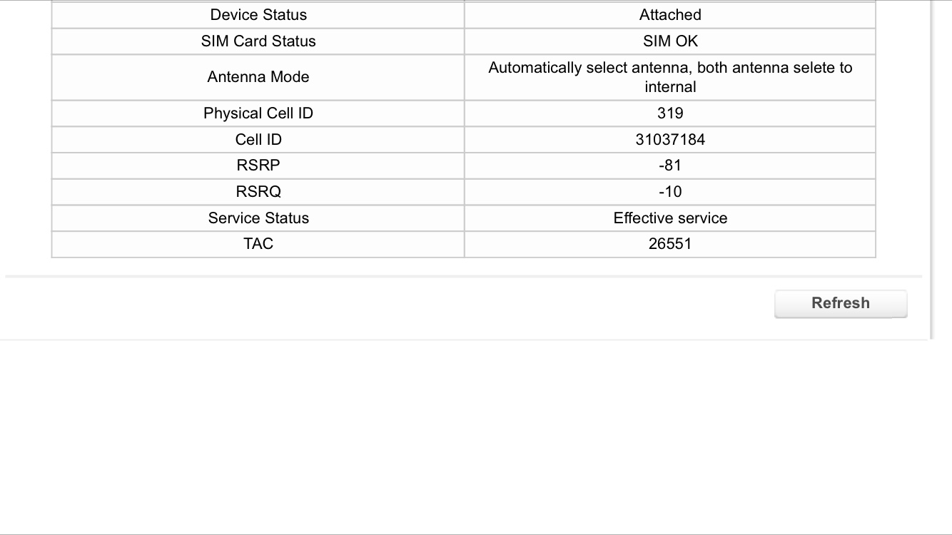

Zum Router: Firmware ist 050124.02.00.010 und auf updates geprüft und sollte aktuell sein.
Hier ein Screen von dem LTE kram: habe diese Seite genutzt um das zu finden: http://speedport.ip/engineer/html/lteinfo.html?lang=de
hm... also deine Werte sind ja ziemlich mies wenn du sagst, dass der Mast dir gegenüber auf dem Dach steht.
Da sollte ein 70iger Wert locker raus springen und auf jedenfall ein einstelliger Wert beim RSRQ

Ich hab keine Ahnung was die Werte bedeuten um ehrlich zu sein^^ kann man das einfach in Worte fassen?

Weißt du denn ob sich der Router auch auf den mast den du siehst einloggt? Und weiter, du weißt nicht ob Handy und Router bei deinen Tests auf dem gleichen Mast eingeloggt sind und dann noch die Priorisierung der Mobilkunden.
Dein Test hat also keinerlei Aussagekraft.
Die Zahlen sind je kleiner umso besser, RSRQ ist die Signalqualität und da ist 10 schon nicht mehr so gut, 6 ist wohl das kleinste was der Hybridrouter anzeigt, bei so kleinem Abstand sollte eine 7 machbar sein.
RSRP ist der Pegel, da passt die 81 schon mal.

Tja, die Empfangsvorstellungen des Speedport Hybrid sind unergründlich :evillol:
Wenn dein naher Mast ein 800MHz Mast ist und eine weiter entfernter ein 1800MHz kann dank Priorisierung lieber der 1800MHz genommen werden.
Log dich einfach mal ein ins Engineermenü und drehe langsam (ganz ganz ganz langsam) den Router und beobachte dabei die Empfangsanzeigen

Du musst sehen das du die RSRQ runterbekommst, dann sehen wir weiter.
