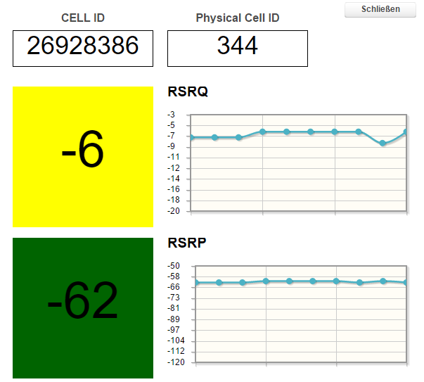

Damit könntest du tatsächlich recht haben. Bessere Werte konnte ich leider nicht erreichen. Ab und zu war mein RSRP auf -61. Der RSRQ kommt aber nicht auf unter -6 und schwankt zwischen -6 und -7.
Die Werte sind absolut top, wenn es jetzt nicht klappt liegt es jedenfalls nicht am Empfang.
P.S.: wie ich sehe läuft die Chromeerweiterung
