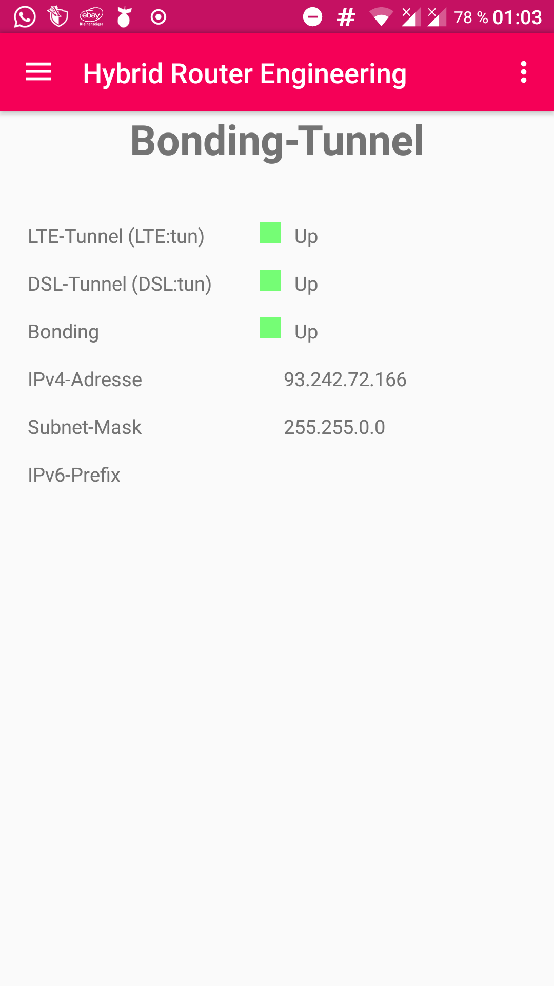

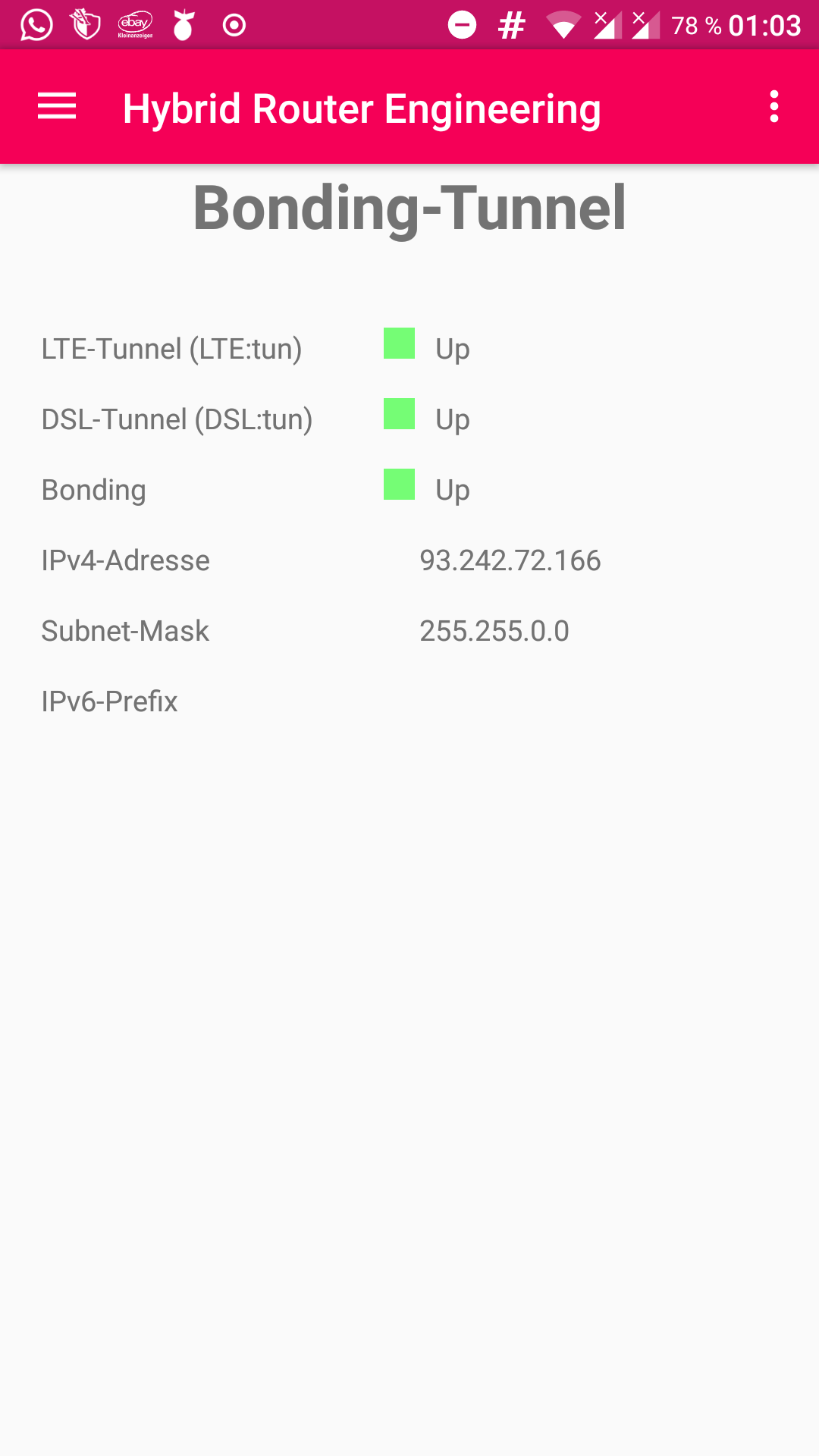

Du hast 2 Leitungen!
DSL und LTE! Und jede Leitung ist ein "Tunnel".
Dein Router macht aus 1 Signal dann 2 Ströme bzw entscheidet ob über DSL oder LTE es geht! Und am Ende wird es begündelt wieder.
Wenn eine von den beiden Leitung "down" ist, hab ich ein Disconnect. Dann habe ich nur 1,6MB Download oder 5MB Download. Je nach dem was unterbrochen ist.
Wenn nur LTE geht, hab ich hohen Ping. Super Leitung, aber hohen Ping. Merke ich bei Spiele!
Am Router direkt sieht man es nie. Man brauch dazu das " http://speedport.ip/engineer/html/speed.html?lang=de " Menü oder ein App fürs Handy ( https://play.google.com/store/apps/details?id=de.jeschonek.apps.android.speedporthybrid&hl=de ).
Dann siehst du, was down ist! Ob DSL oder LTE oder beides! Neustart des Router oder einzeln verbinden wieder. Alles nur per App machbar. Am Router siehst du nichts bzw. im Menü. Leider.
Du hast ja die 2 Leitungen! Habe oft Probleme gemeldet, aber naja, nach 3-4 Tagen lief es wieder. Meistens von allein. Dann wurde das Ticket geschloßen!
Man merkt es nur, wenn man ein Download hat oder Spielt. Ping bzw. Speed.
Und im Fehlermenü steht dann, Hybridserver nicht erreichbar. Dann geht nur 1 Signal.
Und dann sagt die Tkom, kein Fehler. Aber in letzter Zeit sagt das Fehlermelde-System, das eine Störung anliegt. Ursachen unbekannt. Sicherlich auf Seiten TKom etwas. Da meins geht. Nur die Empfangsstelle funktioniert nicht.

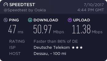

Also ich habe seit neustem deutlich über 100Mbit LTE-Anteil mit LTE Max ;-)
Nebenbei lief noch Entertain-Fernsehen in HD
