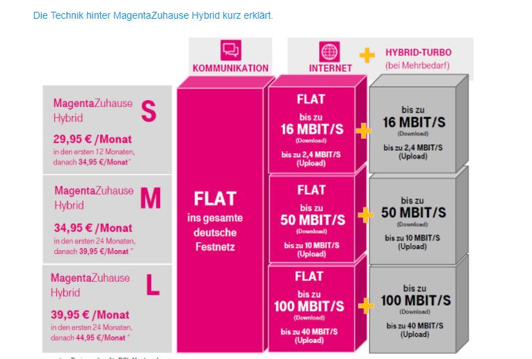

Die Geschwindigkeit über DSL wird dir garantiert und liegt immer an, alles über LTE kommt on top dazu und wird mit einer Bandbreite von 0,00 garantiert.
Magenta M bei Vollsync heißt 50 MBit über DSL plus bis zu 50 MBit über LTE, also theoretisch 100 MBit in Summe.
Entertainsignal kommt nur über DSL nichts über LTE, wäre technisch auch gar nicht möglich.
Die in der Produktbeschreibung verlinkten AGB (über die man auf Magenta Zuhause kommt) helfen weiter. Allerdings ist die Interpretation wie immer anspruchsvoll.(und nein, ich bin keineswegs der Crack beim lesen solcher Texte, es ist mehr dauernde Beschäftigung damit die den Blick etwas schärft)
Internet-Zugang über Mobilfunk (nur für Magenta Zuhause Hybrid-Produkte)
Der Zugang zum Internet erfolgt primär wie in Ziffer 2.1 beschrieben über den Festnetz-Anschluss. Bei erhöhter Datenlast (Übertragung großer Datenmengen im Down- und / oder Upload) wird am vereinbarten Standort des Festnetz-Anschlusses an dem in Ziffer 2.2.1 be-schriebenen Router zusätzlich zu Ziffer 2.1 der Zugang zum Internet über das Mobilfunknetz der Telekom in LTE-Technik1) automatisch zugeschaltet, um eine höhere Datenübertragungsrate zu erreichen.

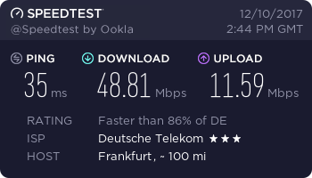

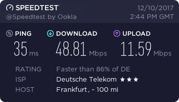

Meine Rundstrahlantennen hängen gerade draußen - mit Fenster auf. Hab mir jetzt mal Kabeldurchführungen bestellt und hoffe das Signal wird nicht viel schlechter.
Er hält wunderbar die 1800 Mhz Zelle und wechselt nicht. Es geht ganz genau 50/10 - wobei ich eigentlich Magenta 1 unlimited habe, aber gut zur 800 Mhz Zelle ein Traum. Werde die Antennen am Dienstag mal sauber montieren, bisher sieht es aber echt gut aus. Was auf einmal eine 1800 Mhz Zelle hier macht, weiß ich auch nicht :D
PS: Die Bandbreite ist erstaunlich, da Sonntag Mittag und schlechtes Wetter -> Primetime.

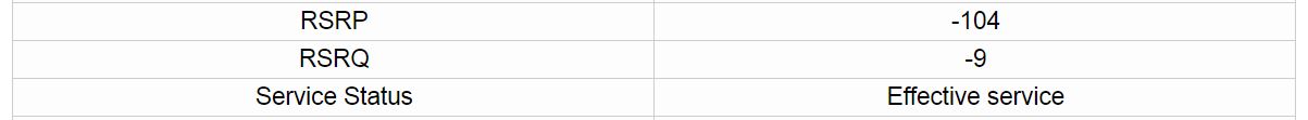

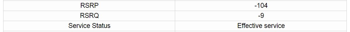

[TD="align: center"]RSRP[/TD]
[TD="align: center"]-103[/TD]
[TD="align: center"]RSRQ[/TD]
[TD="align: center"]-10[/TD]
Ist natürlich verbesserungsfähig, aber so lange er die Zelle hält ist mir das recht wurst :D vermutlich wird bei besserem Wetter + sauberer Montage der Antennen der RSRQ noch ein gutes Stück fallen.

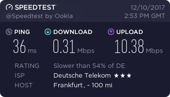

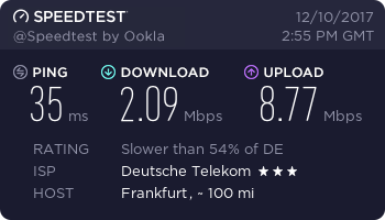

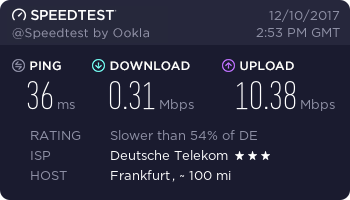

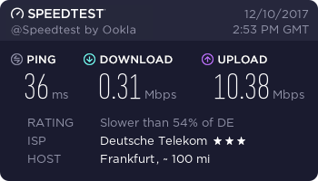

Antennen wieder rein und zurück auf 800 Mhz:

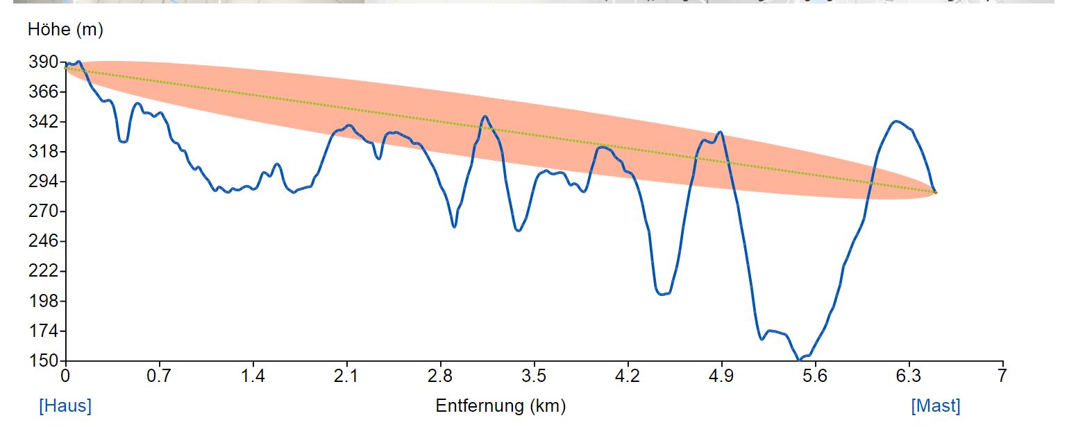

Ich habe mich schon wundtelefoniert aber bei der Telekom hat auch keiner Ahnung, man wollte mir natürlich auch nicht sagen wo mein zugehöriger Mast steht. Ich habe dann per Cell-ID herausgefunden dass dieser 8 KM weit in einer Stadt (Ich wohne sehr ländlich und abgelegen) steht.

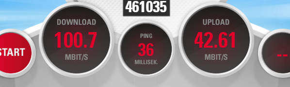

Ein 1800er Mast kann Gold wert sein.
Habe dsl 16k, wovon 14 mbit down und 2 up ankommen.
Dazu speedoption L bei Hybrid.
