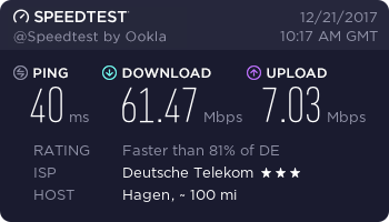

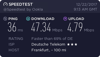

Bei mir ist im letzten Jahr durch ansteigende Überbuchung der LTE Anteil auch auf fast 0 eingebrochen. Jetzt mit der 1800er Zelle, welche übrigens knapp 3km entfernt ist lande ich bei echt brauchbarer Bandbreite.
Wechsele ich zum Spaß in die 800er schwankt es wieder extrem, gerade in den hoch frequentierten Zeiten. Bei der 1800er bin ich nie unter 40 Mbit/s.

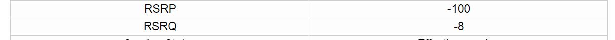

Ja, die Balken sind auch nur ein Richtwert. Zwei Balken sind trotzdem besser als einer. RSRP sind -100 > -110, RSRQ -8 > -11. Durch die Antenne ist es etwas besser geworden. Ich hatte auch überlegt bessere Kabel zu kaufen, derzeit habe ich die Antenne einfach nur an meinem Fenster eingeklemmt damit sie da hängen kann, aber irgendwie habe ich nicht mehr die große Motivation da irgendwas zu machen, da ich bezweifle dass der Empfang viel besser wird mit teuren Kabeln wenn der Turm dann immer noch 8 KM weit entfernt steht und durch Berge senden muss.

Die Balken werden wohl aus den Empfangswerten berechnet. Optimal ist das was ich habe nicht, es ist kurz vor dem Verbindungsabbruch.

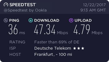

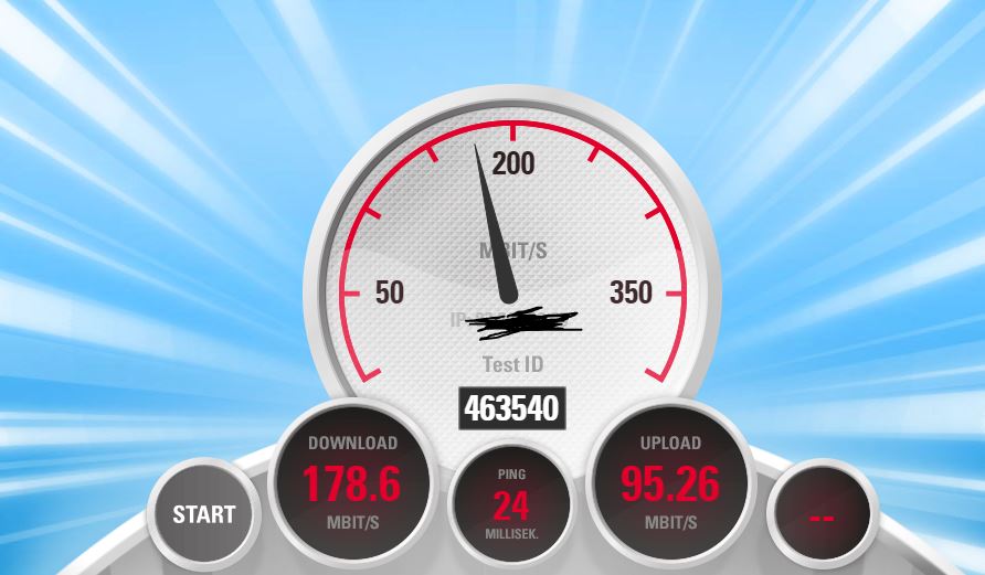

Der Upload is schon etwas heftig , die Werte erreiche ich momentan zu jeder Uhrzeit.

Auf der Netz karte ist der LTE Masst zwei häuser von mir entfernt also ca 50 Meter.
Du meinst den RSRQ oder ? der geht bei last auf 10.

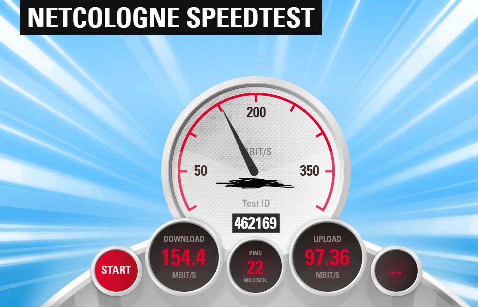

Der Router kann LTE Cat4. 150Mbit. Mit dem alten Magenta1-Hybrid Vorteil bekommt man auch die maximale Geschwindigkeit. Ich habe hier häufig Werte deutlich über 100Mbit.
Jo hatten wir schon.
Mit Magenta1 Hybridvorteil gibt es keine Drosselung auf 100Mbit.
Es gibt genügend User, die mehr wie 100 Mbit erreichen.

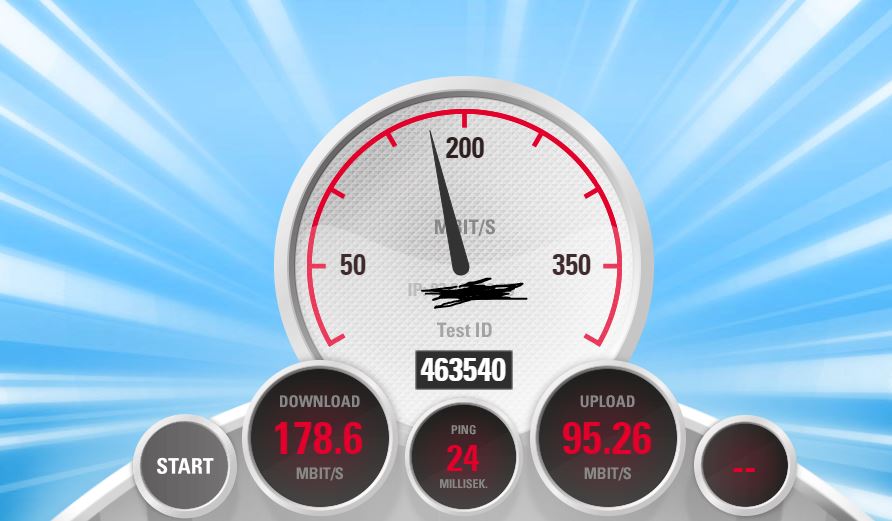

Früh morgens hab ich um die 180Mbit mit VDSL50 Anteil.

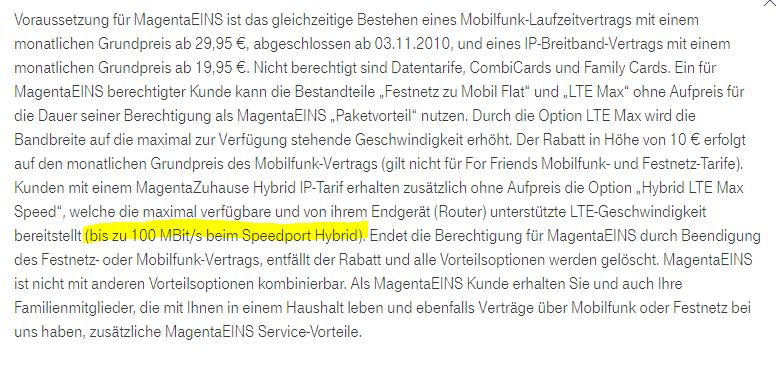

Ja, ich weiß und die Telekom erzählt nur Quatsch und weiß über ihre eigenen Produkte nicht Bescheid.
Anfangs war es möglich über 100 MBit über LTE zu ziehen, das geht aber schon lange nicht mehr. Und ein Speedtest? Ich bitte dich, deren Aussagekraft ist reichlich dünn.
