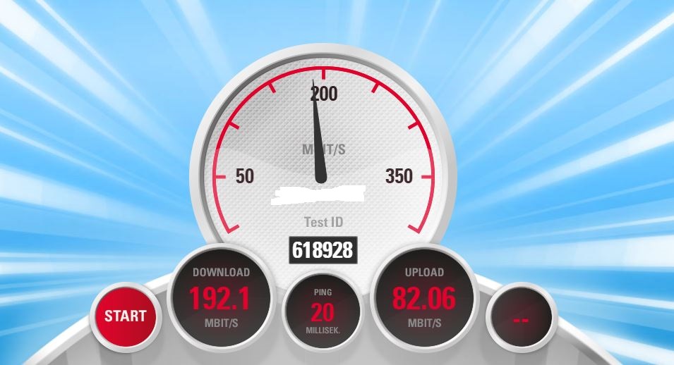

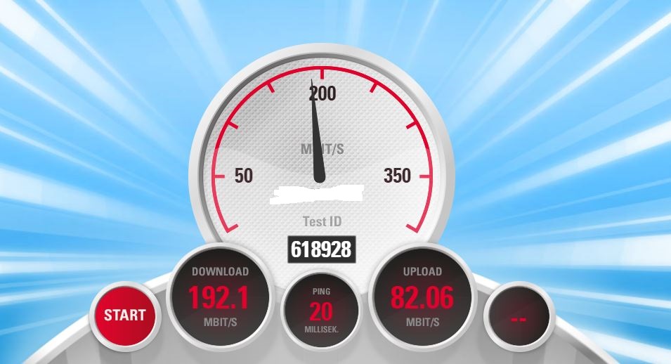

Ich bin mal auf den neuen Hybrid Pro Router gespannt , hat jemand ne info ob der Hybrid Pro dann auch das 5 G Netz unterstützt ?
Ansonsten bin ich soweit mit hybrid super zufrieden , ich hatte vor kurzem über mehrere Tage einen kompletten DSL ausfall aber dank LTE noch 100 Mbit zur verfügung :)
RSRQ 6
RSRP 92
