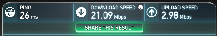

heute war mein Freischalttermin und kann mich echt nicht beklagen, läuft wunderbar bis jetzt. Hab nur mal kurz Steam angeworfen und es getestet:
http://gyazo.com/465a8703711e4a74208ee8597b68ee98
Paket ist das M Paket und ich habe aktuell 3 Balken Empfang. Eventuell gönne ich mir noch den Spaß mit einer besseren Antenne.

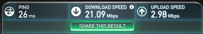

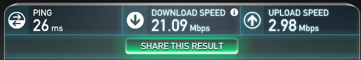

So, die neue Antenne (Antenne DMM-7-27-2TS9 für LTE Huawei E398 E5372 Vodafone R215 K5005 K5006-Z + 2m Kabel - MiMo fähig) ist am Samstag bei mir eingetroffen und hat leider nahezu 0 Effekt bei uns, also der Empfang ist weder besser noch schlechter.
Einzig der Upload hat sich vielleicht um ca. 0,5Mbit erhöht, doch deshalb haben wir sie nicht gekauft. Sie geht also wieder zurück.
Anbei noch ein Bild von einem aktuellen Speedtest, der ohne Antenne gemacht wurde. Mit sind es halt nur im Upload 0,5Mbit mehr.
Am Donnerstag wird dann hoffentlich Speed M geschaltet und mal gucken, was das dann so für Raten ergibt.

nebulein schrieb:Ich würde da nicht nach Speedtests gehen. Ich hab den M Tarif, habe im Speedtest auch nur 20mbit, weil bis das LTE seine volle Geschwindigkeit entfaltet, dauert es locker 1-2 Minuten bei mir und da sind die Speedtests lange vorbei. Ich erreiche ziemlich genau die vollen 50mbit mit 3 Balken Empfang.
Naja, bei meinem aktuellen Speed S ist das aber schon quasi das Maximum, wenn man mein DSL 6.000 dazu rechnet. Natürlich habe ich die LTE Antenne auch mal länger drangehabt, aber am Speed (auch von größeren Downloads) hat sich zur Situation ohne Antenne nichts verändert. Ich habe auch nicht mehr Balken bekommen, alles gleich.
