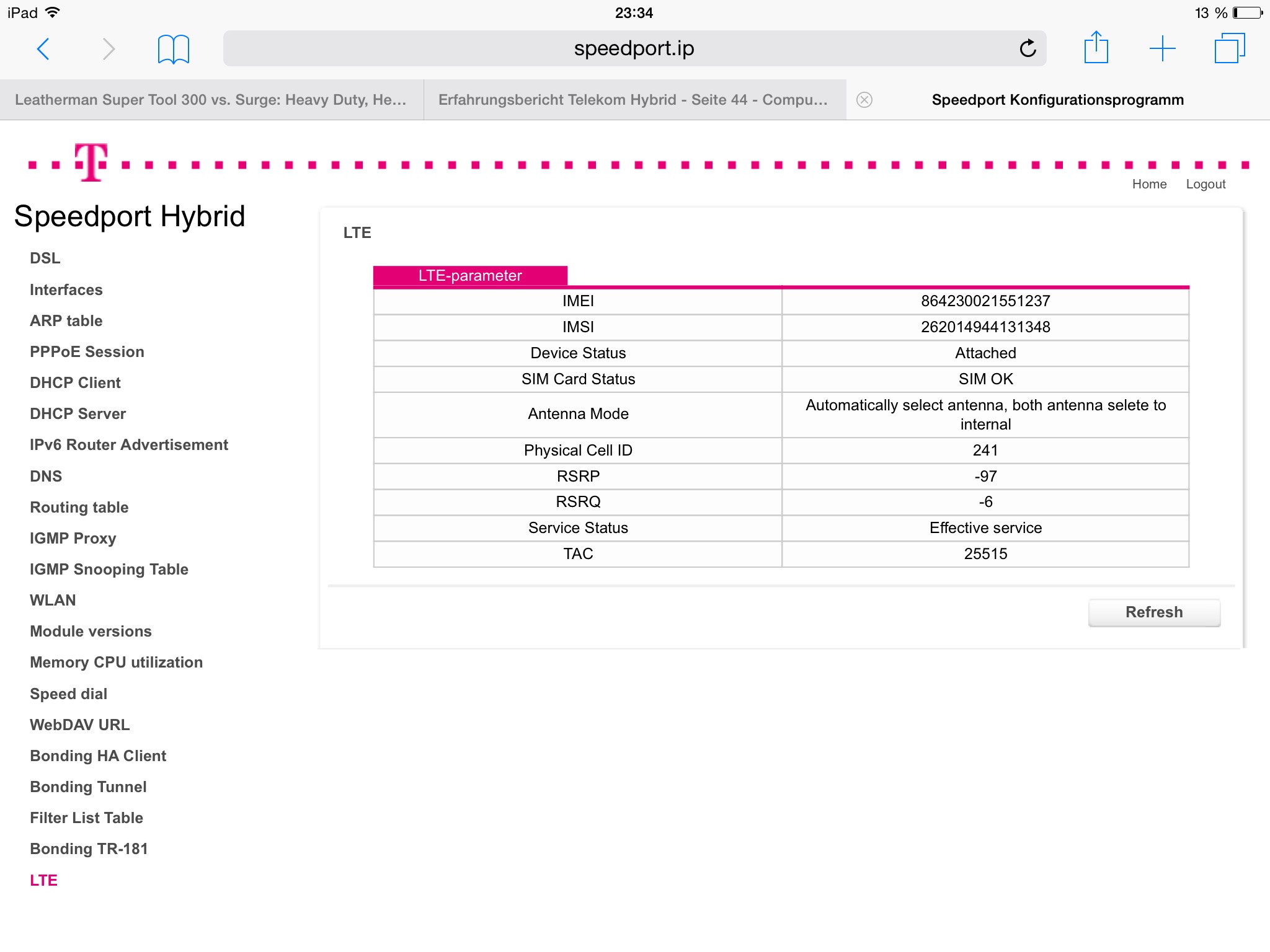

wo finde ich denn den RSQR Wert im Router-Menue?

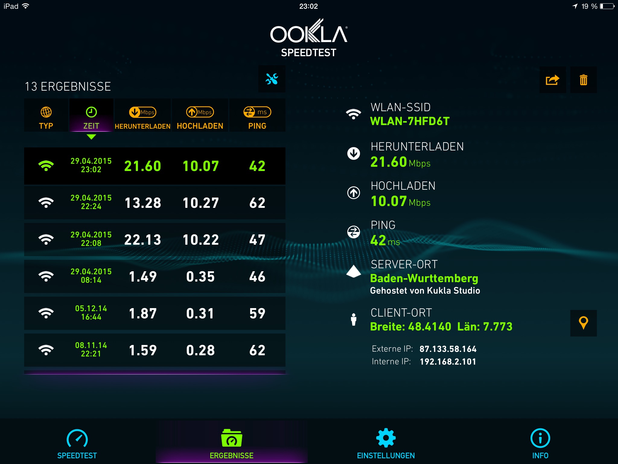

Bei LTE habe ich drei Balken, an die gebuchten 50MB komme ich beim Speedtest aber nicht heran, die "normale" DSL-Leitung ist eine 2000er.
Hier Messungen vor und nach der Hybrid-LTE-Installation:
Wenn du dich einmal im Router eingeloggt hast, musste danach nochmal http://speedport.ip/engineer/html/dsl.html?lang=de eingeben, dann kannste da alle möglichen Daten auslesen. Den RSQR siehst du dann, wenn du ganz unten in der Liste auf LTE klickst. Ich habe WLAN To go aktiviert, scheint aber auch keinen negativen Einfluss bei mir zu haben.

Super, habe ich gefunden, Danke!

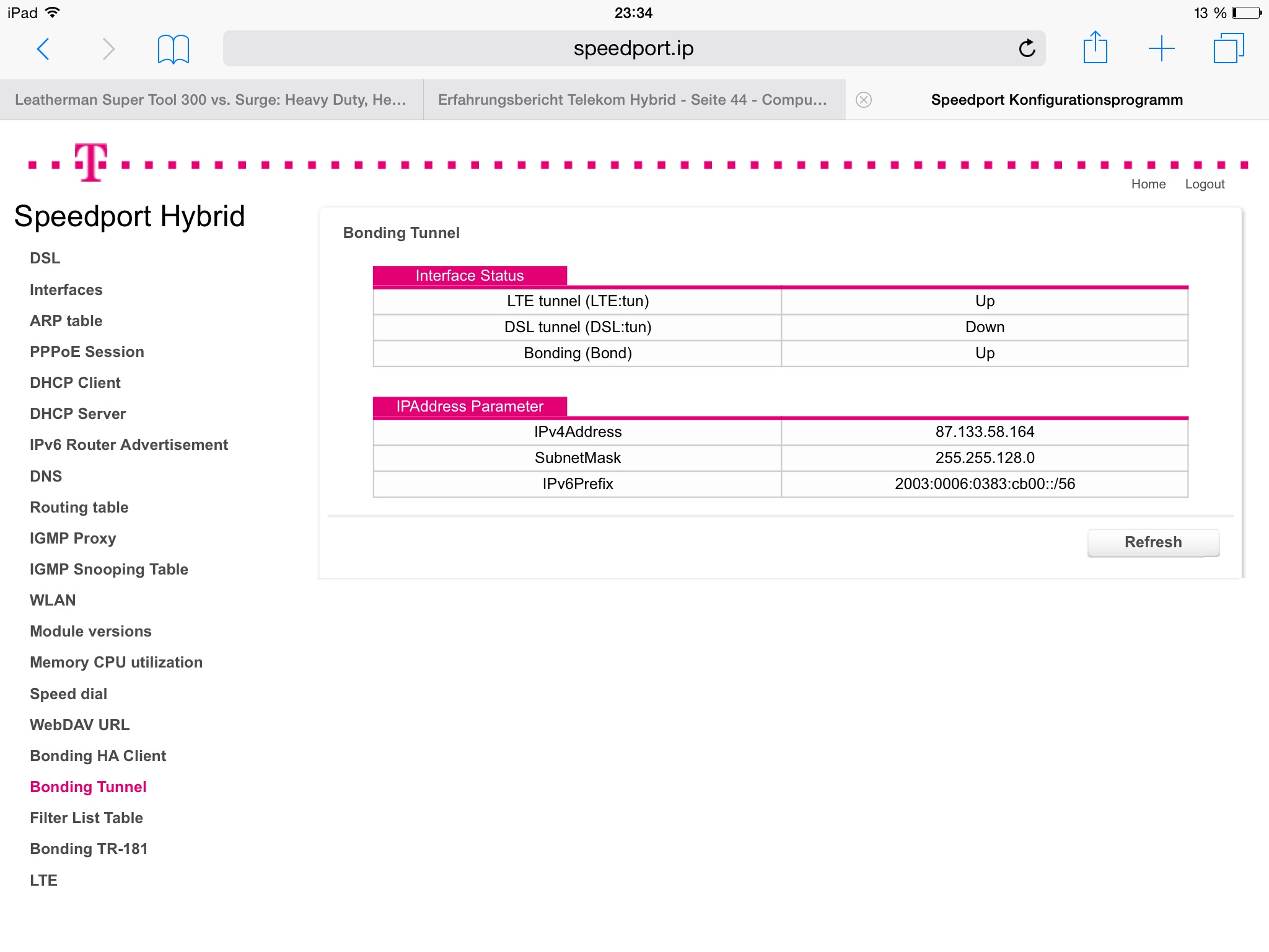

Mit diesen Bonding Tunneln hab ich auch mal was gelesen, ist das bei mir in Ordnung so?
Also bei mir sind alle 3 Anzeigen auf UP, bei dir ist ja der DSL auf Down. Musste mal nen bissl googlen oder bei Telekom-Hilft nachgucken.
Und Speedtests immer per LAN Kabel an einem PC machen und nicht per WLAN am iPad ;)
Ich hab jetzt mal LTE ausgeschaltet und konnte trotzdem noch surfen, dann LTE wieder eingeschaltet und jetz steht bei DSL auch UP.
Soll doch überall schnell gehen, auch per WLAN und auch am iPad...
Ja klar, aber genauere Ergebnisse erzielst du am besten über LAN. Ich hatte z.B. auch mal über LAN ca. 22Mbit und das iPhone hat über WLAN nur 12Mbit angezeigt.
Ich habe über LAN einen iMac angeschlossen. Den Ookla Speedtest den ich auf dem iPad und auf dem Android-Smartphone angeschlossen habe finde ich dort im Store nicht. Gibt es einen empfehlenswerten Speedtest für den iMac?
