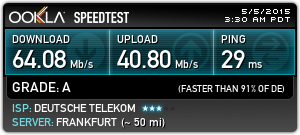

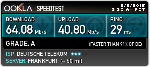

Bei mir kommen auf dem Handy mit 3 Balken und auf dem Speedport mit 5 Balken aktuell ziemlich genau 50 Mbit laut speedtest.net an. Scheint mir deshalb kein Problem mit schlechten Empfang zu sein. Weshalb ein Ubuntu Download heute morgen trotzdem mit 11,8 Mbit bzw. knapp 100 Mbit liefen ist da schon etwas komisch.
Das hier kommt meist bei mir raus, mit 1-2 Balken und DSL 6K + Speed M. Eigentlich kann ich recht zufrieden sein, nur der Upload könnte ein wenig höher sein. im DL erreiche in ab und zu sogar 40 Mbit.
4 balken, dsl 16k + speedoption L
ging einmal bis 84mb down hoch, sonst im durchschnitt ca. 60 -75mb down

So, der Techniker war vor 30min hier und hat das DSL freigeschaltet.
DSL 16k + Speedoption L und 5 Balken beim Empfang
Bin so erstmal zufrieden. Vorhin hatte ich auch schon mal knapp an der 100Mbit gekratzt.
Der Ping ist immer so im 30-50ms Bereich.
