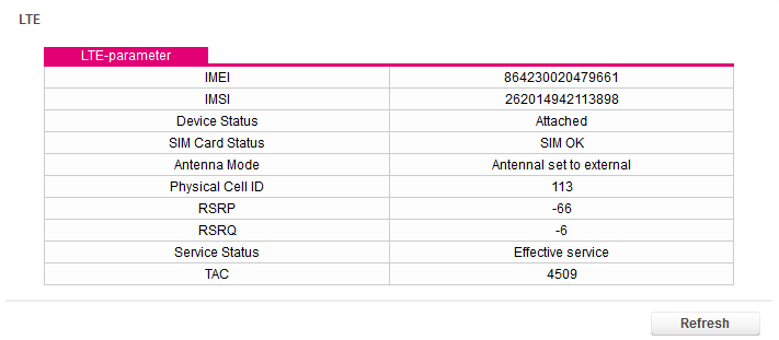

hast du mal Empfangswerte aus dem Engineer Menü?
RSRP -75
RSRQ -6
Ich glaube hier gab es aber schon welche mit besseren Zahlen. Mit dem iPhone bin ich vorhin sogar schon mal auf 113 Mbit/s gekommen.
