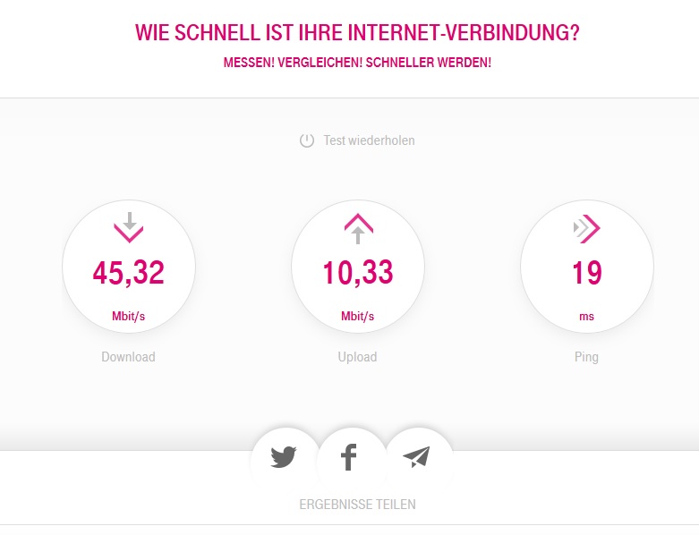

Bei mir ist es jetzt wohl mal richtig gut mitm Speed. Habe den Router heute zufällig mal kurz neben das Fenster gestellt (mit blick auf die Wand) und auf einmal sind mehr Empfnagsbalken gekommen und die Werte sind für 6000 RAM + Speed M mal richtig gut. Speedtest.jpg
Zuvor hatte ich nur 15cm weiter links eher werde von 25 MBit DL und 8 Mbit UL, Ping ist gleich geblieben. Jetzt ist es richtig geil ^^

hier nochmal ein Speedtest nach dem Update. Läuft.
