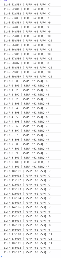

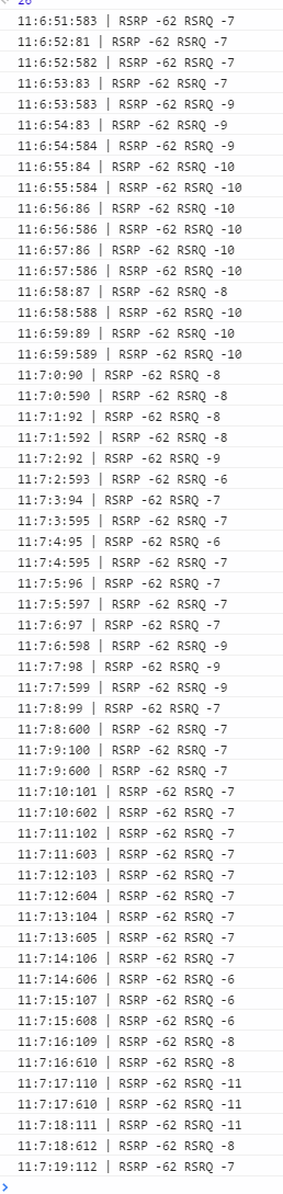

Der RSRQ schwankt sehr stark. Kann man sich via Chrome anzeigen lassen. F12 drücken, dieses Skript reinkopieren und enter (vorher auf diese Seite wechseln http://192.168.2.1/engineer/html/lteinfo.html?lang=de )
setInterval(function () {
$('button[name=refresh]').click();
var time = new Date();
console.log(time.getHours()+':'+time.getMinutes()+':'+time.getSeconds()+':'+time.getMilliseconds(), '| RSRP', $('#rsrp').text(), 'RSRQ', $('#rsrq').text());
},500);
Siehe anbei die Schwankungen bei mir.

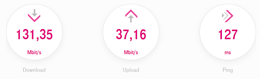

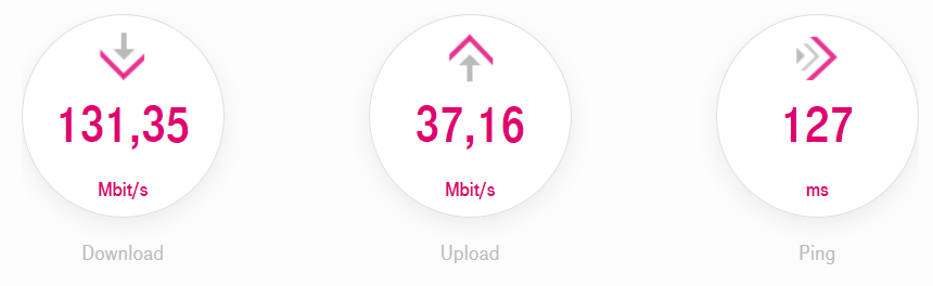

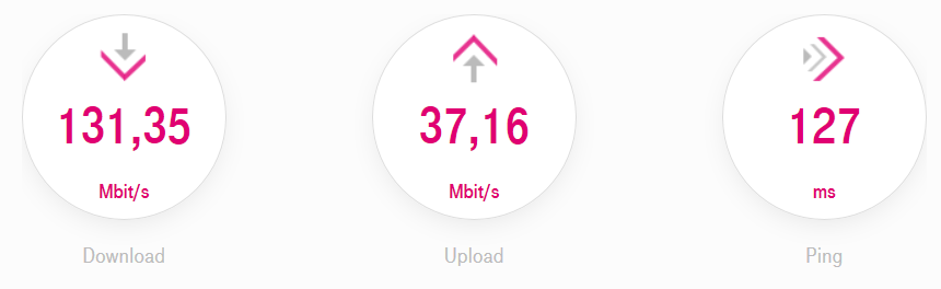

Seid heute morgen habe ich auch Hybrid. Und nachdem was ich so gelesen habe bisher war ich sehr skeptisch.
Bis jetzt hat aber das positive überwogen. Es läuft einwandfrei mit einer externen Dabendorf 1800 Antenne.
Laut Telekom Speedtest absolut traumhafte Werte. DSL 16K + Hybrid Speedoption L.
Ich hatte den Hybrid Router die Tage schon eingerichtet, die Fritzbox 7490 dahinter.
Irgendwann heute Nacht wurde dann die Sim Karte freigeschaltet, heute morgen als ich aufstand (so 8Uhr) war LTE aktiv und seitdem sind die Tunnel online.
Mal sehen ob das auf Dauer so bleibt.
das sind die besten werte die ich je gesehen habe, nur was mit deinem ping los?
