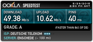

Ich habe einen 384er und telefoniere über DECT Geräte. Habe eine Basisstation dran und noch zwei weitere Mobilteile. Telefonieren klappte zwar erst nach Firmwareupdate einwandfrei doch danach ging alles und Qualität ist gut. Seit gestern habe ich auf Speedoption M umgestellt. Hatte vorher S. S kam bei mir mit 15 Mbit an und ging mit 2,4 Mbit raus. Jetzt habe ich mit M zwischen 25 und 42 Mbit rein und zwischen 3 und 9 raus.
Der Speeddport hat zwischen zwei und drei Balken.
