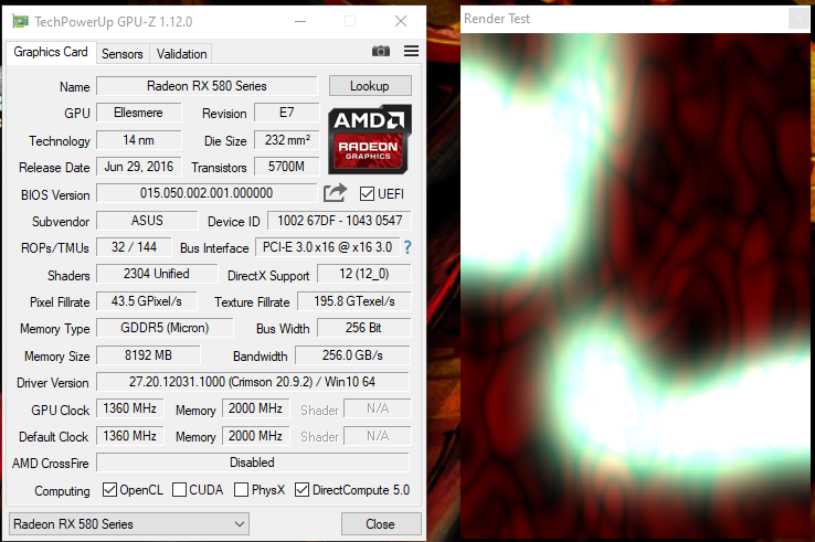

Also die GPU scheint richtig angebunden zu sein. Auf reinen GPU Benchmarks wie Furmark ist sie auch auf dem Level einer normalen RX580.

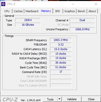

Stimmt auf CPUZ bin ich auch noch nicht gekommen. Das ist seltsam. Im bios steht der Speicher Taktet stabil auf 3200mhz. In GPUZ steht aber um die 2000mhz.
Hab mal Screenshots von beidem Angehängt.

Jupp, da haben wir schon mal ne Baustelle die ein paar FPS kostet.
Graka ist richtig angebunden. Speicher läuft nur 2.1Ghz.
-Gut die Frage ist aber wieso er so niedrig Taktet. Das XMP Profil ist geladen und im BIOLS läuft er ja auch anscheinend mit 3200mhz-
Anscheinend hat mein Bios das XMP Profil deaktiviert gehabt. Vorhin war es noch aktiviert wo ich nach einer Option für die Lüfter gesucht habe. Performance ist gestiegen, aber immernoch unter dem Durchschnitt.
