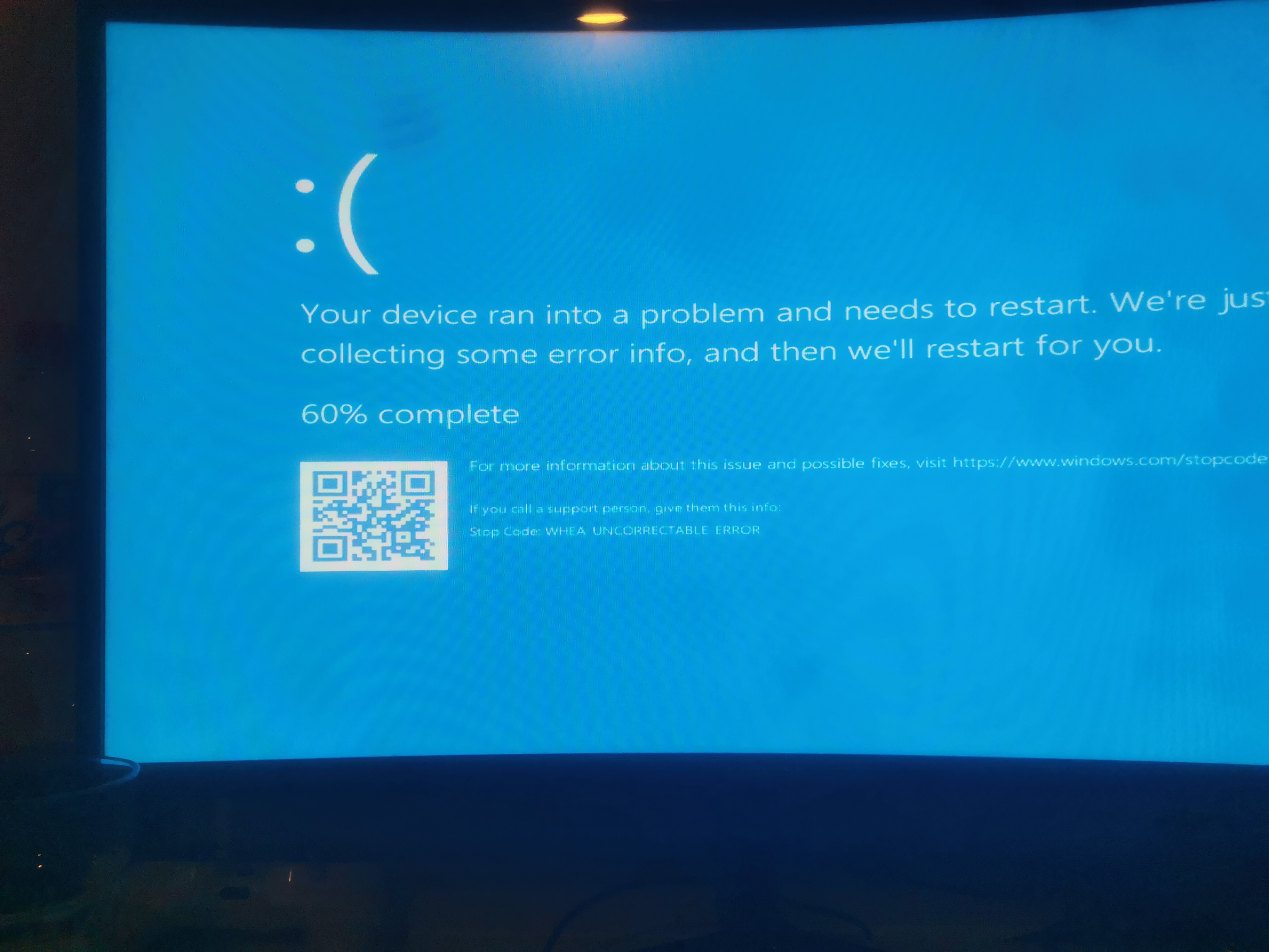

Moin,
ich habe gestern beim Starten von meinem Rechner einen Blue screen gehabt. Ich hab um den Fehler zu beheben, meine beiden Festplatten mal platt gemacht und einen bootstick mit Rufus und einer WIN10 ISO Datei erstellt. Ich habe eine Festplatte ausgestreckt und ihn nur mit einer gestartet. Im BIOS lasse ich den PC dann zuerst vom Stick booten und er startet auch die Windows Installation. Ich habe alle Partitionen gelöscht bis die ganze Festplatte frei war und dort versucht dann Windows zu installieren. Nach circa 10% bricht er hab und ich bekomme einen Blue screen mit "WHEA UNCORRECTABLE ERROR" Dann fährt sich der PC wieder runter und versucht erneut zu booten.
Ich habe den PC schon mit 8 GB RAM, statt den 16 gestartet und die beiden gewechselt, fall einer der beiden kaputt sein sollte.
Ist meine CPU eventuell kaputt? Ich habe im BIOS schon den Turbo Modus ausgeschaltet doch es funktioniert nichts.
LG Ricardo

zunächst solltest Du noch richtig posten. Wie man da macht siehe in meiner Sig ein Link. Der Fehler deutet ja auf einen HW Defekt oder Fehler hin. Siehe hier:
https://www.lifewire.com/fix-whea-uncorrectable-error-4689907
RAM testen, SSD/HDD prüfen. Und erstmal auflisten was verbaut ist.

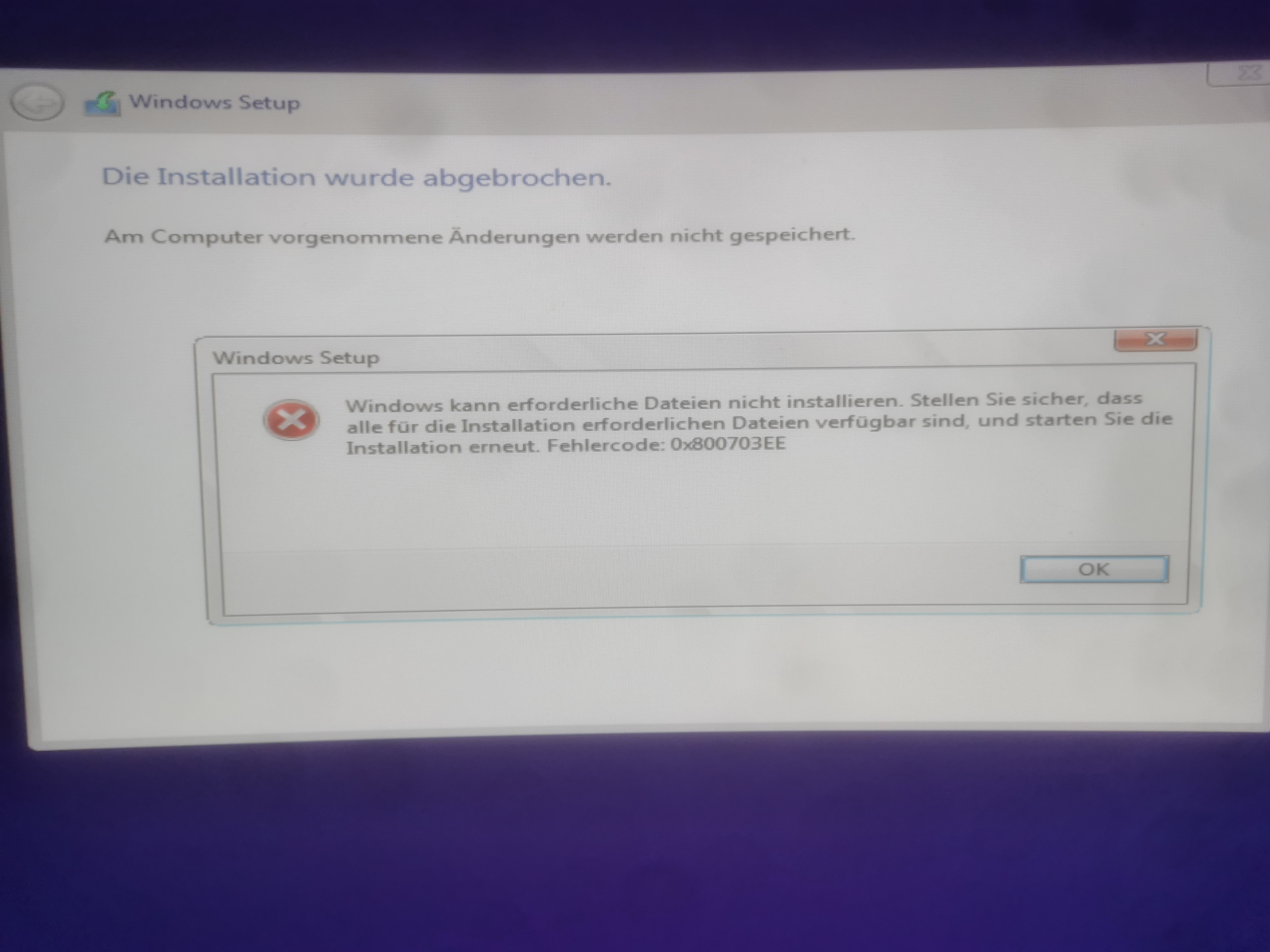

Ich hab vorher einen Stick ohne Rufus gemacht, nur mit dem Media Creation Tool von Microsoft. Hat leider auch nicht funktioniert und es kam wieder der Blue screen. Als ich dann allerdings mit dem Rufus Stick gebootet habe kam eine andere Fehlermeldung beim Installieren von WIN10.

Danke nochmal für die Info. Ich hab das mit dem Stick schon ein paar mal bei meinem PC gemacht, zum Beispiel beim Neu aufsetzen. Damit habe ich keine Probleme und das Funktioniert alles so wie immer. Aber bei der Installation selbst bekomme ich einen Blue screen mit der Fehlermeldung hier:

Ja also bin mir da ziemlich sicher das alles so richtig war. Cyberpirat meinte auch schon das der Fehlercode auf ein Hardware problem deutet, nur welches? Ist es CPU?
