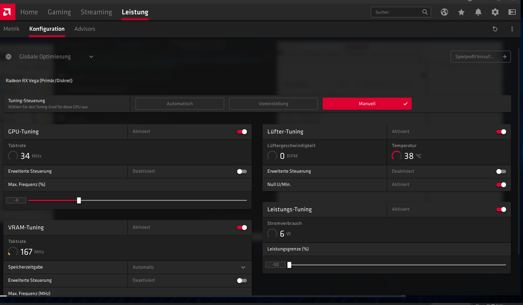

Adrenalin öffnen -> Leistung -> Konfiguration.
Ganz so schwer is jetzt auch nicht ^^
Ja und da muss man dann bei Tuning-Steuerung auf "Manuell" klicken afaik. Ich glaube der TE meint, dass Wattman da quasi nicht als Reiter oder so benannt aufgeführt wird; das muss man aber auch wissen :D

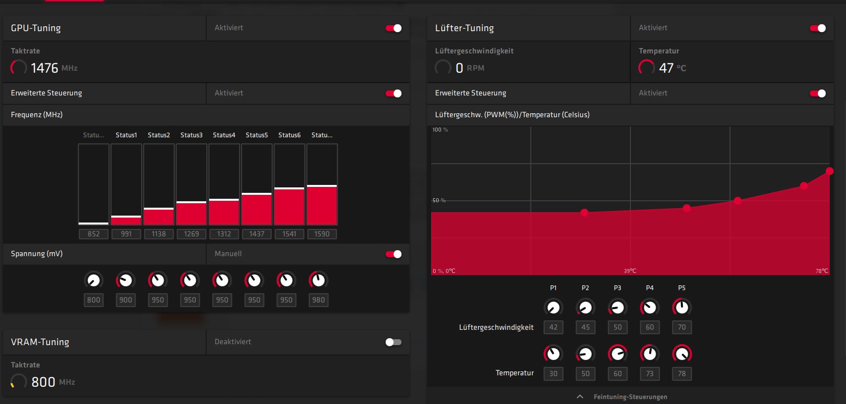

Danke dachte mir schon das es der Punkt ist, war mur nicht sicher weil überall was von Wattman steht in sämtlichen Guides etc. Das komische ist nur das sie im Treiber auf die Werte die ich einstelle, anders reagiert als im Afterburner. Da hat sie bei 950mv 1490mhz gemacht, wurde dafür aber 78 Grad warm. Im Treiber geht die Karte bei 950mv nicht über 1440mhz, bei 1000mv bin ich dann so bei 1475mhz, sprich ca. Serienleistung dafür aber komischerweise bei 69 Grad GPU Temperatur. Naja werde mal noch bissl herum probieren.
Edit:
Also wenn ich im Treiber herum drehe, stimmt da was ganz massiv nicht. Der Lüfter der Graka geht ständig auf 100 %, obwohl ich ihn anders eingestellt habe und die GPU wird dann noch 50 Grad warm unter Last. Selbst im Leerlauf meint der Lüfter immer wieder mal auf 100% hochzudrehen. Hab jetzt erstmal wieder alles auf Standard gesetzt, weil das unglaublich genervt hat alle paar Minuten dreht der Lüfter volle Lotte hoch.
das kommt daher weil sich wohl Wattmann und Afterburner massiv gehaken, jeder will da "exklusiv" sein.
am besten Afterburner, wenn du mit Wattmann arbeitest komplett abstellen, also auch das automatische starten, es darf nichts von dem geladen werden.
außerdem solltest du deine Treiber mal aktuallisieren, denn Wattman ansich gibt es soweit ich weiß nicht mehr in den aktuellen treibern, die sehen dann so aus:
Das muss soweit nicht stimmen, solange man den Afterburner nur für das OSD verwendet. Ich mach das schon seit Ewigkeiten so, problemlos.
Ich hab den Afterburner jetzt einfach mal deinstalliert und werde weiter probieren wenn ich nicht mehr so genervt bin, mir is grad bestimmt 10 mal hintereinander der gesamte Rechner abgeschmiert, weil da irgendwas sich behakt hat sobald der Afterburner das Profil geladen hatte.
@Sebbi
Das ist die gleiche Maske wie auf meinem Screenshot, nur paar mehr Optionen offen ich nutze die neueste Treiberversion.
