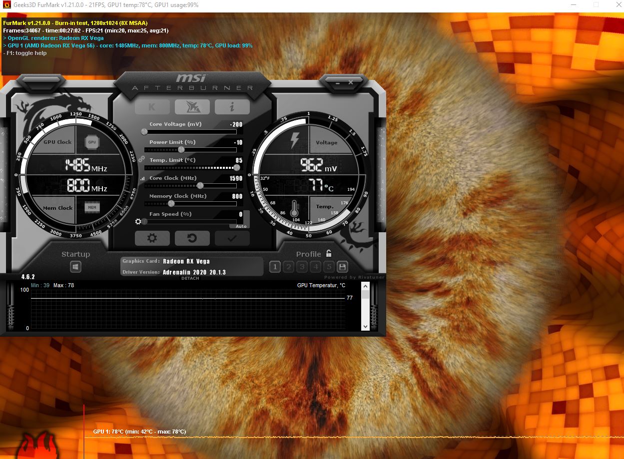

So hab heute Nachmittag mal früher Feierabend gemacht und dann mich mal nicht total Müde an den Rechner geklemmt. Zuerst hab ich das Case aufgeschraubt und dann einfach mal die Karte auf Volllast laufen lassen. Das Netzteil wird nicht mal handwarm und die GPU Temperatur ist nahezu identisch. Außerdem war der Kühler auch fest und wackelte nicht. Deshalb habe ich die GPU auch erstmal drin gelassen.
Dann habe ich mal geschaut auf welchem Modus die Grafikkarte läuft, ich hatte das davor immer im Asus GPU Tweak eingestellt, offensichtlich hat er das aber gar nicht korrekt übernommen. Also hab ich mal auf Silent Bios umgestellt und siehe da schon wars um einiges leiser. Der GPU Takt ist zwar jetzt von 1600mhz auf knappe 1490mhz gesunken, aber ich konnte dann auch im Afterburner weiter undervolten, ohne das sich das System aufgehangen hat und bin jetzt auf einem doch recht erträglichen Maß aus Lautstärke angekommen, jedenfalls so erträglich, dass ich erstmal noch bissl abwarten kann wie sich der Grafikkartenmarkt entwickelt. Vielen Dank für die Hilfe hier, hätte nicht gedacht, dass im Endeffekt am Kippschalter liegt, ich hab das zwar schon häufig gelesen, war aber der Meinung, dass die Asus Software korrekt arbeitet.
Anbei noch ein Screenshot, vielleicht fällt da ja jemand noch was an den Settings auf. Was ich nicht verstehe ist, ich setze das Temperature Target auf z. B. 75 Grad und er setzt es automatisch wieder auf 85. Ist jetzt nicht tragisch im geschlossenen Gehäuse kommt die Karte wie man auf den Screens sieht auf ca. 78 Grad.
Ich würde übrigens den Afterburner auf Standard setzen und im Wattman direkt undervolten.
na immerhin @ nebulein
dann ist soweit ja alles im grünen erstmal wieder. Das mit den PowerBios die Untervolting Sachen nicht greifen, ist natürlich schon ärgerlich (bei meiner Saphiere funktioniert es prächtig!), aber ich finde, auch mit dem Silent Bios hat die noch genug dampf unter der Haube für 1 - 2 Jahre
