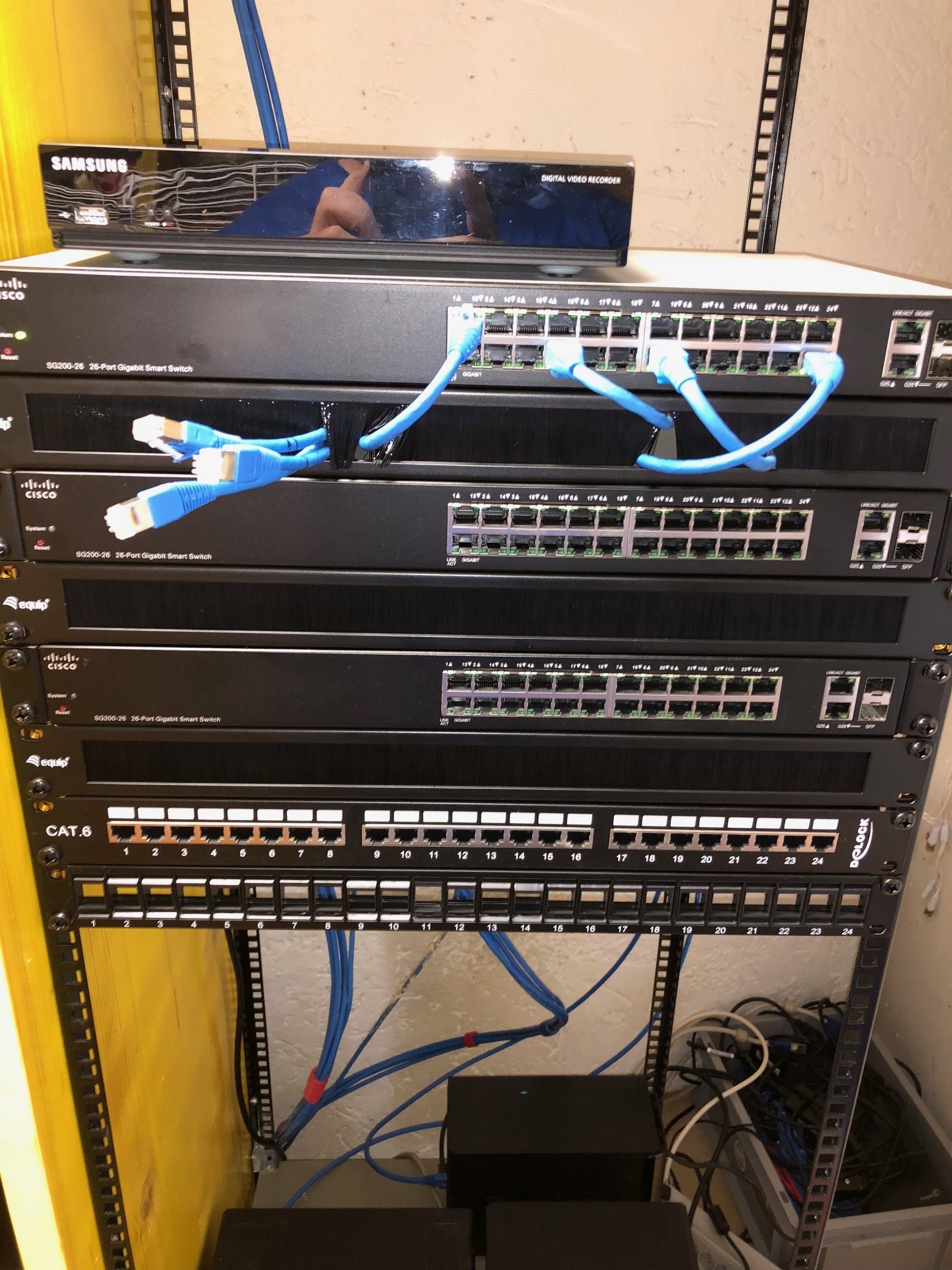

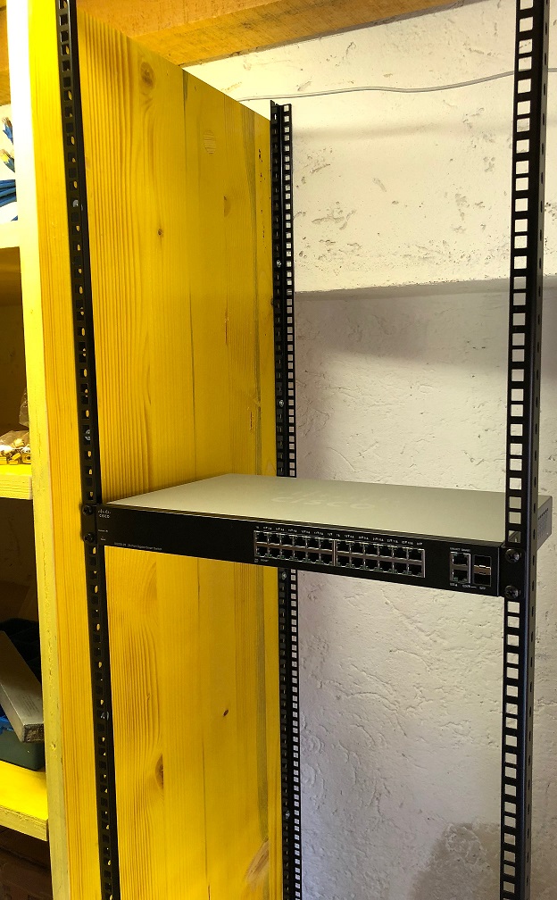

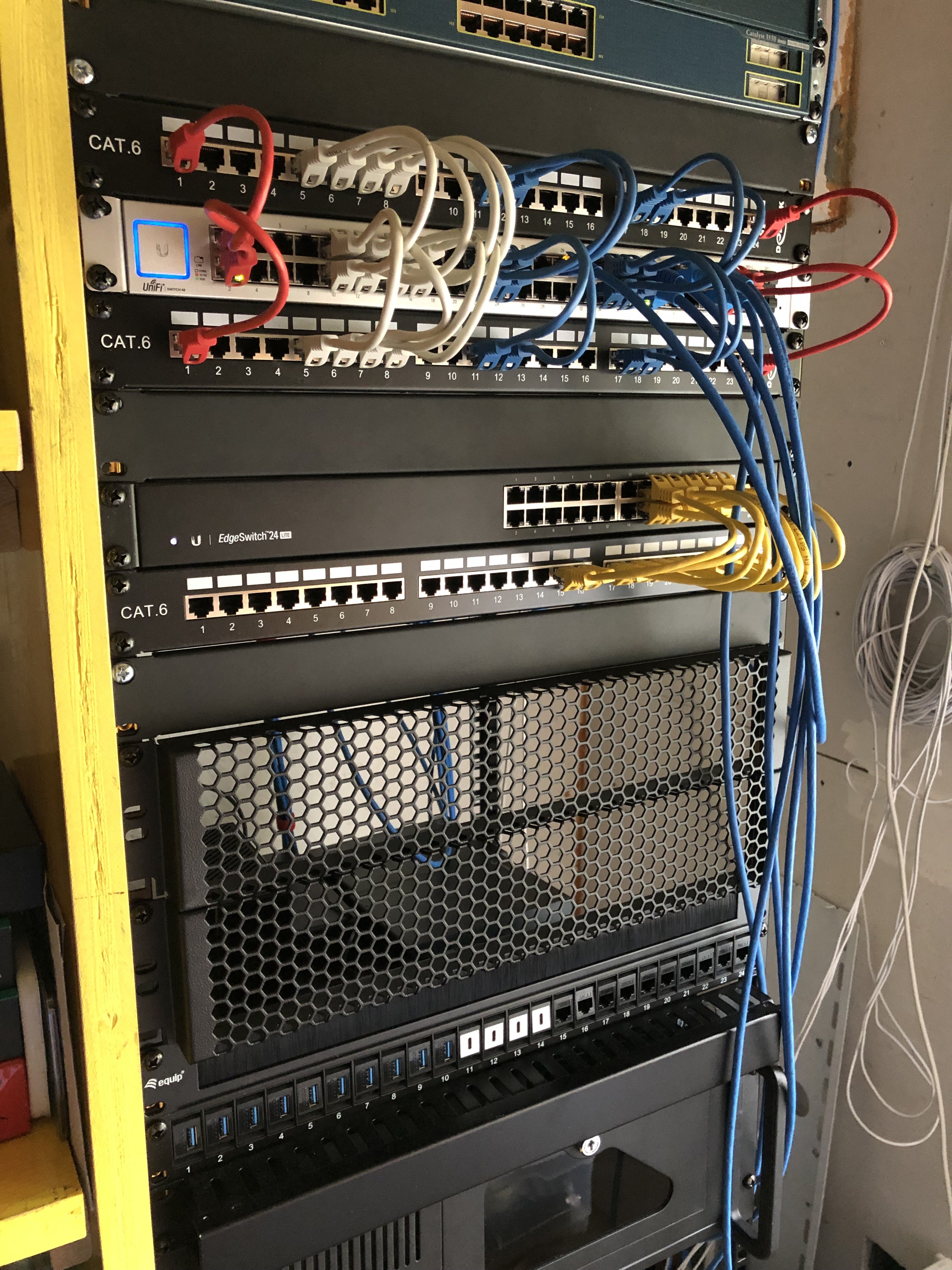

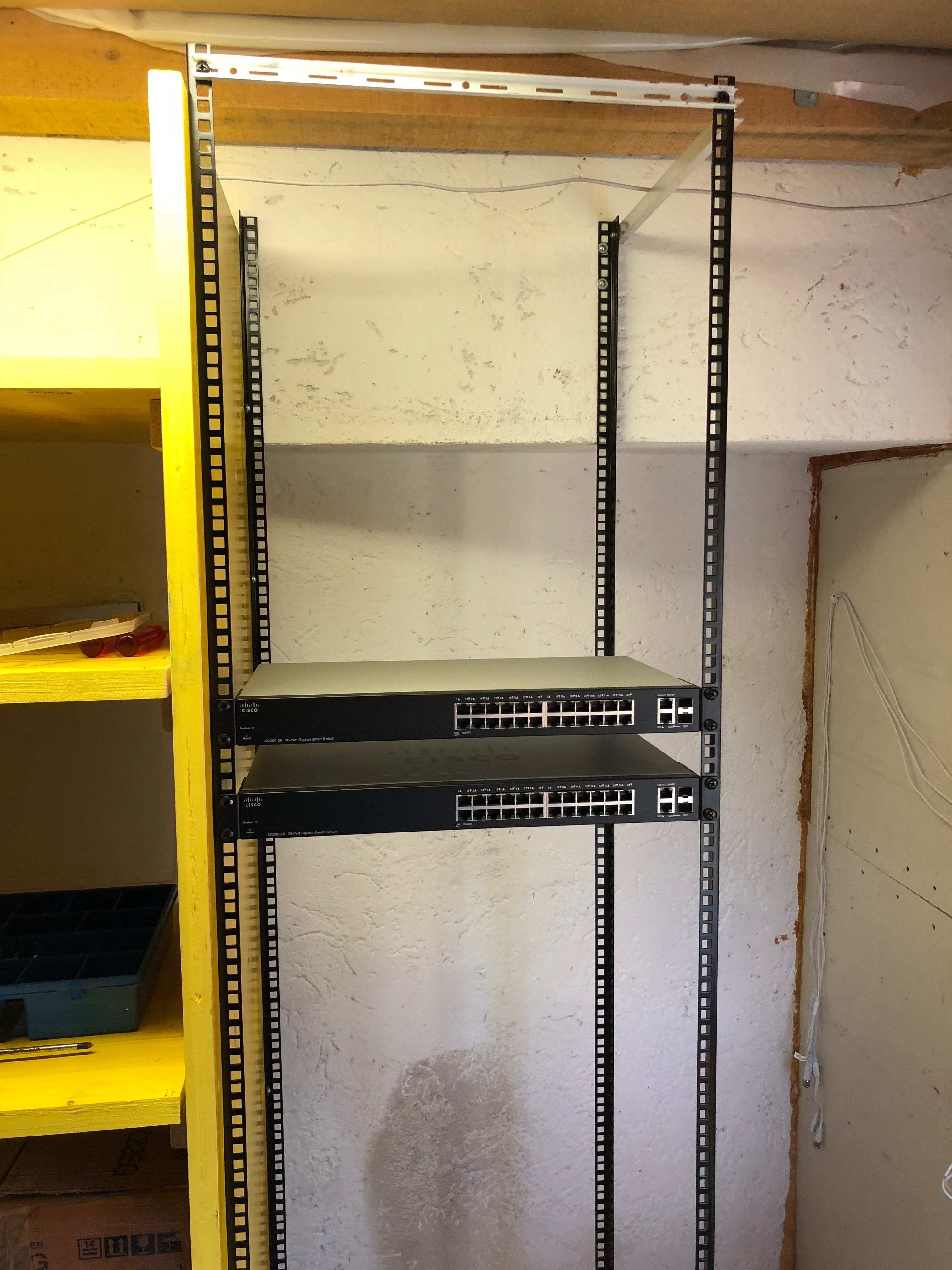

Ich hab meinen auch selber zusammen gebaut, 4x Rack Profile von Adam Hall und gut war, oben noch mit Querstreben. Sogar mit HE Beschriftung, die sind wohl teilweise schlecht Verfügbar.
45HE Rack, Bilder folgen.
Daran habe ich im Moment garnicht gedacht, hört sich bisher nach der besten Idee an.

sweatcher schrieb:
Der Erfasser sagt er möchte auch noch einen Switch sowie einen Ryzen Server da fällt die Ikea Variante wohl weg.
Sieht echt gut aus, an was hast du die Schienen unten befestigt ? Also was ist der Boden/Basis des Schranks ?
Wie ist das mit dem Gewicht, wenn ich da einen Server reinhänge (Die sind ja normalerweise nur vorne befestigt) reißt mir das Ding dann auseinander ?
befestigt wurden die Schienen an einer Bodenplatte, ist eine Schallungstafel gewesen.
Ich hab auch ein 4U Rack Gehäuse von RackMax drin aber ich habe hinten eine befestigung für dieses Gehäuse montiert. Sonst könnte es der Fall sein das es zu schwer wird und ausseinander kracht.
Auf dem RackMAX ist neu noch eine Rackstation drauf.
Mein Rack ist leider nur 45cm tief und nicht 60 oder 80, aber alles kann man nicht haben.
