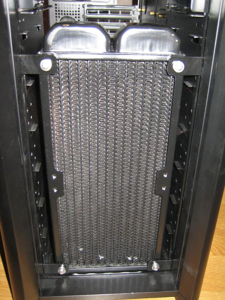

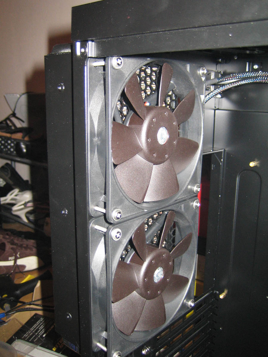

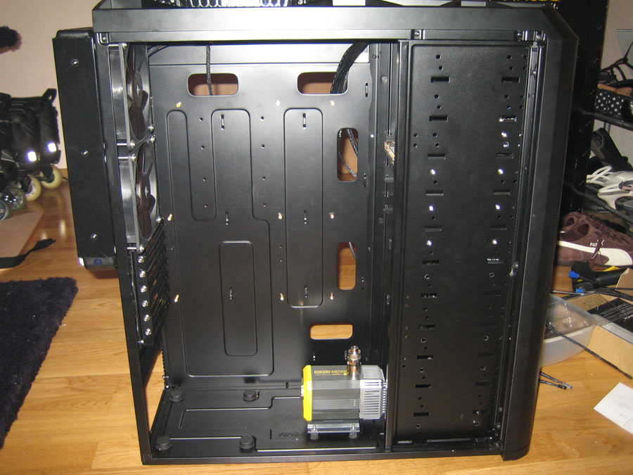

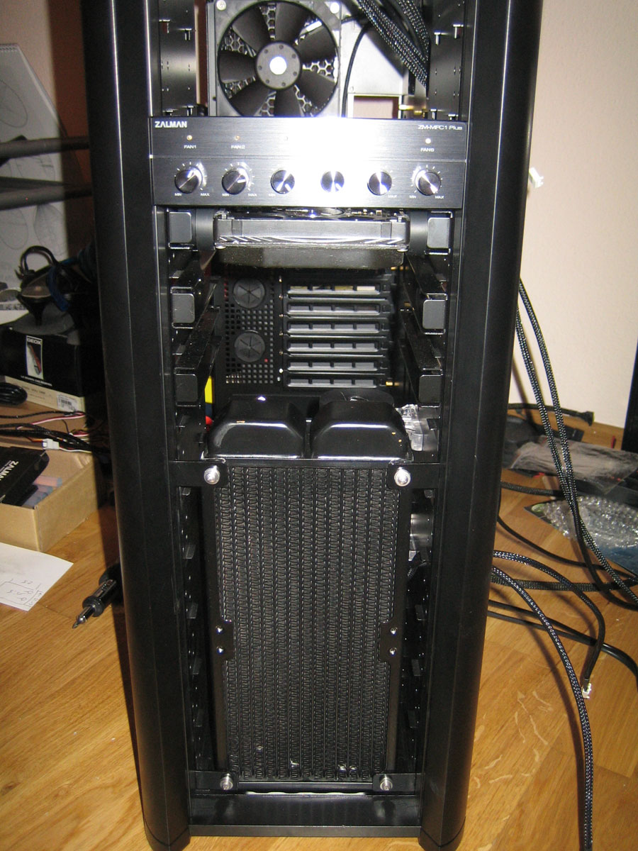

Heute habe ich die Radis montiert. Dazu musste ich vorne ein paar Halterungen anschweißen. Pumpe ist ist auch schon an seinem Platz. Kabel sind auch fast alle gesleevet.

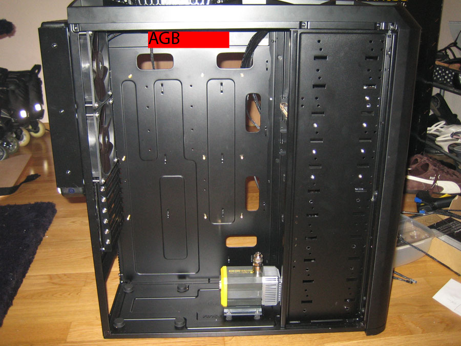

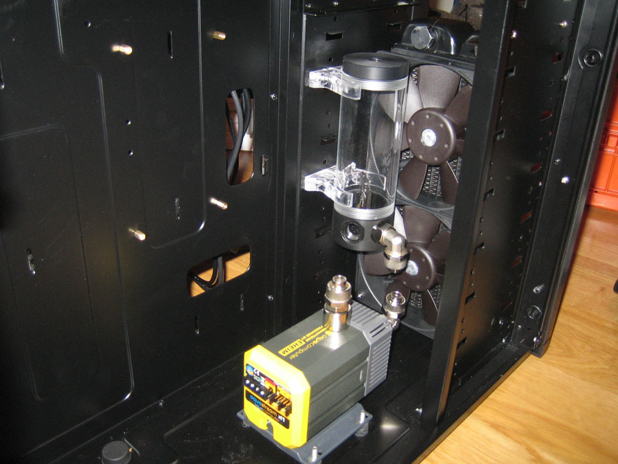

Das große Prob ist jetzt eigentlich der AGB. Ich bin mir nicht sicher ob ich diesen, nach oder vor der Pumpe anbringen soll?
Da es meine 1. Wakü ist, weis ich nicht wie sich diese beim befüllen verhält. Was ich jedoch gelesen habe, das die Pumpe nur pumpen kann, wenn Wasser in diese läuft.
Wenn ich den AGB nach der Pumpe montiere, wie auf dem Bild zu sehen, wie bekomme ich dann den Kreislauf mit Wasser befüllt?
Es wäre doch bestimmt besser, den AGB vor der Pumpe anzubringen. Dann läuft das Wasser in die Pumpe, und kann so in den Kreislauf befördert werden.
Sehe ich das so richtig?
Aus Platzmangel, habe ich glaub echt keine andere Stelle wo ich den AGB befestigen kann.
Dieser ist jetzt auch nur mal provisorisch montiert, und befindet sich aktuell recht nahe an den Lüftern.
Was meint ihr? Irgendwelche Vorschläge?
Leider wird alles ein wenig enger, als ich mir das vorgestellt hatte...

Hi Burnout,
den AGB neben dem Board zu montieren wird glaub ich echt schwierig. Meine Graka muss auch noch rein.
Und die Kabel möchte ich ja auch anständig durch die öffnungen verlegen.
Also kann ich den AGB ohne Bedenken NACH der Pumpe anbringen?

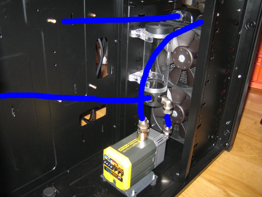

So dachte ich mir den Kreislauf:
Dann einfach Wasser in den AGB, und ab geht die Post?
Wird dann das Wasser schon von der Pumpe befördert?
Fragen über Fragen...
Greetz
Ich kann mir nicht vorstellen, dass du den AGB nach der Pumpe verbauen kannst. Das Wasser, das du einfüllst drückt die Pumpe doch sofort wieder zurück in den AGB und saugt dann Luft aus den Schläuchen an. So funktioniert das nicht.
Aus meiner Erfahrung würde ich dir raten den AGB vor die Pumpe zu setzen. Vielleicht die Pumpe auf die Seite drehen, so das der Einlauf rechts oder links ist. Dann hast du mehr Platz fü die Verschlauchung.
Dann brauchst du aber noch eine abgewinkelte Verschraubung.

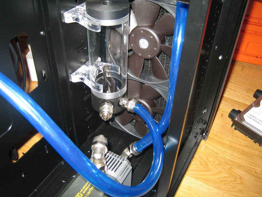

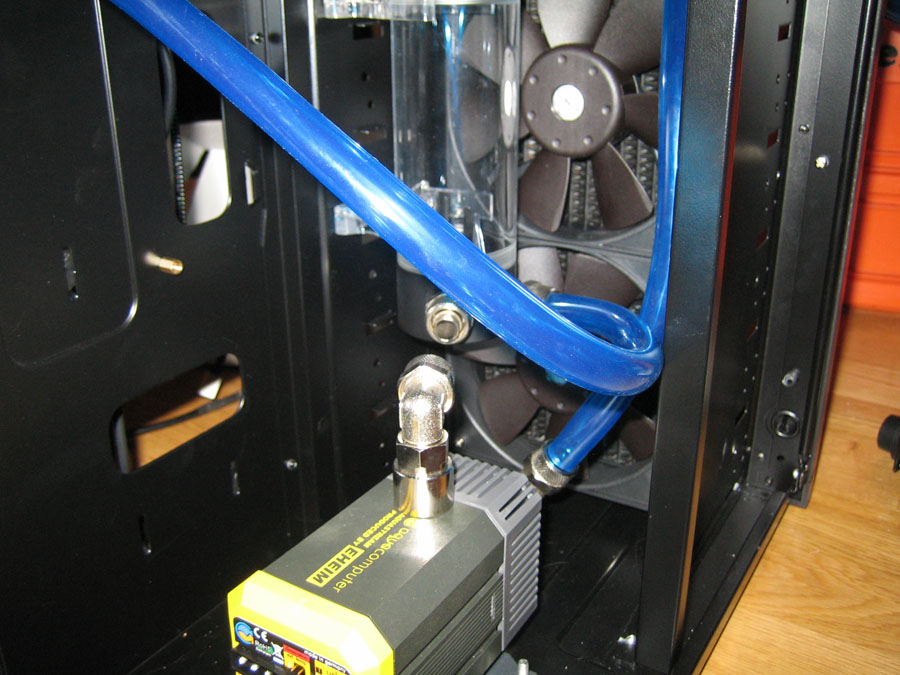

Wie wär´s wenn du den geraden Anschluß vom Pumpeneinlaß an den AGB schraubst und einen abgewinkelten an den Pumpeneinlaß.
Sieht auf dem Bild so aus als könntest du das dann einfach mit einem kurzen Schlauchstück verbinden. Eventuell müßte die Pumpe dann noch etwas höher. Ist etwas schlecht zu erkennen.
Mit drehen habe ich gemeint, die Pumpe auf die Seite zu legen. Der Einlass wäre dann in Richtung Mainboard. Von dort aus dann zum AGB. Die Pumpe kann man auch seitlich auf die Halteplatte schieben.
Ich hoffe du verstehst was ich meine.
So sieht das gut aus!
Ein Tipp noch zum Befüllen: Den Schlauch von der Pumpe zum Radiator am Radiator abmachen und dann das Wasser einfüllen bis das Wasser richtig in die Pumpe gelaufen ist.
Dann Pumpe einschalten, immer schön Wasser in den AGB gießen und darauf achten, dass keine Luft angesaugt wird.

Soweit richtig! Der AGB läuft nicht über, weil die Pumpe das Wasser wieder raussaugt. Den AGB machst du zu, wenn alles entlüftet ist.
Normalerweise hat deine Pumpe eine Entlüftungsautomatik. Du mußt nur immer darauf achten, dass ausreichend Wasser im AGB ist.

EDIT: WICHTIG!
Leider ist mir und anscheinend auch Hermes ein kleiner Fehler unterlaufen.
Ich hatte leider Aus- und Einlaß der Aquastream verwechselt:
So sieht das dann richtig aus:
Nicht das noch Jemand den selben Fehler begeht wie ich.
