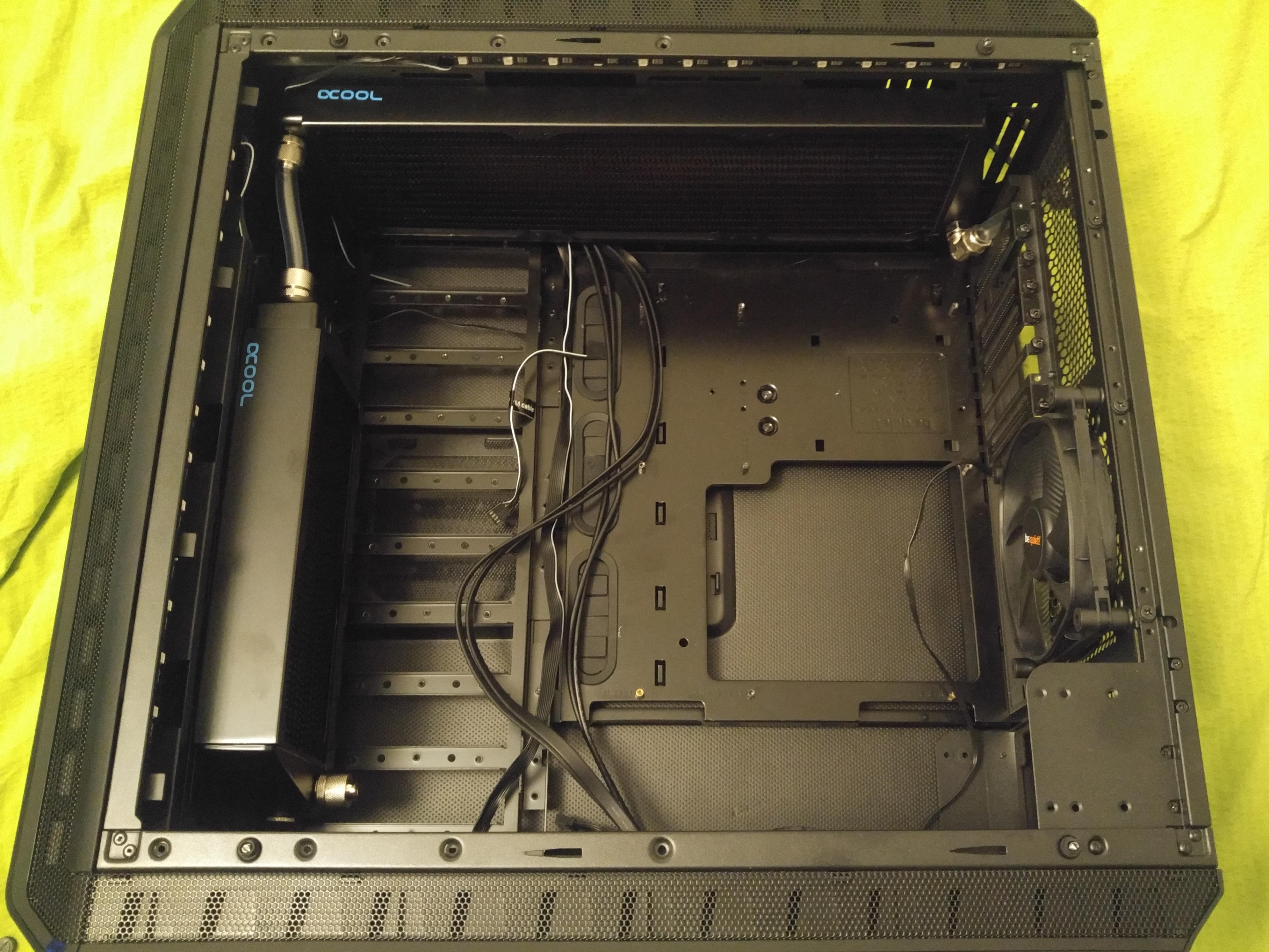

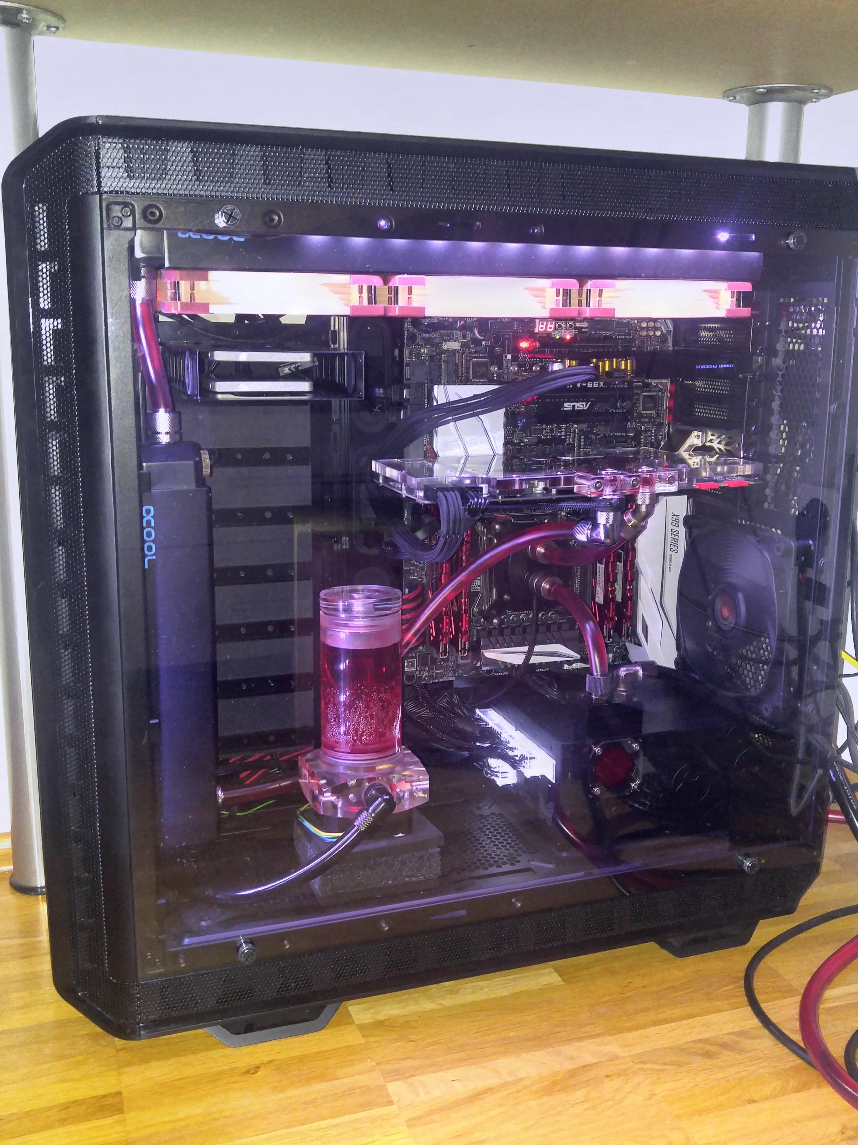

Bild aus meinem Dark Base (invertiert) mit ST30 420 oben und XT45 240 vorne:

Danke für die Anregung und die Bilder, da kann ich mir bestimmt was abschauen.
