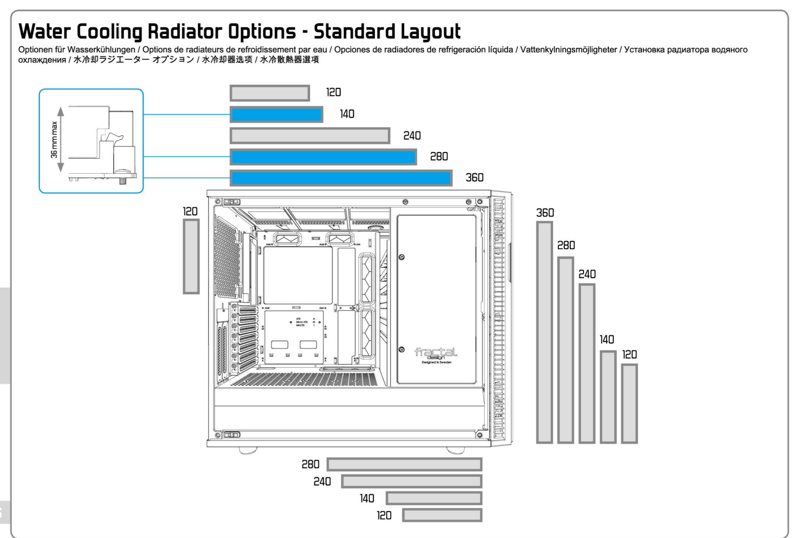

Dies ist die Seite aus dem Handbuch des Gehäuses und oben links wird eine maximale RAM-Höhe von 36mm angegeben. Der verbaute Corsair Vengeance LPX hat laut Datenblatt eine Höhe von 31mm. Der RAM-Slot fügt keine 5mm hinzu, weshalb ich in der Dicke absolut keine Beschränkung haben sollte.
Ich beginne aber gerade mir Sorgen wegen des VRM Kühlers von meinem B550 Aorus Pro zu machen, der eventuell zu hoch sein könnte
ActiveRage schrieb:
Ok, das war so nicht bewusst. Leider sind Wasserblöcke für die 3080 FE recht rar gesät, aber dann wird es wohl der Alphacool Block.
Wegen der Qualität der Teile würde ich auf die Produkte von WC/AC warten. Die sind momentan hart am entwickeln. :)
Wegen sowas: EXTERN! Die beiden Radis kosten dich zusammen ca. 160-180€. Dafür gibt es schon fast den Mora 420, der die beiden in Sachen Leistung ins NIrvana pustet. Mit dem kannst du die Lüfter wahrscheinlich auch im Sommer auf 300-500 rpm unter Last laufen lassen.
