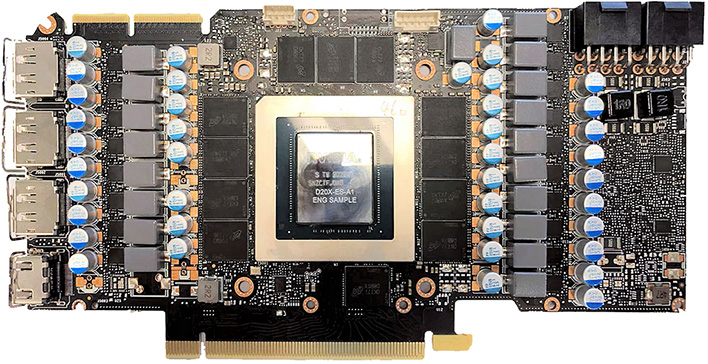

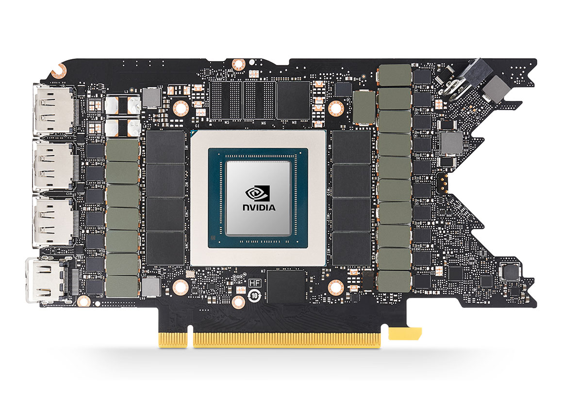

Jo, der ist leider für das Referenzdesign und nicht für die Founders Edition. :(
Dem ist leider nicht so.
Hier ein Artikel, indem es erklärt wird: Artikel von Tweaktown
Und hier einmal zwei Bilde, die den Unterschied gut zeigen:
Founders
Referenz
Es ist gut zu erkennen, dass die Wasserblöcke nicht einfach getauscht werden können.
