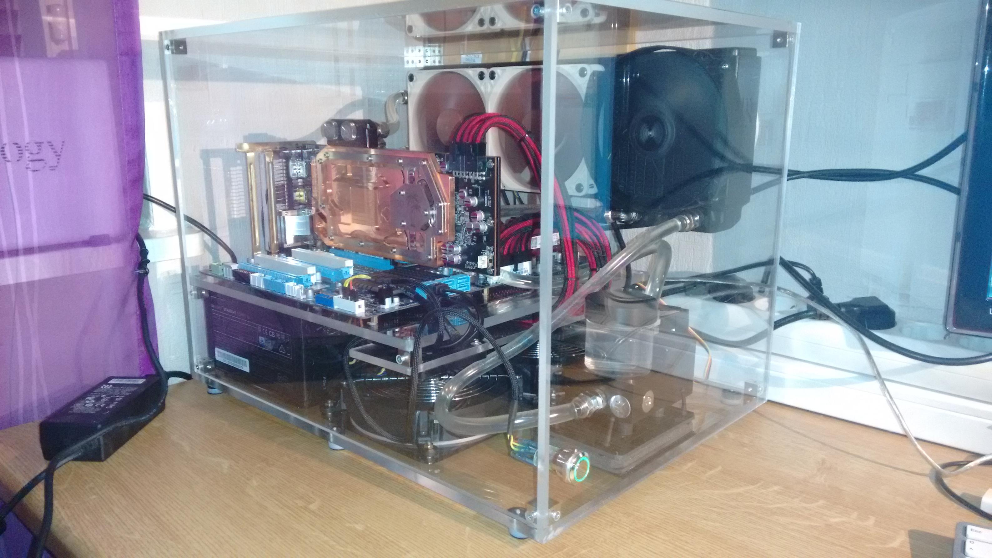

ich kann die EK DCP2.2 auch nicht empfehlen. Die wird erst bei 5V leise, ist aber lauter als 6Lüfter + Netzteillüfter, der Durchfluss wird aber zu schwach. Wird bei mir rausfliegen. auf dem Bild unten zu sehen
wenn Lautstärke eine Rolle spielt dann gleich eine gute Pumpe. Sonst zahlt man 2 mal.
