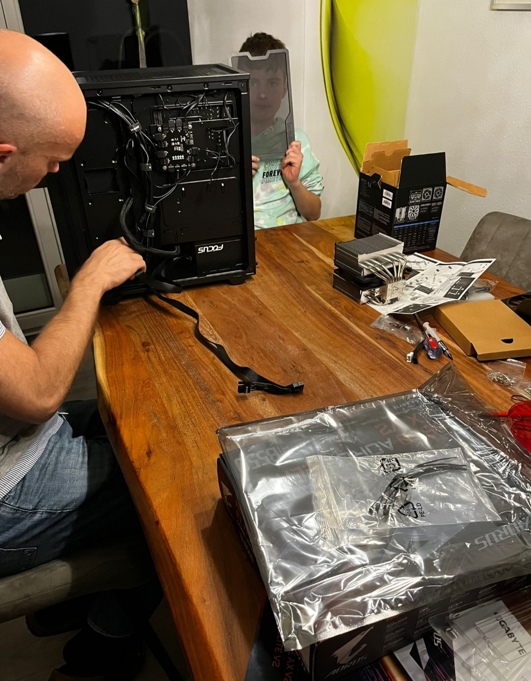

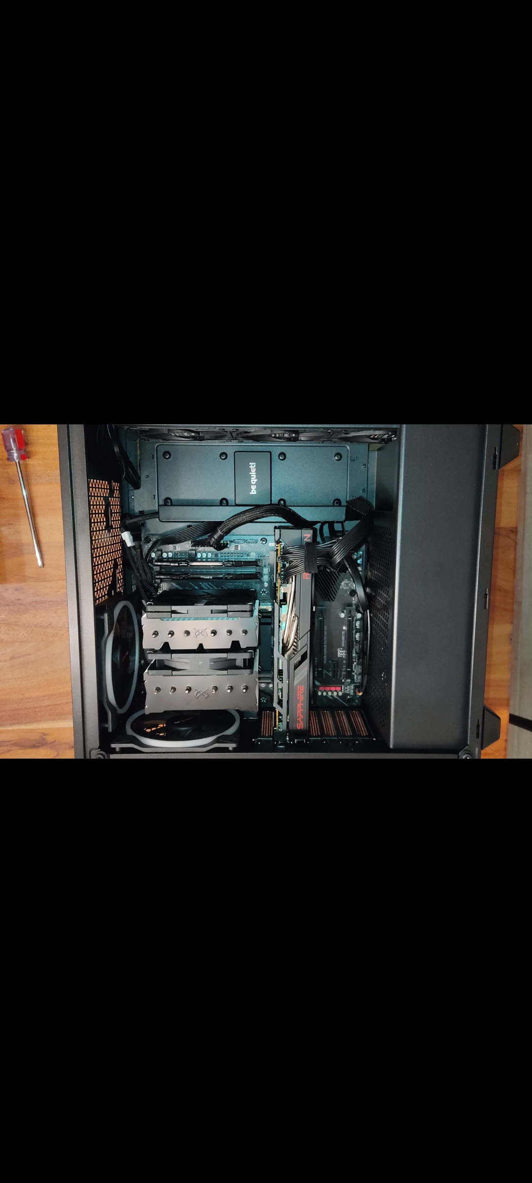

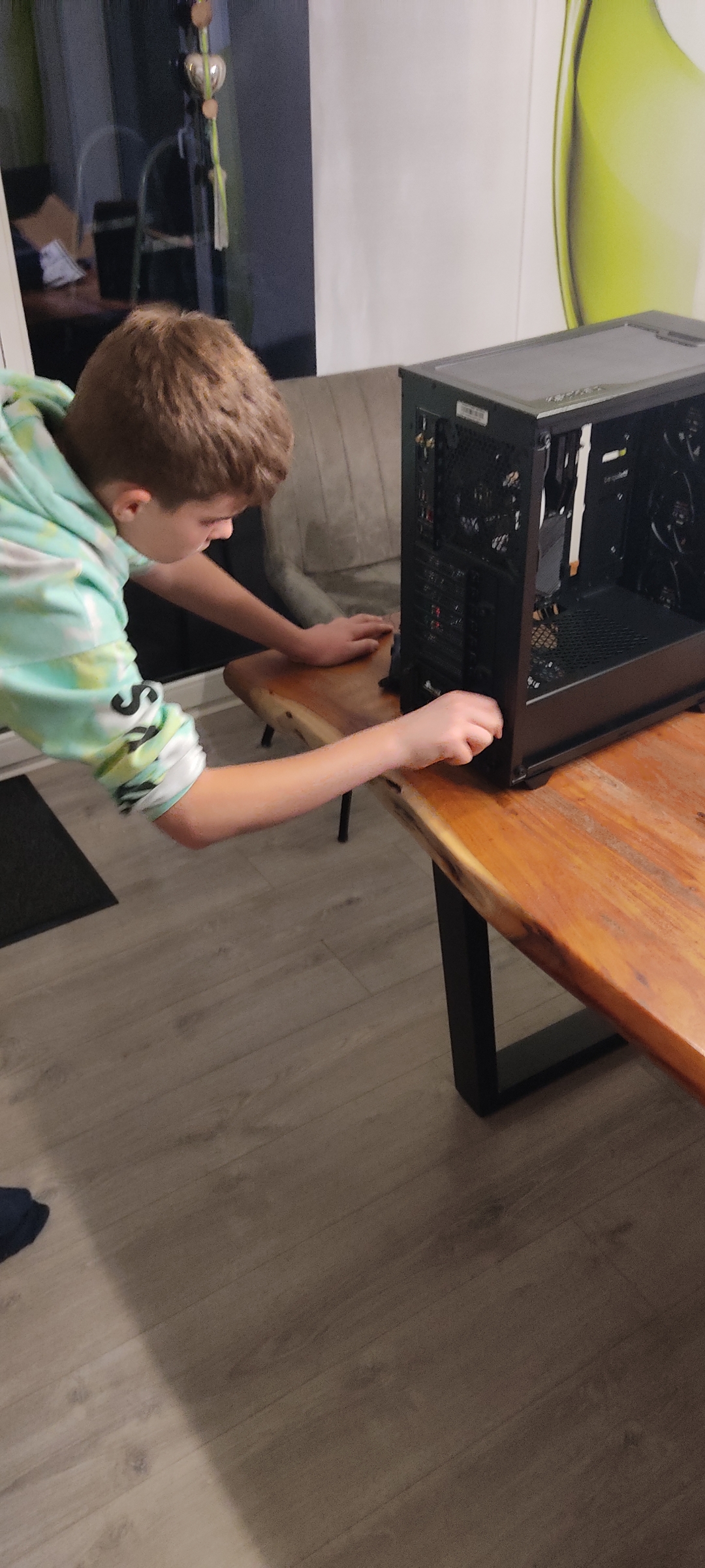

So, hier mal der Erfahrungsbericht:
Wie schon zuvor geschrieben, war man Sohn sehr aufgeregt und voller Vorfreude alles erst auf dem Wohnzimmer Tisch drapiert und dann schon mal alle Verpackungen geöffnet und die Anleitungen herausgeholt.

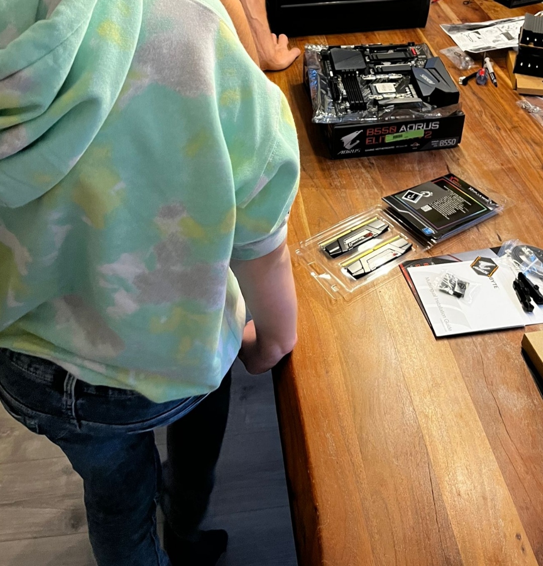

Aus den Verpackungen haben wir die Komponenten immer erst herausgeholt, wenn wir sie für den Verbau benötigt haben.

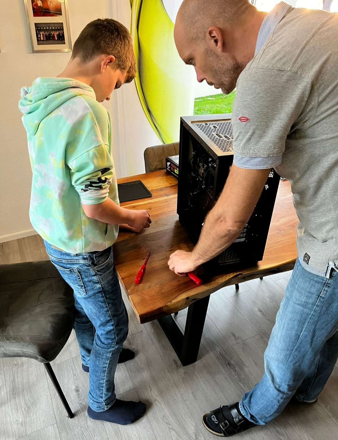

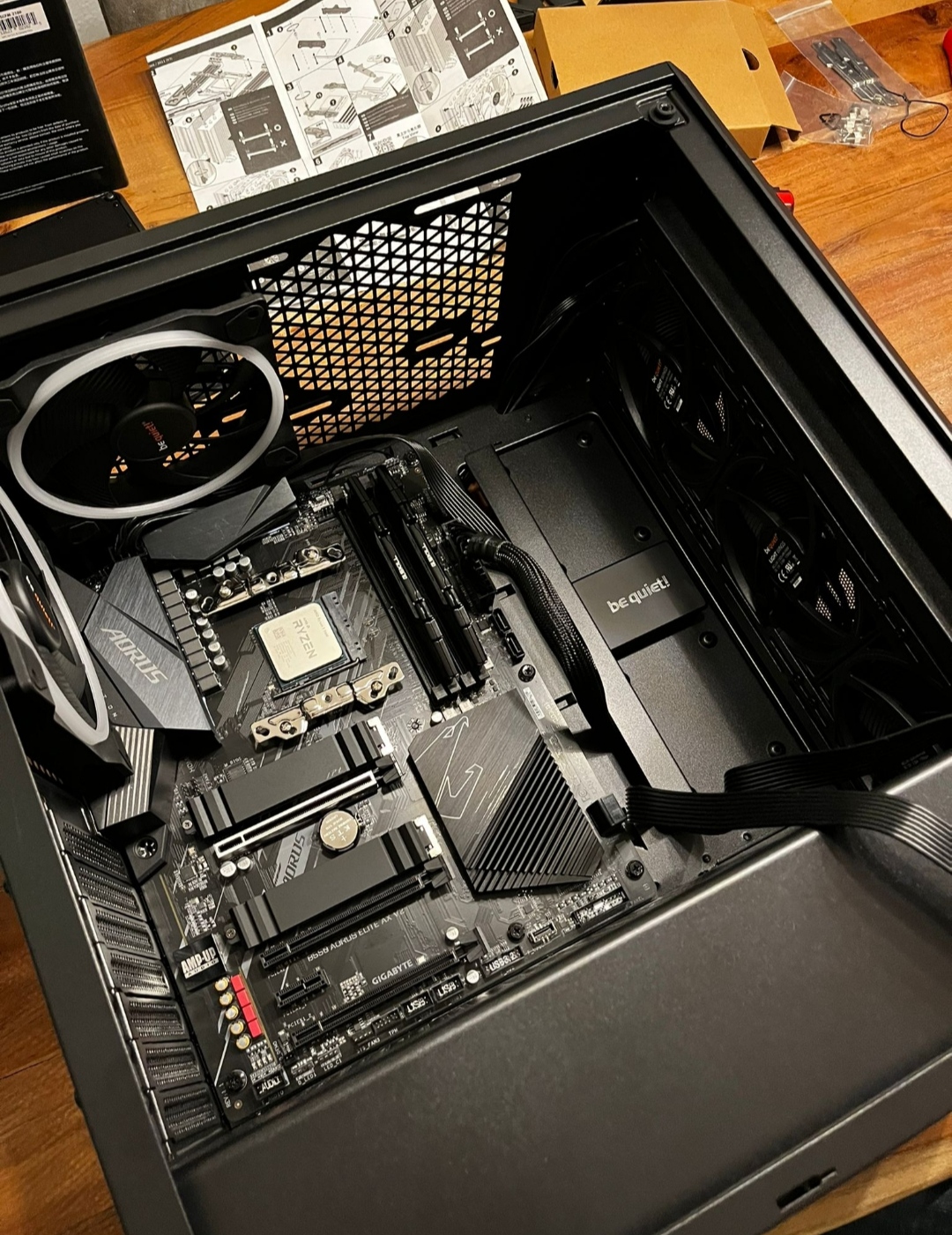

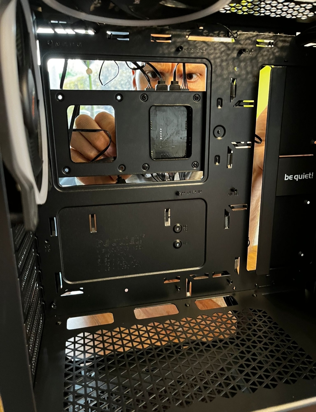

Angefangen haben wir mit dem Gehäuse und dort den zusätzlichen Lüfter im Deckel montiert, und schonmal den rückseitigen Lüfter abgeschraubt, um das Board später gut einsetzen zu können. Das war sehr zügig erledigt. Durch diverse Videos wusste ich, dass ein bestimmter Platz auf dem ARGB Hub belegt sein muss, damit die Lüfter Drehzahl im BIOS angezeigt und geregelt werden kann. Also den zusätzlichen Lüfter exakt dort angeschlossen.

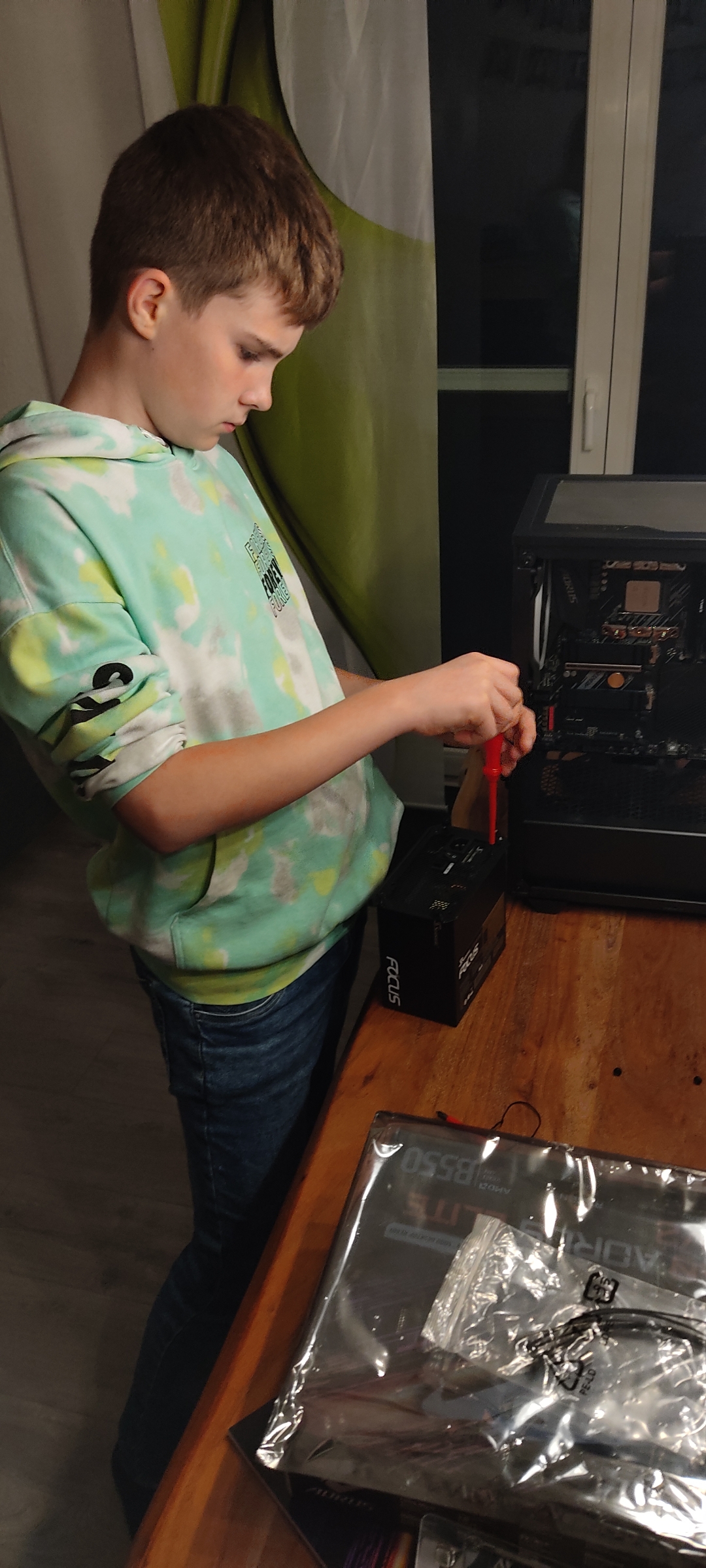

Im Anschluss ging es ans Mainboard. Dort zuerst die Halterung für den CPU Kühler installiert, danach die CPU eingesetzt, die beiden SSDs installiert und mit den Boardkühlkörpern abgedeckt. Zum Schluss die beiden RAM Riegel ins Board gesteckt.
Da mein Sohn weiß, dass man mit den Kontakten aufpassen muss, hatte er doch etwas Bammel, dass er was beschädigt und wollte selbst davon nichts einstecken, also habe ich das alles übernommen. Ich habe ihm aber immer erklärt, wofür die einzelnen Komponenten benötigt werden und gezeigt, worauf man achten muss. Er hat mich dazu auch mit einigen Fragen gelöchert 😂

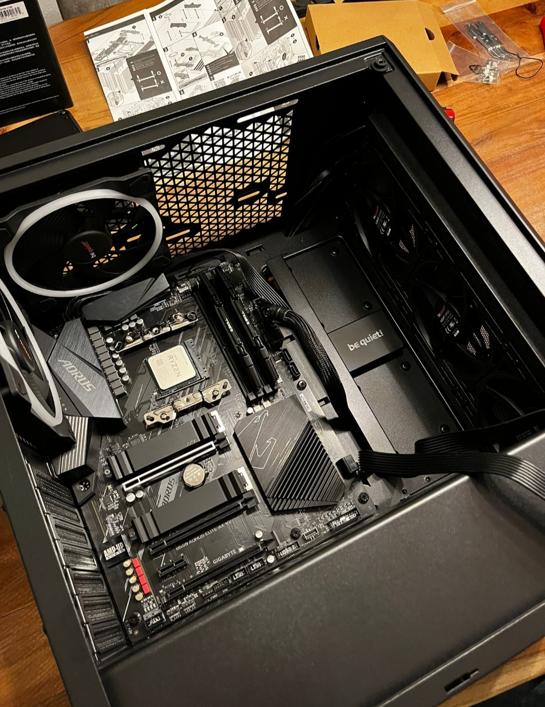

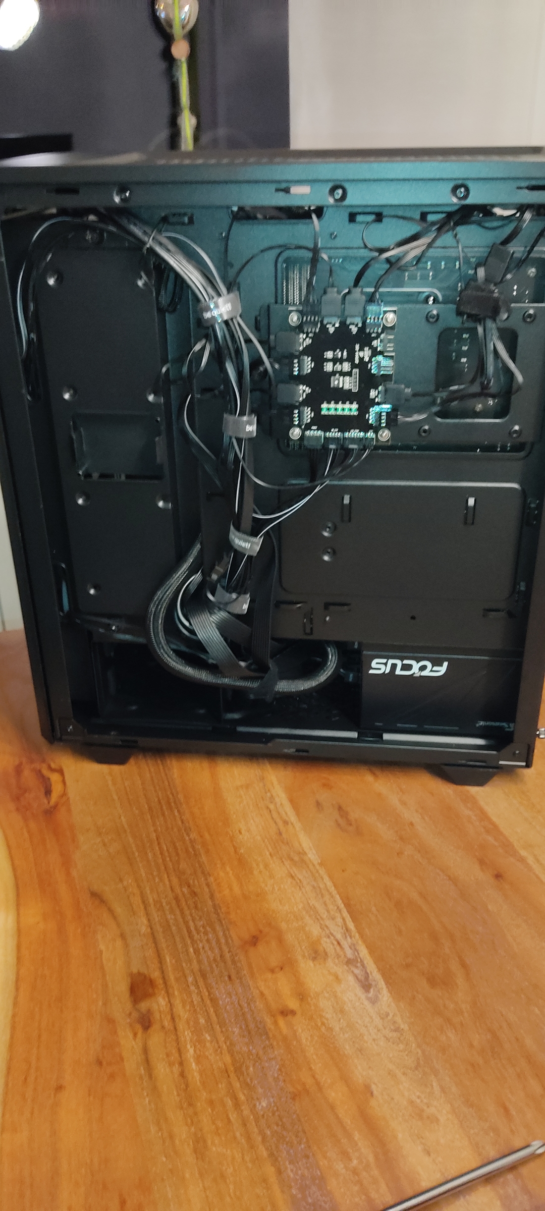

Anschließend habe ich das Mainboard eingesetzt, verschraubt und den Rückseitenlüfter wieder angebracht. Nun ging es ans Netzteil. Ich habe die Kabel herausgesucht und meinem Sohn zum Anschluss an die PSU gegeben, nach einer kleinen Korrektur hat er das Netzteil ins Gehäuse geschoben und mit dem Rahmen verschraubt. Danach haben wir die Stromkabel gemeinsam durch den vorgesehenen Kanal zum Mainboard gebracht und ich habe schon mal den MB und CPU Stecker angebracht. Das ging relativ gut von der Hand. Auch die Gehäusekabel für die Front etc waren schnell aufgesteckt, da ich vorher wusste, was wohin muss, war es keine große Herausforderung, außer, dass es bei dem Power Switch und LED Steckern etwas fummelig war. Ich wollte erst den Adapter nehmen, der dem Board beiliegt, habe die Stecker dann doch ohne eingesteckt.
Ab hier habe ich den Rest alleine montiert, da meine Schwiegermutter kam und da hatte mein Sohn plötzlich andere Prioritäten (ist halt seine Lieblingsoma...)

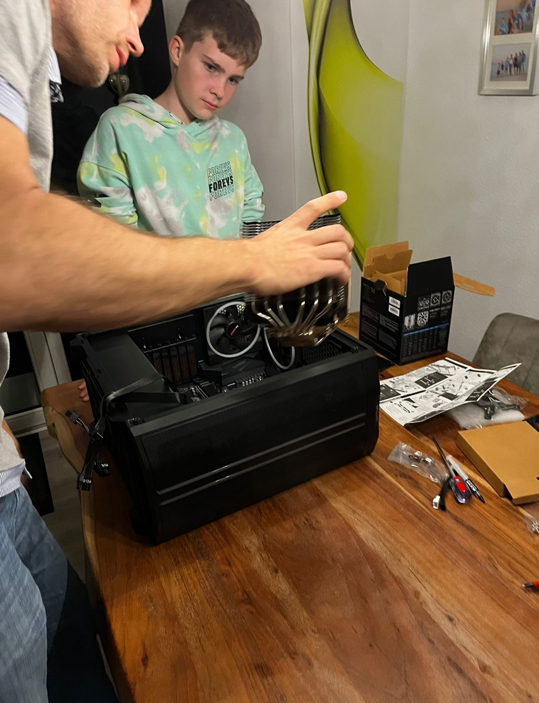

Als nächstes war der CPU Kühler dran. Der Fuma 2 Rev B ist schon echt ein Trümmer, aber da ich es vorher schon gesehen hatte, habe ich zum Glück vorher schon fast die gesamte Verkabelung vorgenommen... 😂
Der Zusammenbau und die Montage waren auch nicht sehr kompliziert. Die WLP habe ich mit der "Erbsen"-Methode aufgebracht, scheint gut funktioniert zu haben. Der Anschluss mit dem beiliegenden y-Kabel hat dann auch eine Frage geklärt, die ich erst hier adressieren wollte (nämlich, ob die ich einen Lüfter an CPU_FAN und den anderen an CPU_OPT anschließen kann. Sind nun beiden an CPU_FAN angeschlossen).
Die RX 6700 XT zum guten Schluss war ein Kinderspiel. Verkabelt habe ich sie mit 2 separaten Kabeln, da ich das in irgendeinem Video aufgeschnappt habe.

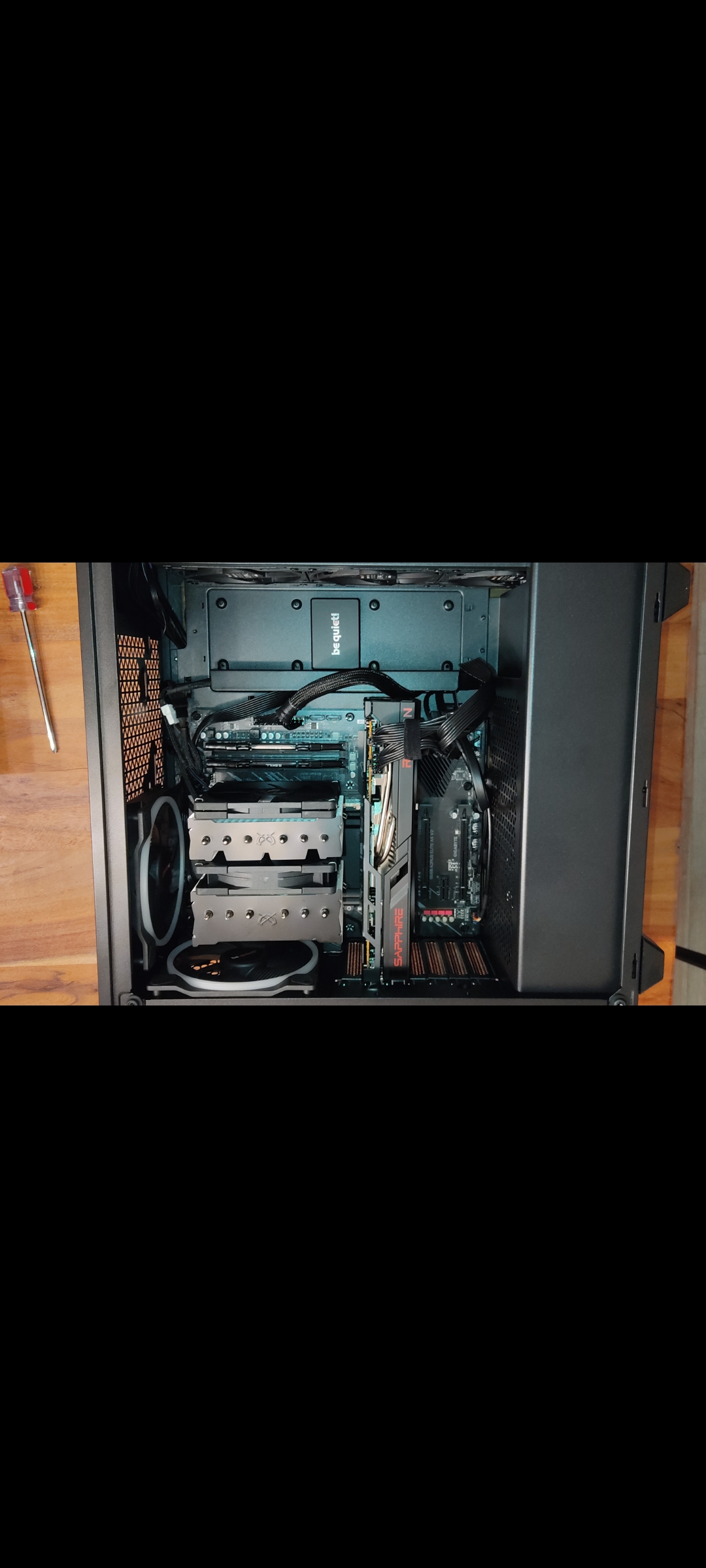

Am Ende habe ich dann noch etwas Kabelmanagement betrieben und das Gehäuse wieder geschlossen. Eigentlich sollte man ja erstmal mit offenen Seitenteilen testen, aber ich war mir eigentlich sicher, dass alles korrekt ein- und aufgesteckt ist.
Nachdem alles am Gerät angeschlossen war, kam der Moment der Wahrheit. Mein Sohn hatte die Ehre den ersten Start einzuleiten. Wir waren gespannt, ob er angeht und auch die Lüfter leuchten - und genauso kam es dann auch. Mein Sohn war happy und ich auch erleichtert, dass augenscheinlich erstmal alles korrekt funktioniert.
Dann kam kurz das kleine Drama mit dem Booten des USB Sticks mit der Windows 11 Installation, aber das war dann doch flott behoben und der ganze Software Einrichtungswahn ging los.
Mittlerweile sind die wichtigsten Sachen alle eingerichtet und morgen geht es dann an den ersten Spieleeinsatz.
Generell war der Einbau sehr gut zu meistern und ich bin auch froh und dankbar, dass ihr mir dazu geraten habt. So hat mein Sohn durch eure Empfehlungen auch einen ordentlichen ersten Gaming PC, der auch optisch etwas hermacht und ihm richtig gut gefällt.
Der einzige Kritikpunkt an dem Gerät und dem ganzen Aufbau ist für mich die Anleitung von be quiet zum Gehäuse - die ist echt dürftig und ich bin froh, vorab schon Videos von versierten Leuten gesehen zu haben.
Ich bin auch erstaunt, wie leise das Gerät ist. Gut, jetzt hat noch kein Spiel stattgefunden, aber wenn man den Rechner mal zum Surfen oder für Word bzw Excel (wird bestimmt im Rahmen der Schularbeiten auch mal zum Einsatz kommen) nutzt, ist das Teil absolut nicht zu hören, obwohl er direkt neben einem auf dem Tisch steht.
Mal gucken, wie es morgen aussieht, wenn der Prozessor und die Grafikkarte mal etwas zu tun bekommen und die Lüfter entsprechend hochdrehen.

Hier noch ein paar kleine Videos, wie von @kusa gewünscht:
Link 1
Link 2
Link 3
Link 4
Und als Anhang noch ein Reel, welches meine Frau erstellt hat...
