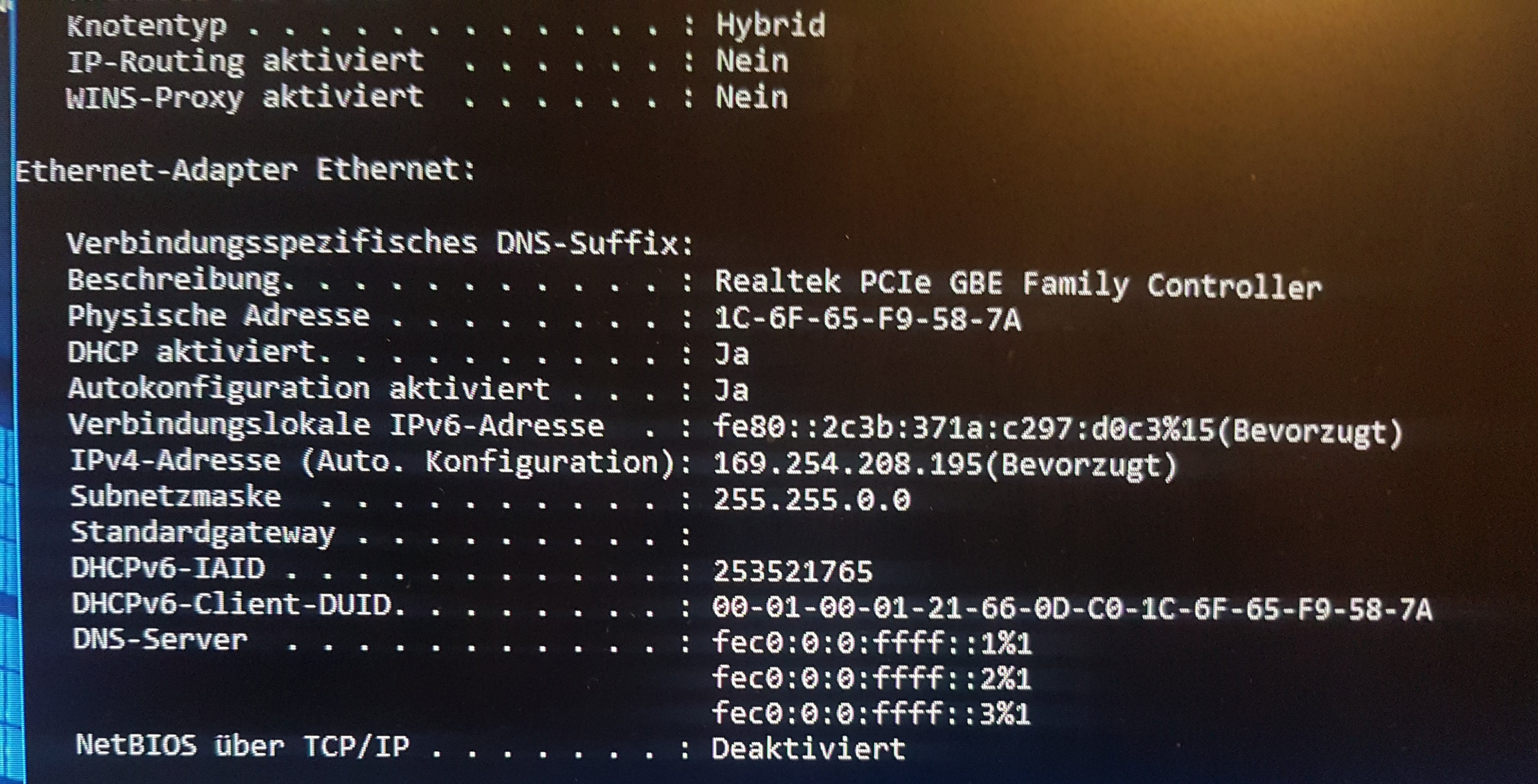

ich habe das im Titel genannte Problem und komme trotz vielem Googlen und Probieren nicht weiter. Hab kein Internet.
Ich wohne in einem Wohnheim und bekomme das Internet aus einer Buchse.
Dazwischen hab ich meinen WLAN Router angeschlossen, damit ich auch WLAN hab. Vom Router geht ein Kabel in den PC.
Das Problem ist, ich komme auch nicht mehr in die Einstellungen meines Routers durch den Browser (192.168.2.1) was aber früher immer ging.
Anbei 2 Bilder die ggf. weiterhelfen.

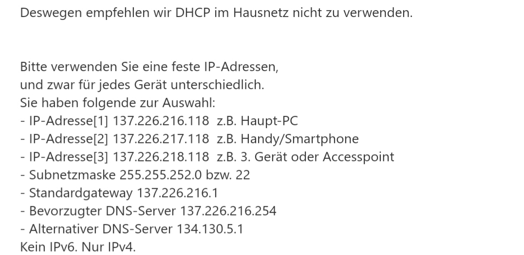

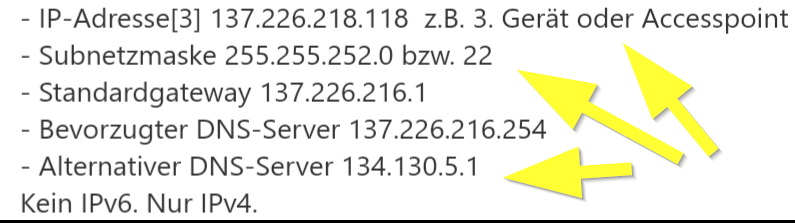

Wenn DHCP im Hausnetz nicht verwendet wird und statische Adressen genutzt werden sollen müssen die dir auch genannt worden sein. Ansonsten nachfragen. Oder sind das die 3 genannten?

Sind diese statischen Adressen die die im Anhang stehen?
Hab diese auch schon eingegeben, nur gebracht hat es nix.

Hab ich gemacht. Sowohl am LAN Anschluss des MB als auch am Router leuchten alle nötigen Sachen.

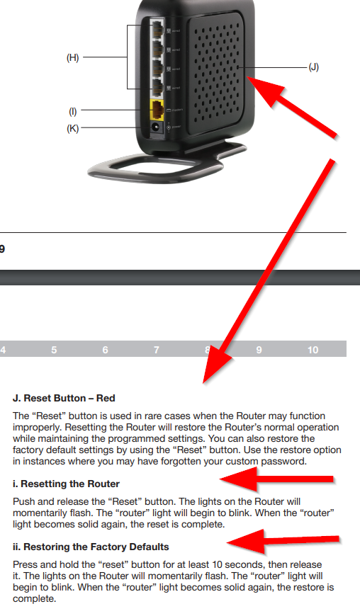

Der gelbe Port muss mit der Wanddose verbunden sein. Der Computer mit einem der grauen Ports.
Richtig, der gelbe Port ist mit der Wanddose verbunden und der PC mit einem der Grauen.
Mach einen Reset.
823974
Der Rest steht im Handbuch.

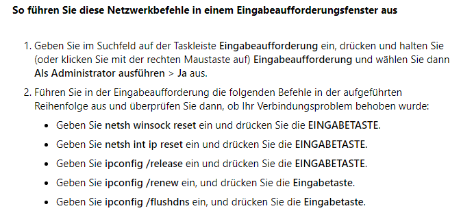

Und dann am PC noch das hier.
823975

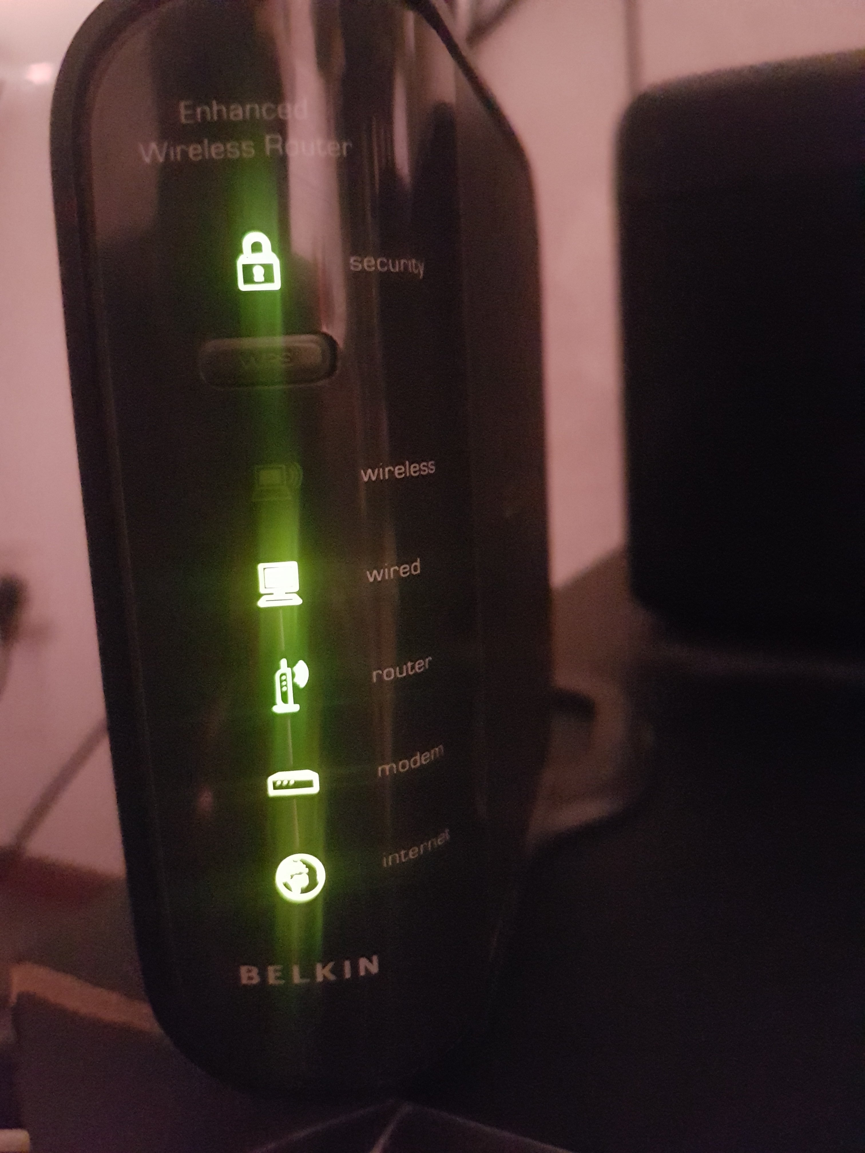

Ouch, das hat gar keine LEDs zur Kontrolle der Konnektivität. Und er hat maximal 100 Mbit.
Dann probier mal ob das Kabel richtig im Anschluss sitzt (müsste es eigentlich, da die Anzeige dauerhaft grün leuchtet) und stell die Konfiguration entweder statisch auf dein x.x.2.x/24 Netz oder aktivier wieder DHCP.

Anschluss sitzt alles fest.
Der Router ist von 2009, daher die 100mbit Beschränkung.
Beides gemacht, leider keine Besserung. 😔

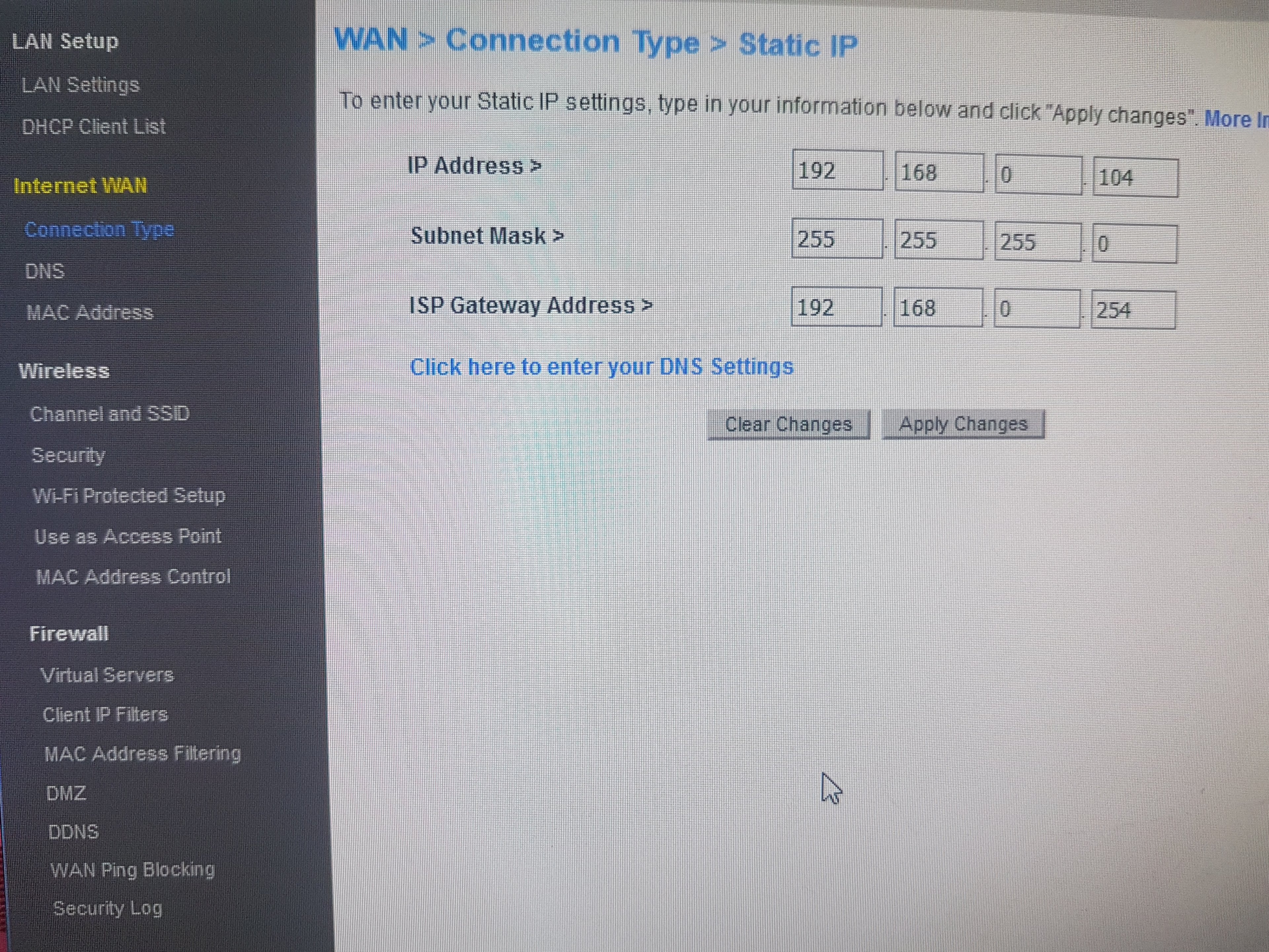

Ja klasse, hab es nun zum 3. Mal versucht mit dem Knopf und Neustart und jetzt geht's.
Also ich bin im Browser in den Router Einstellungen drin wieder.
Allerdings noch kein Internet.
Muss ich jetzt hier die Daten eingeben die ich vom Wohnheim bekommen habe?
Das wirst du wohl erst frisch konfigurieren müssen.

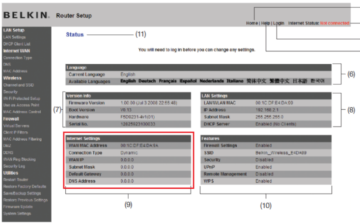

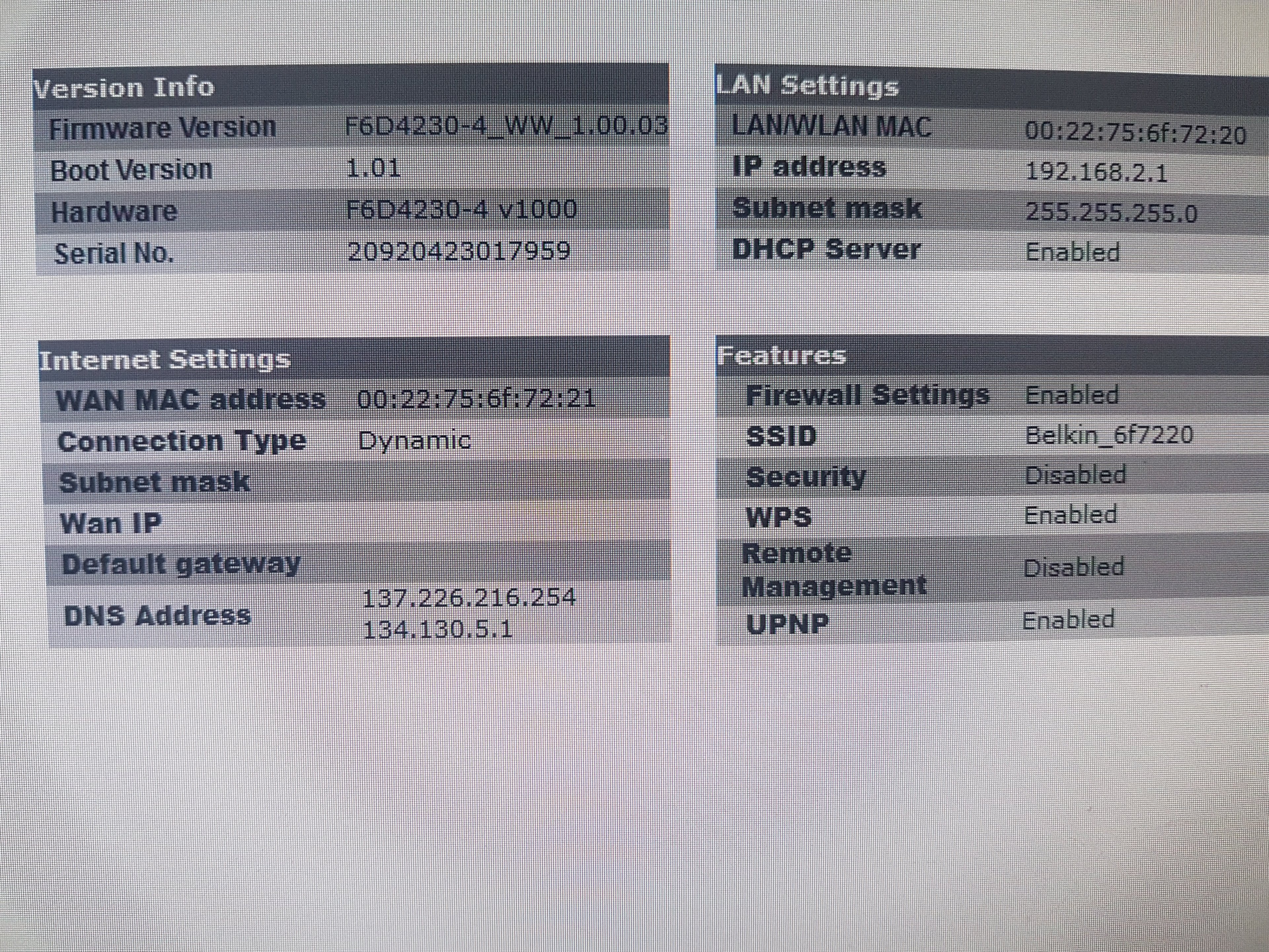

Wobei schau mal was er an WAN(Modem) für eine Ip-Adresse aushandelt, nicht dass es schon von dort her nicht funktioniert.

Meinst du das?
Ich hab das Gefühl ich muss noch irgendwo diese Daten eingeben die ich bekommen habe.

Sollte es als Vorgabe statisch konfiguriert werden, dann kommt das dort hinein, korrekt.
Hier sollte normalerweise stehen wie es derzeit konfiguriert ist.
Dynamic = DHCP-Zuteilung empfangen aktiv, ansonsten ist es statisch (static).
