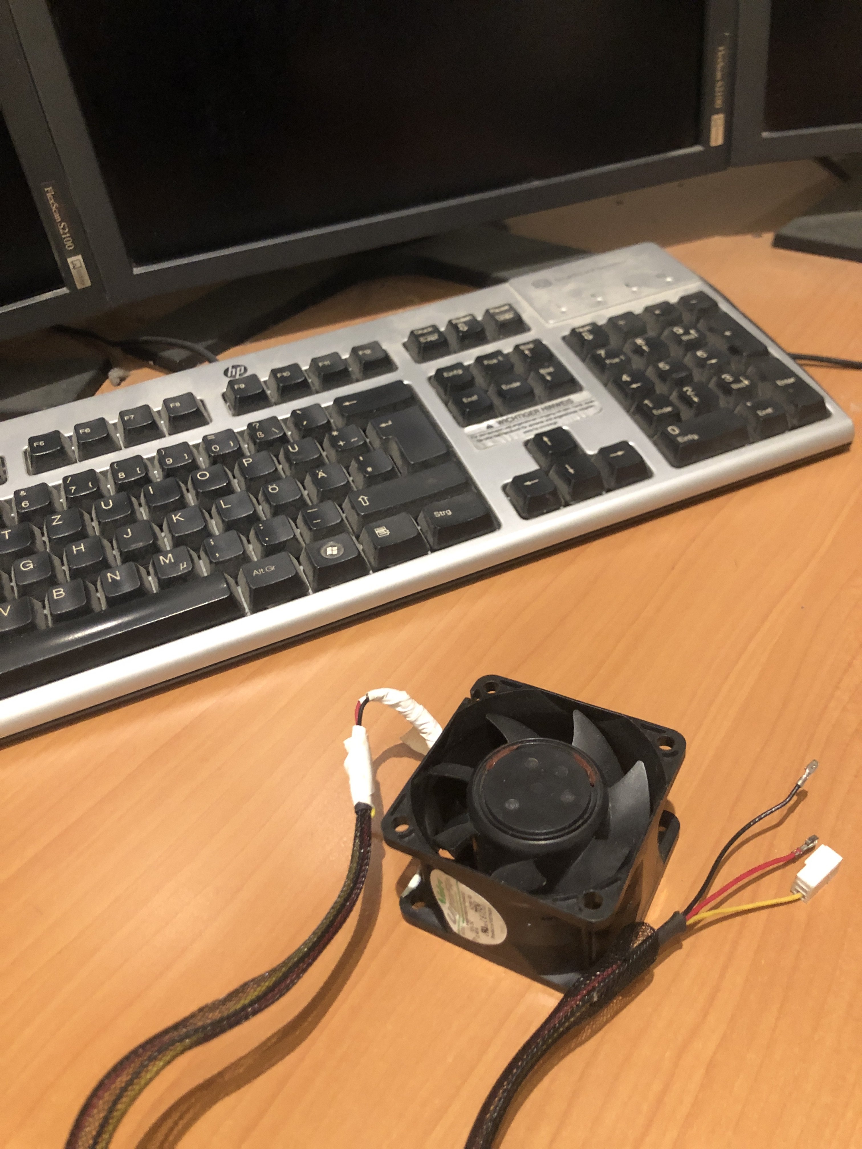

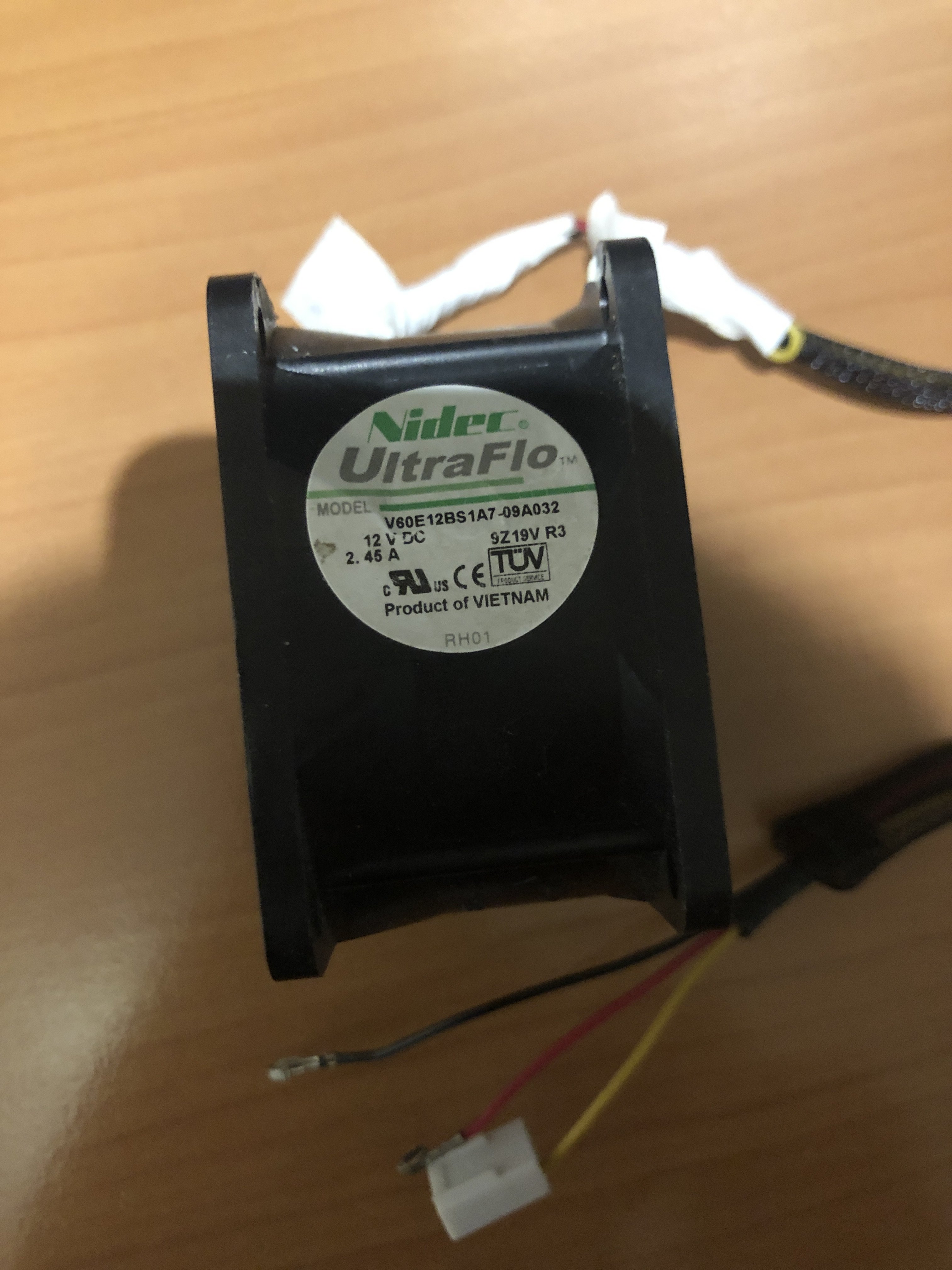

den Ghetto Mod lasse ich erstmal, der Lüfter müsste in 2 Wochen schon kommen...ausserdem habe ich mein Mainboard mit dem Monster unten einmal an den Case Fan Anschlüssen überlastet, und iwas hat das Board abbekommen, weil an den Anschlüssen nur noch wenige spezielle fans anlaufen oder parallel geschaltete anlaufen, ich glaube das board hat den anlaufstrom hochgesetzt oder so, um das Monster zu betreiben, ausserdem habe ich mit dem dritten pin etwas falsch gefrickelt und selbst gelötet. Ich müsste deshalb auf jeden über die graka gehen, nicht über die case fans anschlüsse.

Heißt also, du hast mit diesem Lüfter dein Mainboard so halb geschrottet? Und einen Lüfter in der Grabbelkiste, der sich mit Molex am Netzteil anschließen lässt, gibt es nicht?

jap die case fan anschlüsse gehen jetzt nur noch so einigermassen halbwegs, wahrscheinlich haben sie die 30 watt die der lüfter zieht nicht vertragen, kann aber auch sein dass ich die 3 kontakte von insgesamt 4 kontakte am motor falsch angelötet habe, weil wollt das rpm signal auch haben, also gelaufen ist er auf jeden, hat sich auch über bios runterregeln lassen, aber seit dem sind die case fan andchlüsse komischerweise zickig mit vielen standard lüftern, aber die jetzt im case verbaut sind laufen an einem case fan anschluss parallel, also passt erstma.
