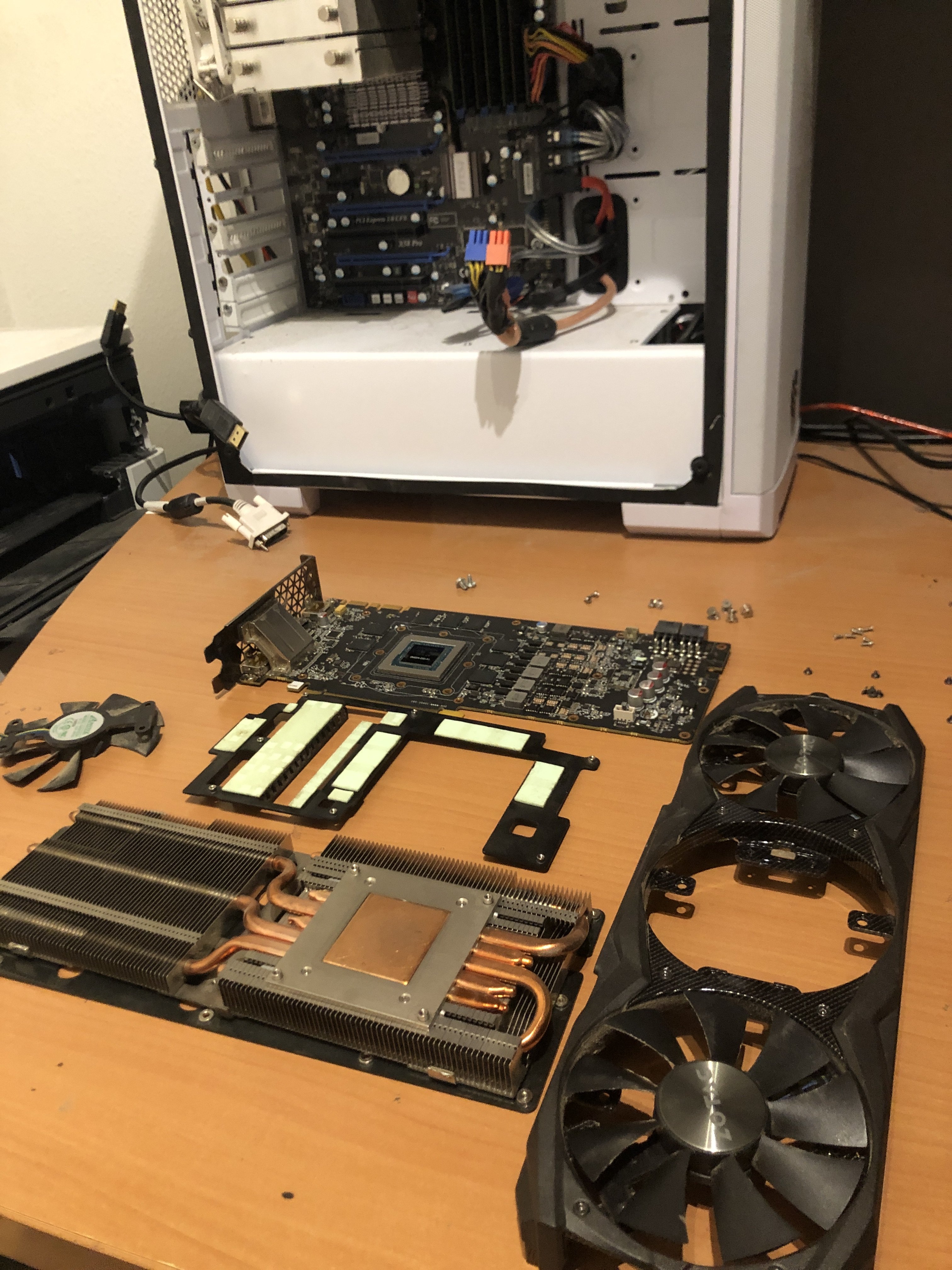

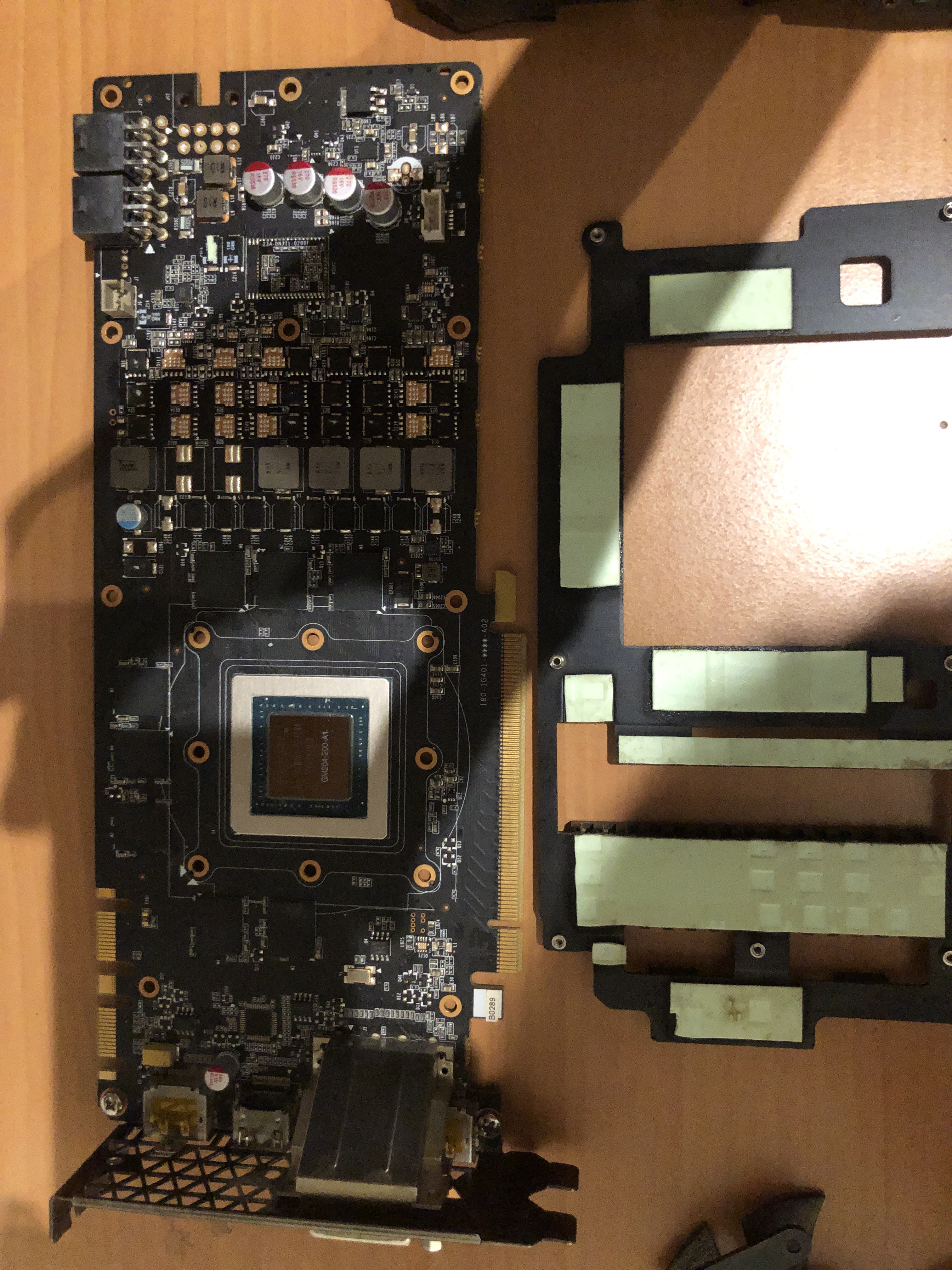

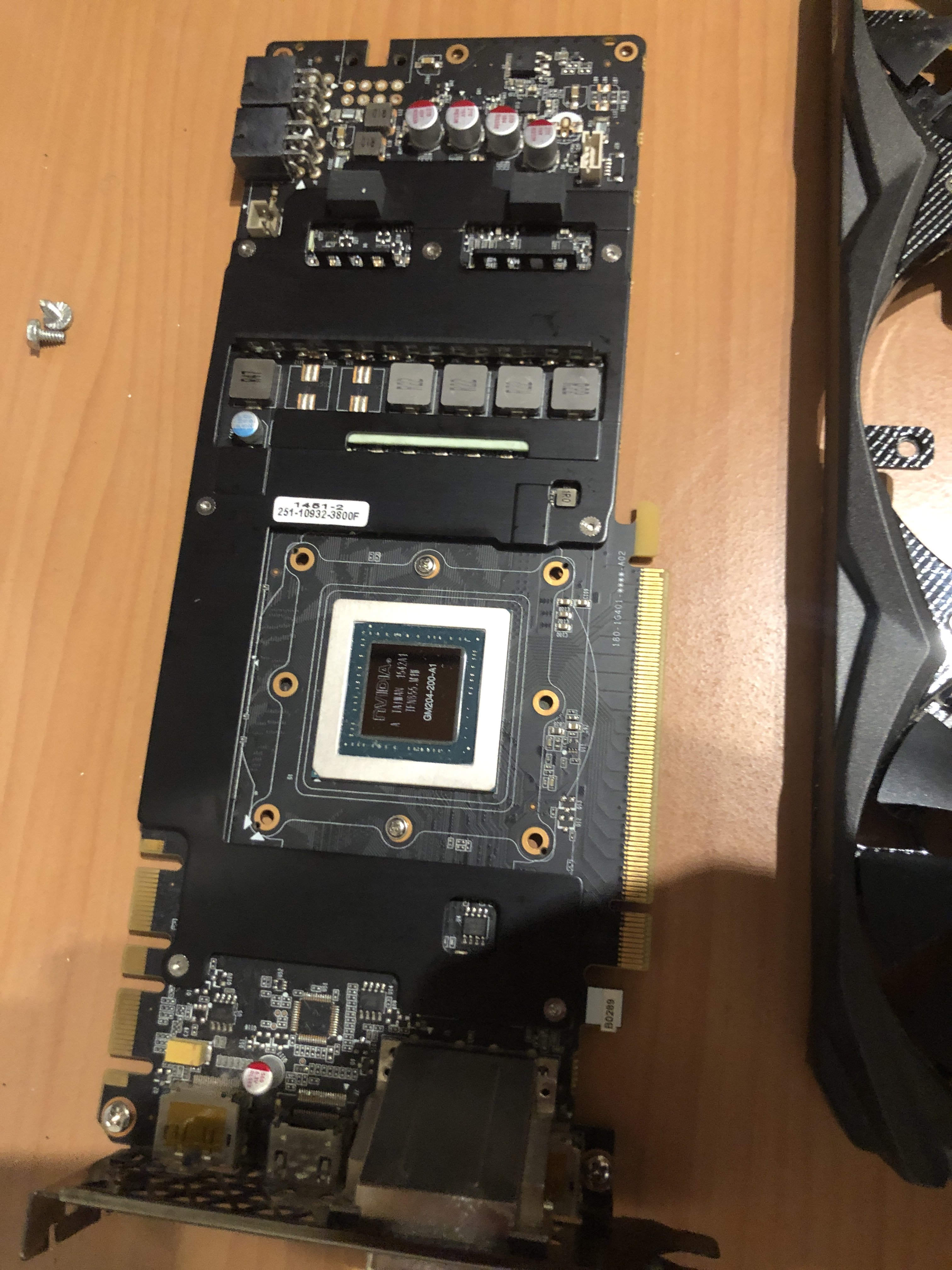

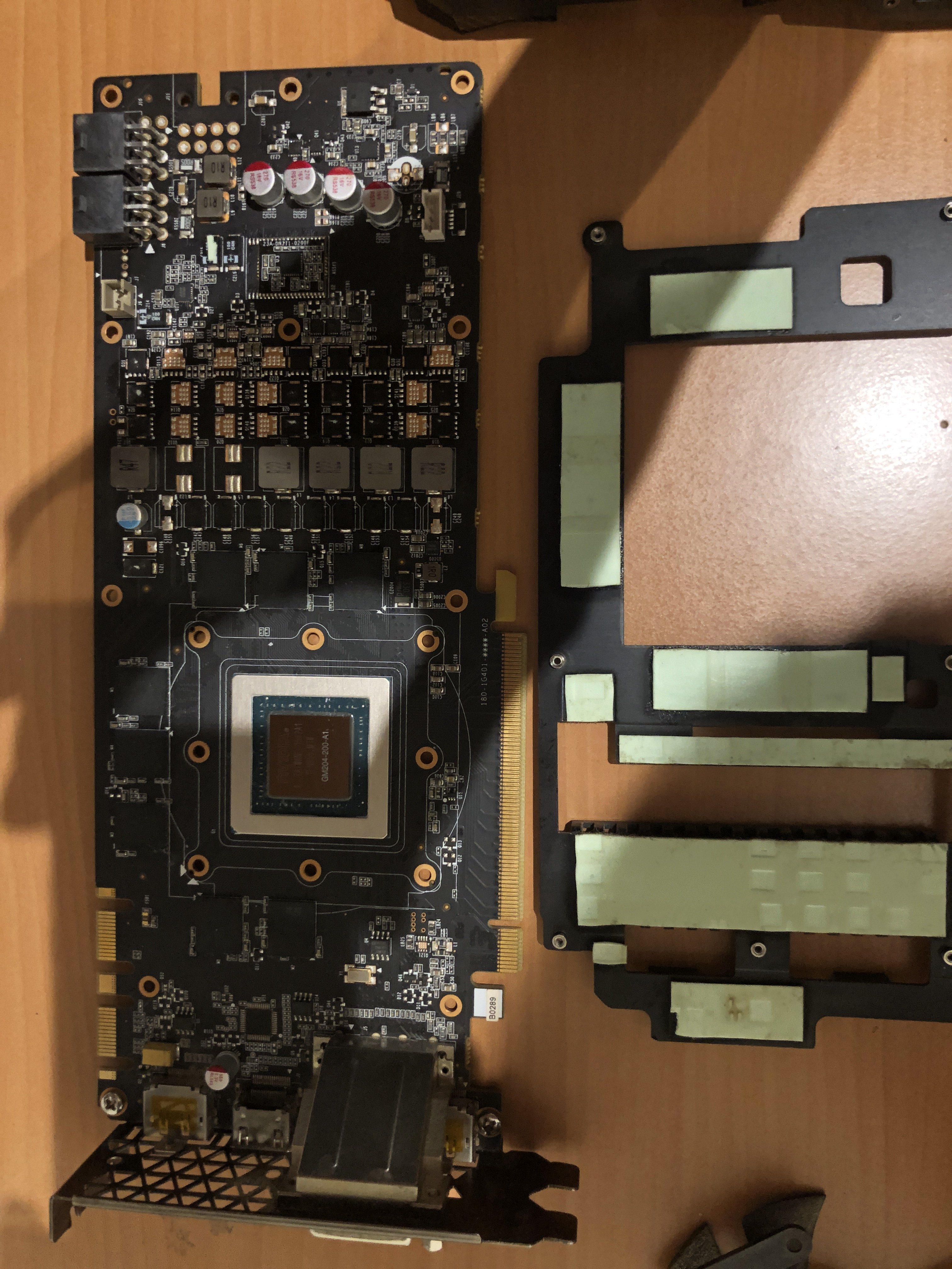

Hallo Leute,
ich habe den mittleren Lüfter meiner Zotak Extreme Amp 970er Geforce kaputt gemacht, einer der Rotorblätter ist weggebrochen, nun habe ich den Apistek Model GA91S2H 12 V, 0,35 A in 95mm nachbestellt, kommt in nem Monat erst. Ich dachte halt schonmal Paste aufzutragen, nun bilde ich mir ein bessere Temps evtl. zu bekommen, wenn ich auf die vielen Quadrate wo die ganzen Chips draufliegen überall auch ein Kleks Paste drauftue. Ist das ne gute Idee, um noch besseren kontakt zu haben oder staut sich das dann eher und sollte es lieber so mit den Pads lassen ? Habe im Netz dazu nix gefunden, vielleicht hat jemand tips. Es sind halt voll viele pads... vielleicht eine kombination mit flüssigmetal (pads) oder so ? Dank im Voraus, Gruss Bobby
(siehe pics)

Pads so lassen oder neue Pads drauf machen, aber nicht Kombinieren! Flüssigmetall (Pads) nein!
Minus Pads von Thermal Grizzly oder von Arctic! Natürlich solltest du genau wissen, welche Dicke du brauchst, falls du neue drauf machen willst!
Reaktionen: Manou
Auf keinen Fall Flüssigmetall.
Bei den Pads muss man ziemlich auf die Dicke achten, und auch bei gleicher Dicke kann die Elastizität anders ausfallen.
Wenn das nicht passt, dann kann es sein, dass die Pads im festgeschraubten Zustand keinen guten Kontakt haben, oder sich so stark wehren, dass dann die GPU und andere Pads nicht mehr den nötigen Anpressdruck haben.
Ich versuche wenn möglich die Pads weiter zu verwenden...auch weil die ja echt viel Kosten(also für uns als Endkunden).
Den "Trick" mit der Wärmeleitpaste nutze ich auch durchaus, wenn die Oberfläche der Pads nicht mehr gut aussieht. Ich nutze nur ganz wenig Paste und auf jeden Fall welche die nicht leitend ist.
Pobleme hatte ich damit nie.
Ob es Temperaturtechnisch wirklich was bringt kann ich dir nicht sagen.
Dafür müsste man vermutlich viele Pads durch viele Versuche vernichten und eine zuverlässige Messmethode finden, was beides nicht sehr verlockend klingt.
Rein logisch sehe ich keinen Grund, warum es nichts helfen sollte.
Die Paste ist ja dazu da um Unebenheiten auszugleichen, und wenn die Pads Risse, oder eine aufgeraute Oberfläche haben, dann halte ich es fürs sinnvoll diese mit Paste auszugleichen.
Wenn die Pads bröselig geworden sind, dann weg damit....dann musst du wohl neue kaufen...auf den Fotos sehen sie noch gut aus.
Wenn du schon die gesamte GPU in Einzelteilen hast, warum machst du nicht einen Ghetto-Mod? So kannst du sie jetzt schon benutzen und musst nicht einen Monat warten.

Die Grünen pads sind eigetlich immer recht weich, die kann man so wiederverwendet. Wärmeleitpaste gibt nur eine Sauerei auf den Speicherchips, würde ich lassen.

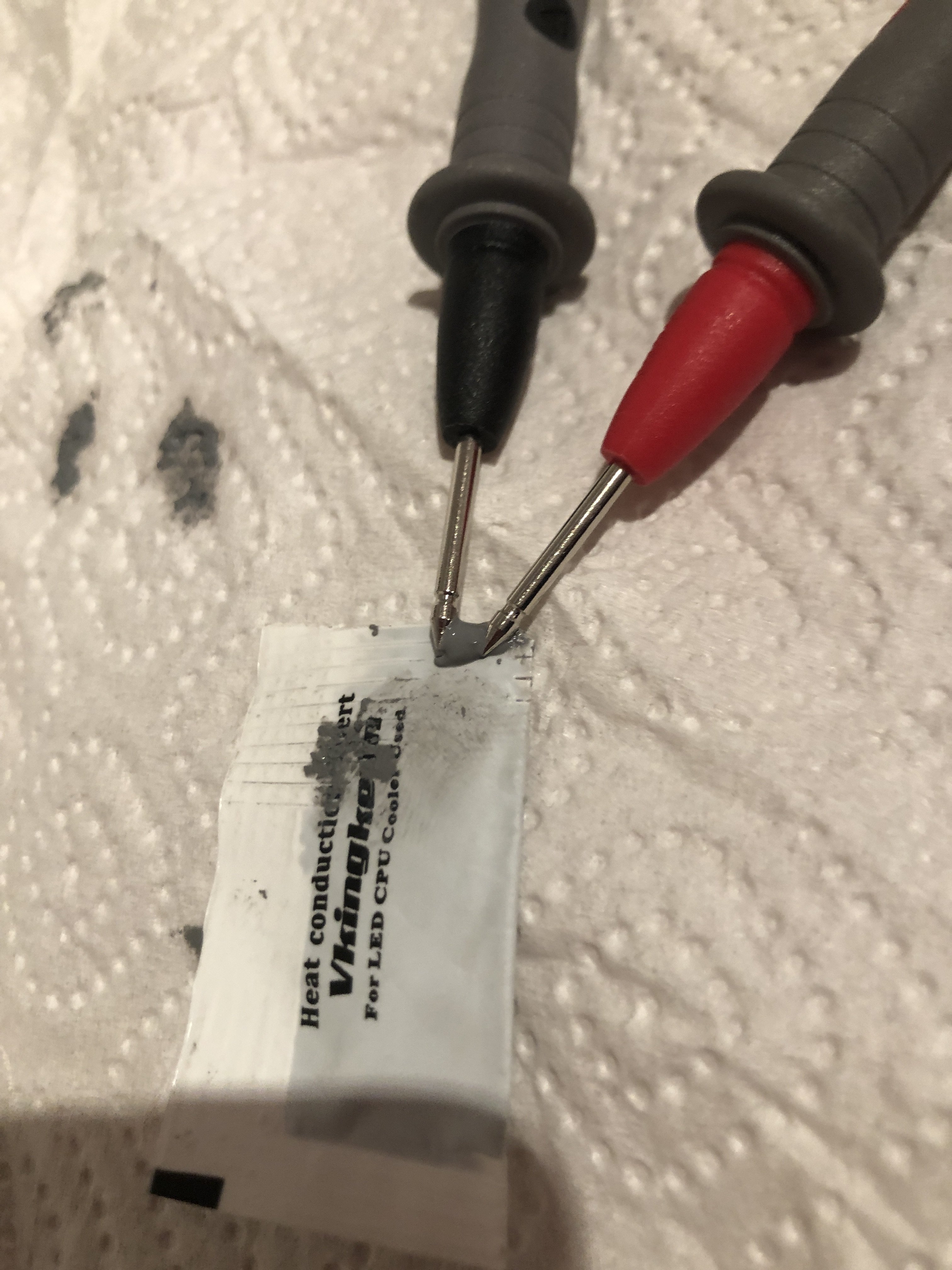

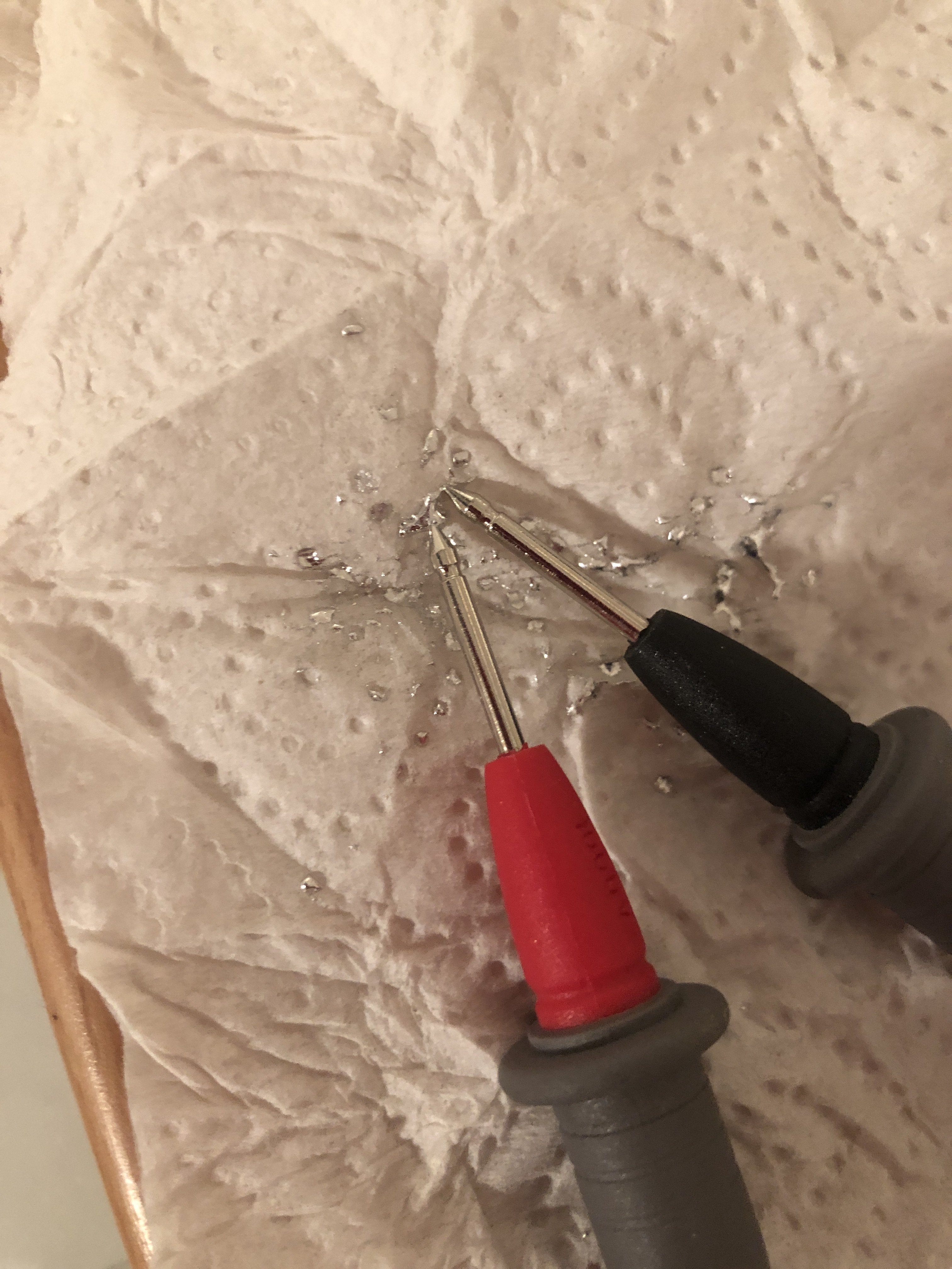

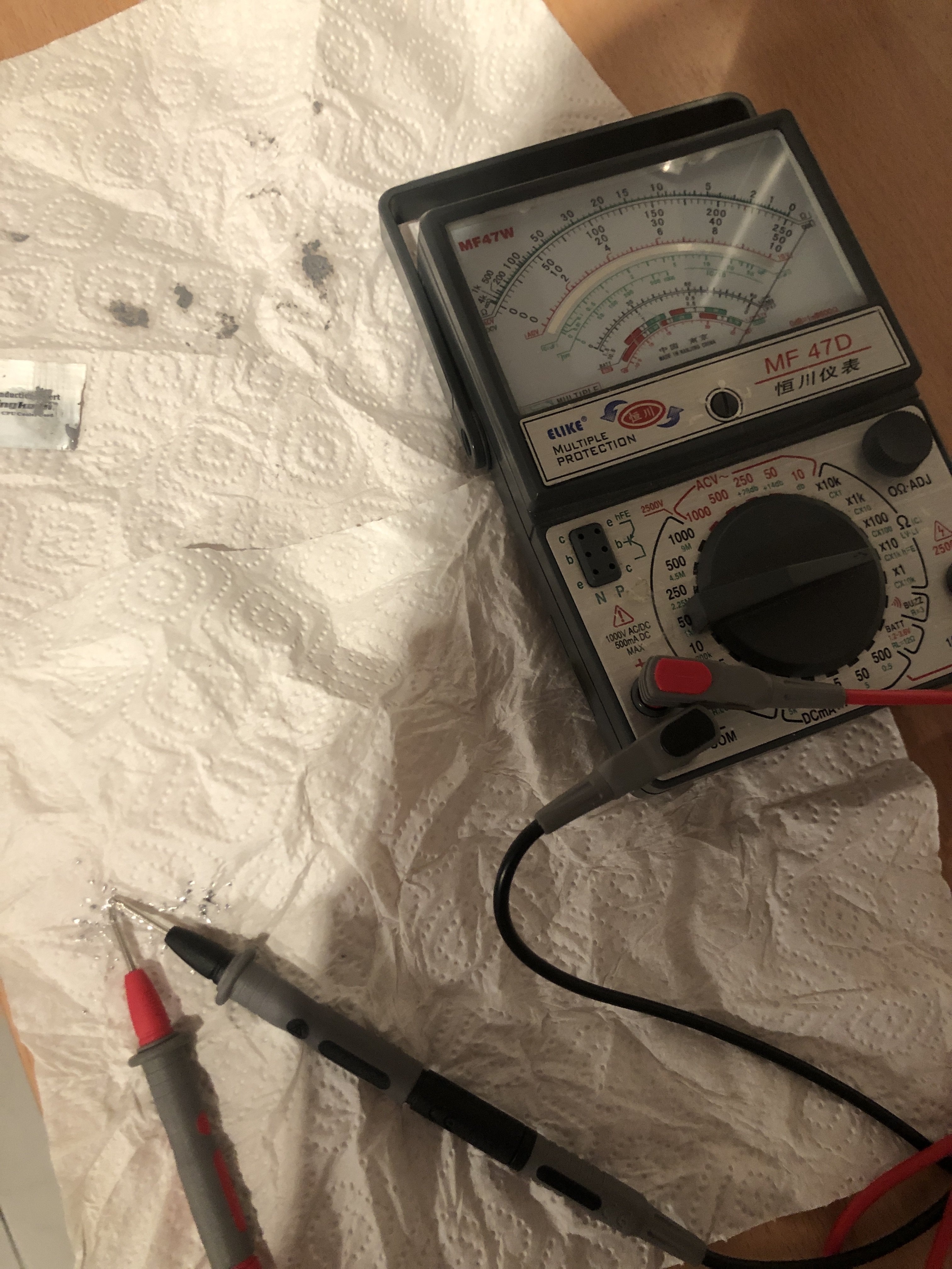

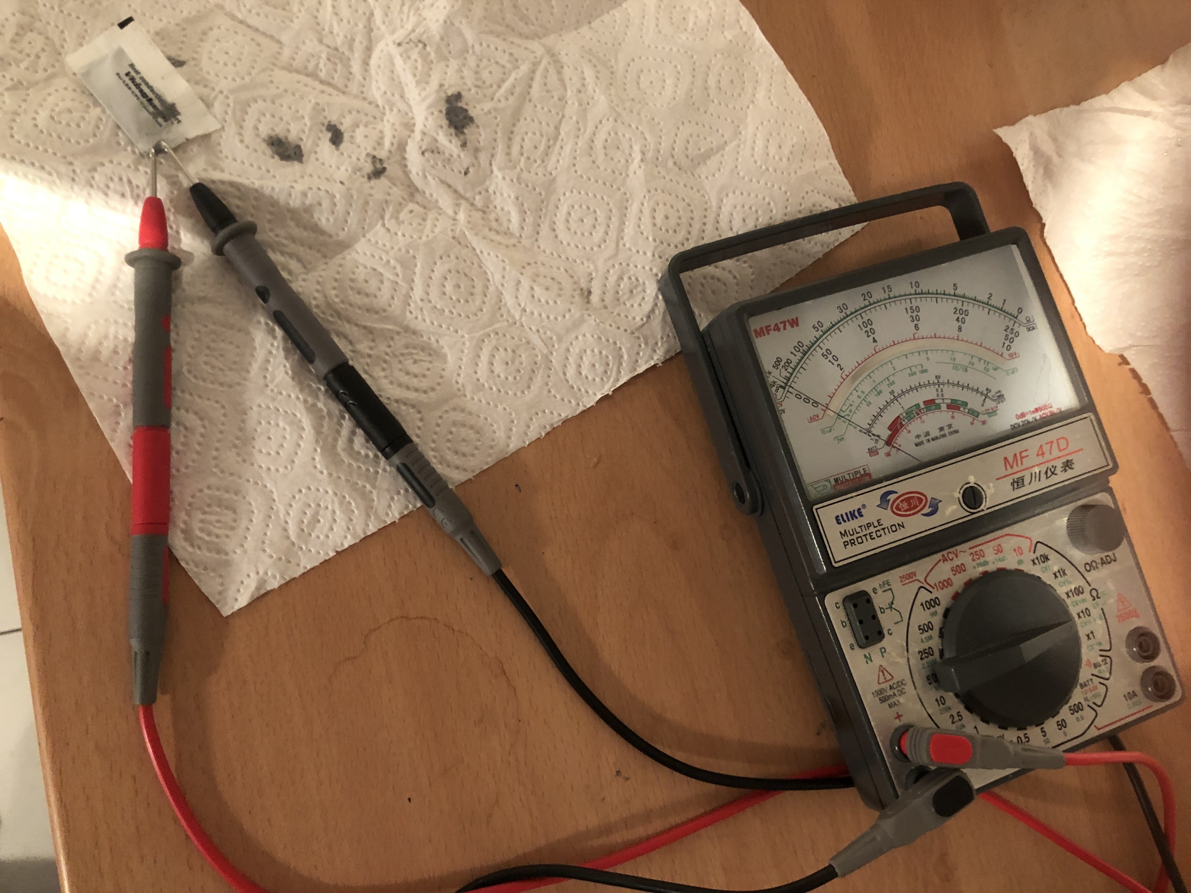

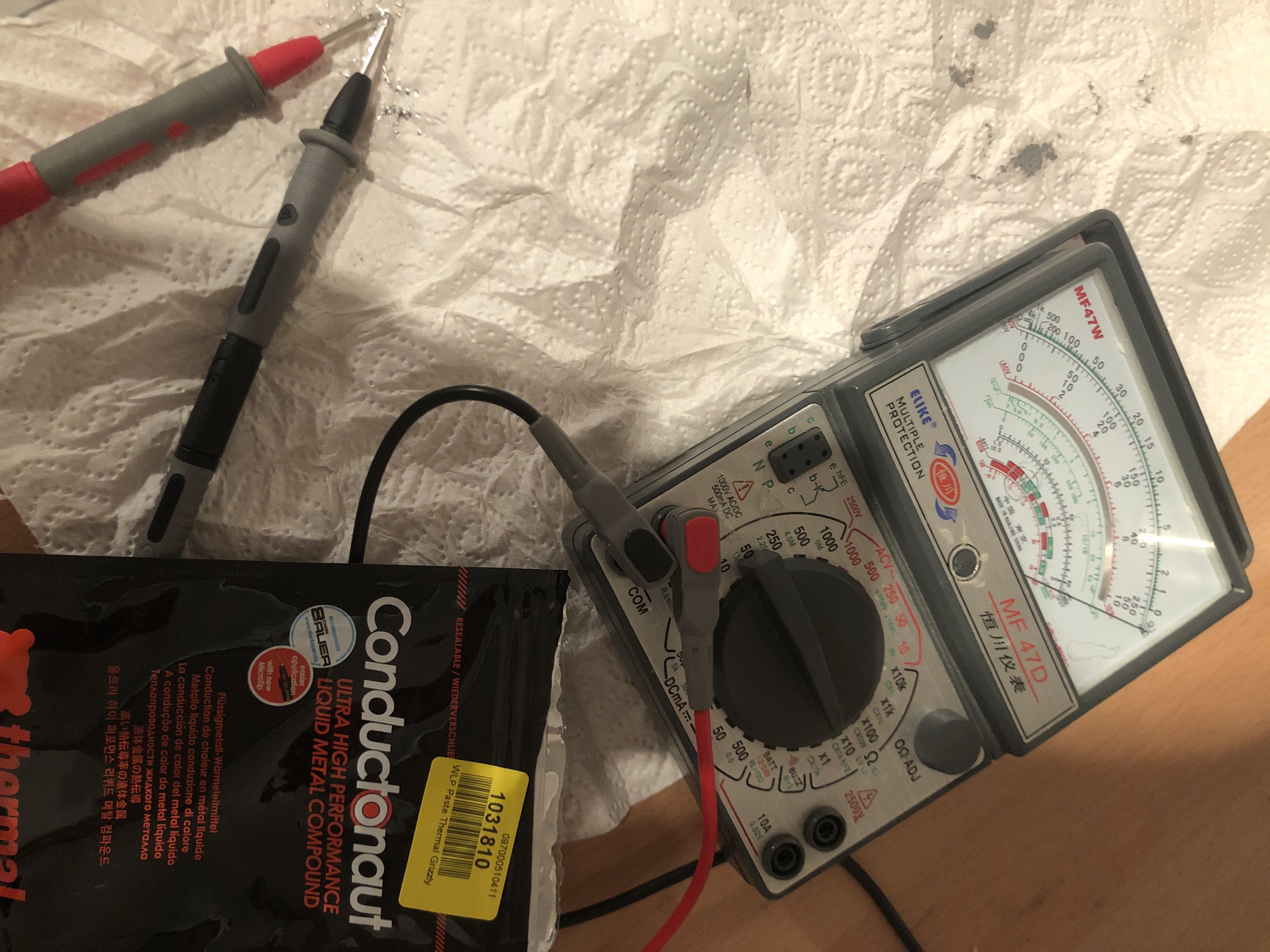

habe mir heut wärmeleitpaste geholt, wollt die weisse für die pads haben und nicht leitfähig, da hat mir der pc shop die kryonaut conductonat gegeben und extra gemeint die ist nicht leitfähig....sie ist weder weiss noch nicht leitfähig, hab jetzt billige graue paste die ich noch hatte auf einige einige wenige chips drauf, aber die conductonaut ist definitiv leitfähig, habs grad ausgemessen und echt schiss die auf den grössten chip draufzumachen, da sind die widerstände grad nen halben cm entfernt, wenn die überquillt habe ich ne tote 970er, hmm nochma paste kaufen, weil die nicht leitfähige ist jetzt aus...
Hat der keine Ahnung im Shop. Schwierig, ob die angebrochenes Flüssigmetall zurücknehmen.

Bumba-Bobby schrieb:
und echt schiss die auf den grössten chip draufzumachen, da sind die wiederstände grad nen halben cm entfernt, wenn die überquillt habe ich ne tote 970er, hmm nochma paste kaufen, weil die nicht leitfähige ist jetzt aus...
Deshalb muss man diese abisolieren...z.B. Nagellack draufschmieren.
Und nicht zu viel nehmen, damit es nicht überquillt.
Und wenn der Kühlerboden aus Kupfer ist, dann musst du irgendwann nachfüllen, weil das Galium?? in das Kupfer einzieht.
ja schon im Forum hier zum glück aber in der bedienungsanleitung steht nix von leitfähig, scho krass iwie
hmm abisolieren mit tape dass 100 grad verträgt oder doch noch zusätzlich die mx5
ausm schop noch holen, glaub ich hol noch mehr paste :D

jap hole mir für den hauptchip einfach die mx5 und gut ist....aber schon strange dass bei der conductonaut nichts von leitfähig steht, dachte zuerst nur die kyonaut wäre leitfähig....hmm
edit---
oder sogar wenn ichs verwechselt habe, wäre es trotzdem in der bedienungsanleitung schon erwähnenswert, aber gut auf den wenigen pads ist jetzt die billige nicht leitfähige drauf, auf den hauptchip kommt die mx5 drauf und da wo mehr platz wäre, ist die Grizly eigentlich schon non plus ultra
Die Kryonaut Grizzly als Nicht-Flüssigmetall war damals quasi (mit) die beste herkömmliche Paste. Ich hatte sie auch mal. Leider war sie dann irgendwann weg, vielleicht versehentlich mit im Karton bei der auf Ebay verkauften Karte. Da habe ich mir dann ohne groß Tralala im Laden umme Ecke MX-4 gekauft, wo ich wieder WLP brauchte.
Das ist wirklich blöd, aber das "liquid metal" draufsteht, ist schon ein guter Hinweis.
