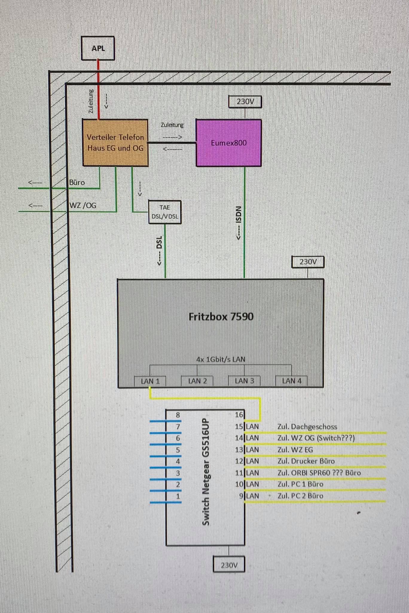

So sind die einzelnen Komponenten momentan mit einander verbunden.
Die Eumex800 ist jetzt nur mit der Fritzbox wegen dem benötigtem Fax verbunden, welches erhalten bleiben soll.
Telefonleitung WZ/OG wird nicht mehr benötigt. wir verwenden Fritzfone dect....

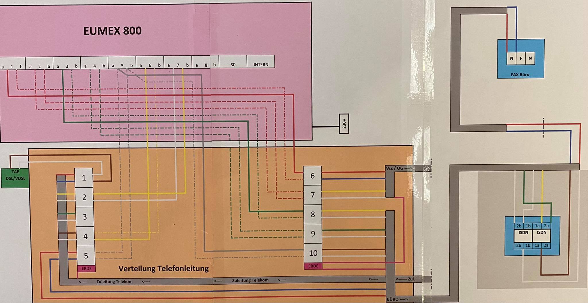

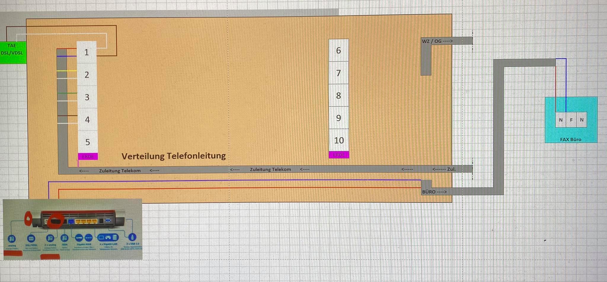

So ist die Eumex800 mit der "Unterverteilung" verdrahtet.

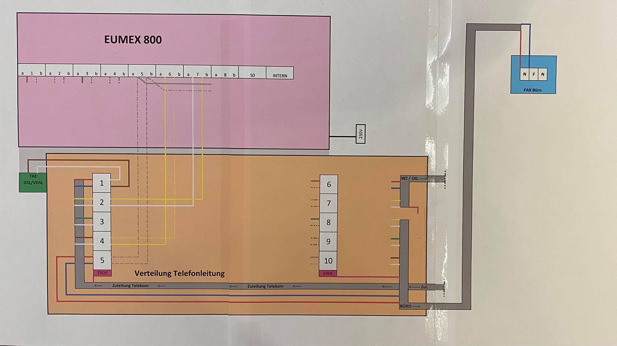

So soll es werden. Wie muss ich nun die rot-blaue Leitung jetzt mit welcher verbinden, damit die Eumex800 weg kann.
Ich weiß, dass ich das Fax direkt an die Fritzbox an Port 1 analog anschließen kann. Die Fritzbox steht allerdings zu weit entfernt im Hausanschlussraum.
Geht das nicht mit den vorhandenen Leitungen , nur etwas umklemmen.????

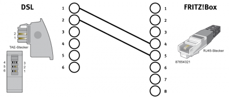

Wenn ich das richtig verstehe dann besteht zwischen FB und Eumex eine ISDN Verkabelung?
Dann wäre die Lösung relativ simpel:
1.
Fon1 der FritzBox an die S0 Dose mit einem "DSL" Anschlusskabel
Quelle: https://avm.de/service/fritzbox/fri...56_Belegung-der-Kabel-Adapter-und-Anschlusse/
Den "DSL" Telefonstecker an Fon1, das RJ 45 Ende an die S0 Dose in Richtung TK Anlage.
2.
Die rot/blaue Ader vom Fax auf die 4/5 der S0 Dose bei der Eumex parallel legen.
oder falls an der Eumex keine Dose ist sondern festverdrahtet S0:
Dann die beiden Adern nachgucken welche in der Dose bei der FB auf 4/5 sichtbar sind.
3. Rufnummer zuordnen in der FB - fertig.

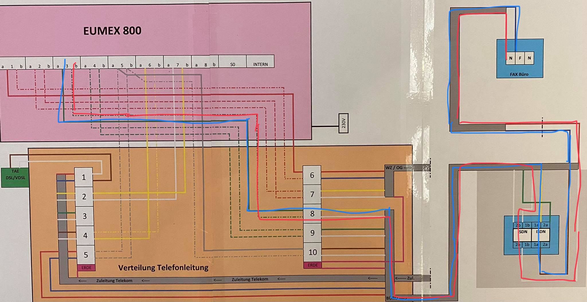

Je nach Standort der Endgeräte, kannst du auch die zwei Dräht aus der Eumex auf die Fritzbox schalten, sollte wenn der Plan stimmt, der 3er sein (tolle Doku😳).
Analog ist egal wie rum die zwei Drähte.
Reaktionen: jenshu
Ich habe das Angebot in Papierform. schreibe die jeweilige Menge da rein und stempel es ab, fertig. naja und dann ist faxen für mich der bequemste weg.
Ja der Plan stimmt, war fummelig aber aber er stimmt.
was meinst du mit 3er Kabel? welche Adern müsste ich mittels Stecker an Port 1 anschließen?
Den Blauen- Roten vom Büro? und welche noch?
Hab mir mal den spass gemacht:D
Ich mein den auf der Eumex.
Wo du auf dem Weg abfängst ist egal.
Reaktionen: jenshu

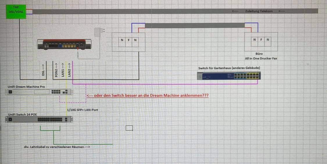

Ich frage mich jetzt wo ich den zweiten Switch (Gartenhaus) besser anklemme.
  • direkt an der Fritzbox ????
  • oder an der UniFi Dream Machine????
Was macht die Dreammachine, ist das ein Router?
Normalerweise würde ich das Netz Sternförmig von der Fritzbox aufbauen, aber das Unifi Zeug ist intelligenter als die Fritzbox und falls du dich noch mit VLANs austoben willst Daheim😅 und Statistiken über dein Netzwerk vom Gartenhaus haben willst kannst du den Netgearswitch auch in die Dreammachine stecken, ist bei Gigabit Netzwerk auch alles nicht mehr so tragisch🙂✌️
