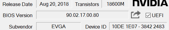

ist ja interessant. Die Nummer des vorhandenen Bios ist nicht zu finden

90.02.17.00.AA vom 29.10.2018 ist das aktuellste auf Techpowerup
Bios flashen Anleitung
/e:
richtig lesen, Zeit lassen und alles überprüfen... dann geht auch nichts schief ;)
@Trinoo Dieses Bios ist bereits drauf
