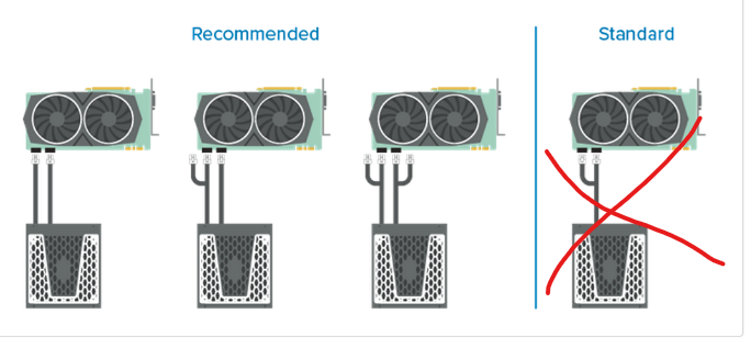

Hast du die RTX 2080 Ti auch mit zwei separaten Kabel am Netzteil
und nicht nur mit einem Y-Kabel?
Ich habe die Y Kabel variante (Standart), das man das nicht so machen soll höre ich zum ersten mal. Vorher lief das einwandfrei :)
Reaktionen: mt2017
Das liest man doch auch hier öfter mal und je nachdem macht es sich erst auf dauer bemerkbar.
Aber gut, ist dein Bier.
Seasonic z.B. empfiehlt es sogar ausdrücklich:

So das Netzteil ist getauscht und es geht wieder :) Ich habe die Gtx 2080ti auch so angeschlossen wie empfohlen also mit zwei Kabeln anstelle eines Y Kabels, beim neuen Netzteil lag sowieso keines mehr dabei.
