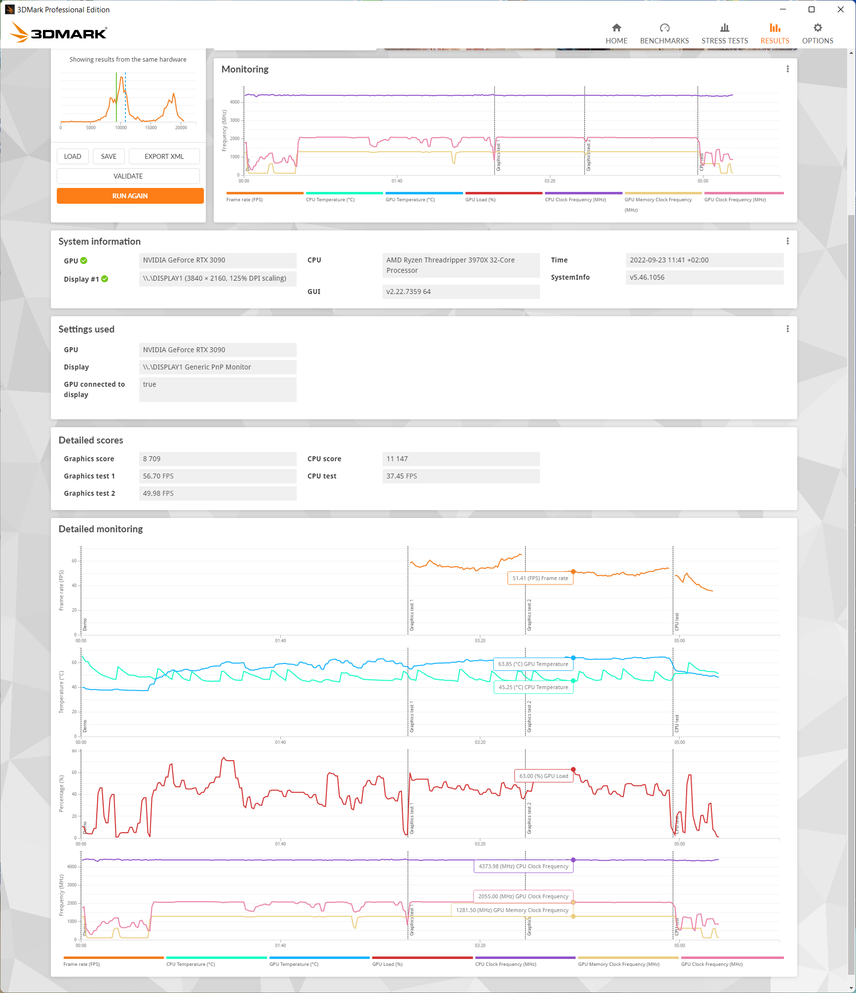

also bei timespy nur ca 400 Watt
hier noch der screenshot

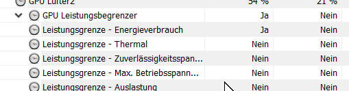

Laut HWInfo bin ich im Leistungslimit
Laut GPU-Z liegt die TPD bei max 101% statt der eingestellten 119%

edit: AMD TR ... und der benchmark zeigt es auch, CPU limit...

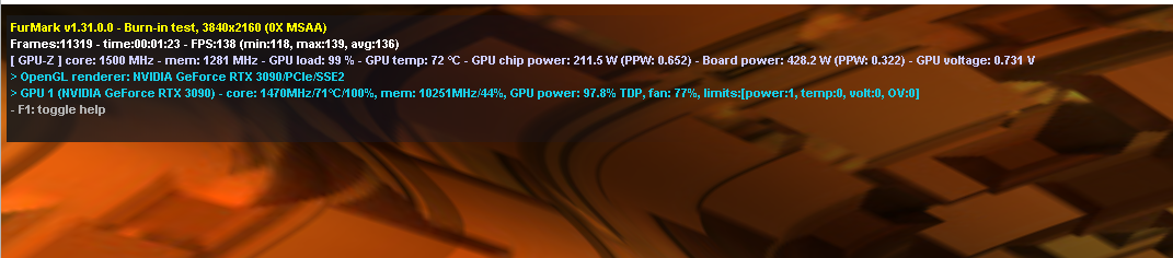

FurMark kleines bisschen über 420 Watt
Eingestellt ist GPU auf +125 MHz und VRAM auf +500 MHz

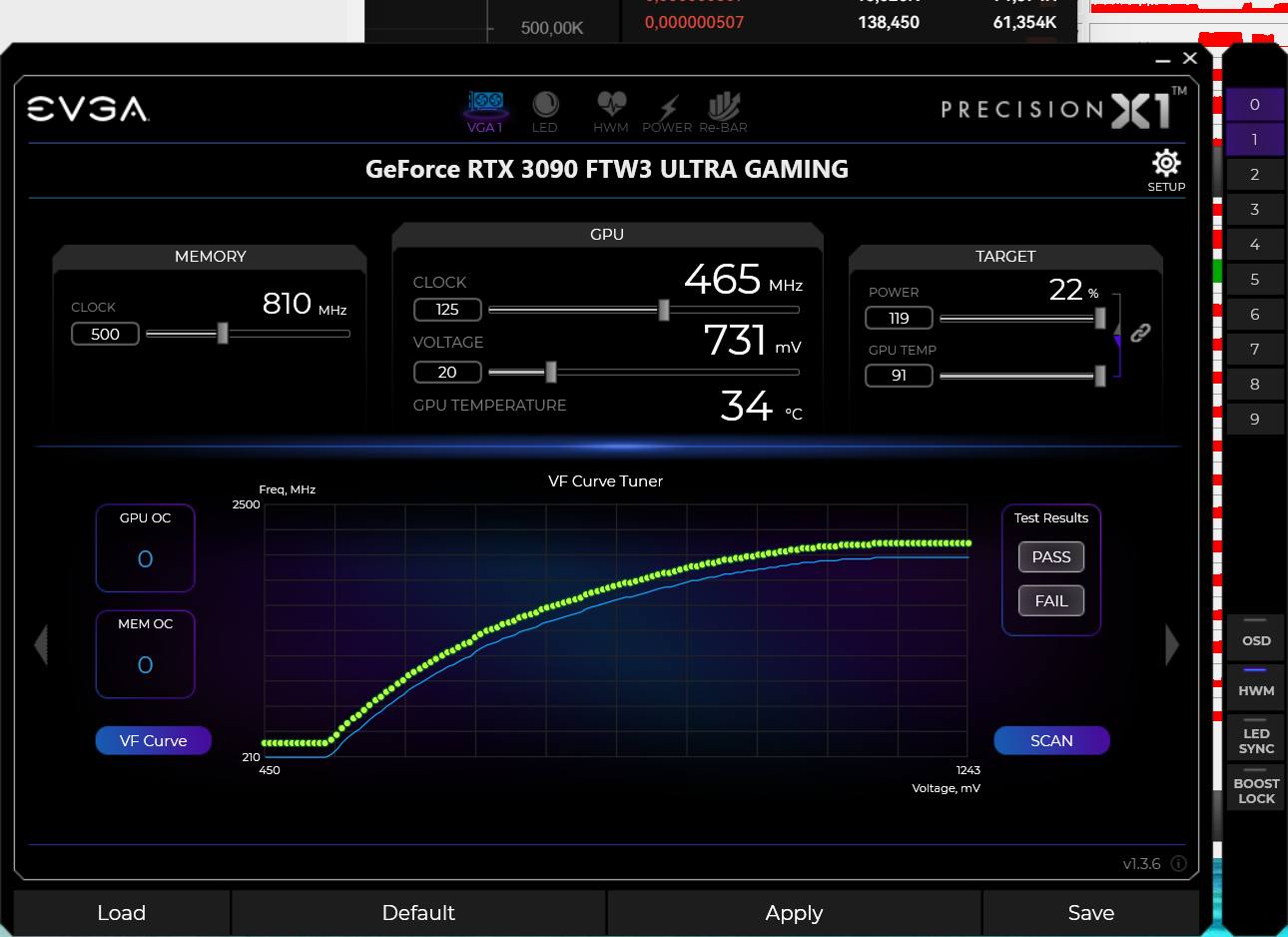

hier noch der screenshot von precision x1
evtl hast du die Curve falsch eingestellt. Oder die Spannung wird falsch ausgelesen.
Zeige halt mal deine curve.

hab das nochmal kontrolliert. Timespy läuft anscheinend nur auf 4 Kernen. Aus welchem Grund auch immer
die Curve ist hier total unübersichtlich, das ist beim MSi Afterburner echt besser!
Ich kann da jetzt nicht genau sagen, welche Spannung bei welchem Takt eingestellt ist.

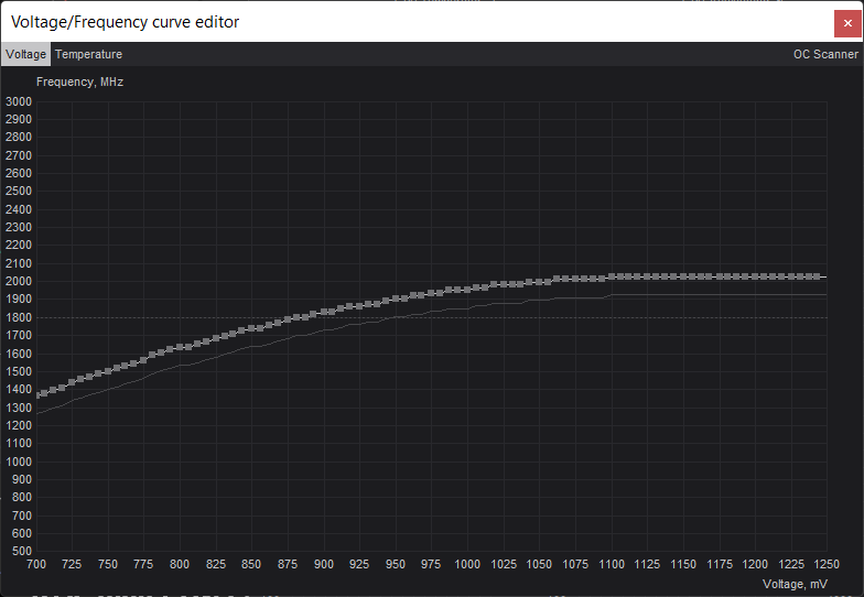

hier die anzeige von afterburner. Hab das schon auf defaultwerte zurückgesetzt und nur die +20 eingestellt
wie hoch sollte die Karte normal beim Spielen Takten? Bei 1500MHz würde die Spannung von 0,73v passen,
die sollte aber höher Takten, oder?
Du hast den Takt bei gleicher Spannung erhöht, was einer Spannungsabsenkung gleichkommt.
Dadurch sinkt dann auch die benötigte Leistung in Watt.

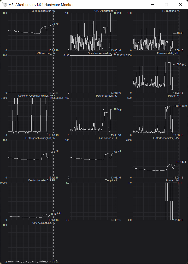

Laut Afterburner ist fast ständig das Powerlimit aktiv. Hier noch wärend BDO läuft und aktiv ist.
bei 2000 MHz müsste die Spannung bei 1,025 V liegen, wenn ich das richtig lese.
Edit: wenn du jetzt bei 2000 MHz 1,080 V einstellt, dann kommt du vermutlich nahe an die 500 Watt,
aber das kann ja nicht das Ziel sein, da hast du nur mehr Abwärme und Lautstärke.
wern001 schrieb:
laut Afterburner ist fast ständig das Powerlimit aktiv.
hast du precision x1 beendet und im Afterburner das Powerlimit auf max. gestellt?
ja.
es scheint so als würde der OC-Schalter ignoriert und das Teil läuft weiterhin mit max 420 Watt
