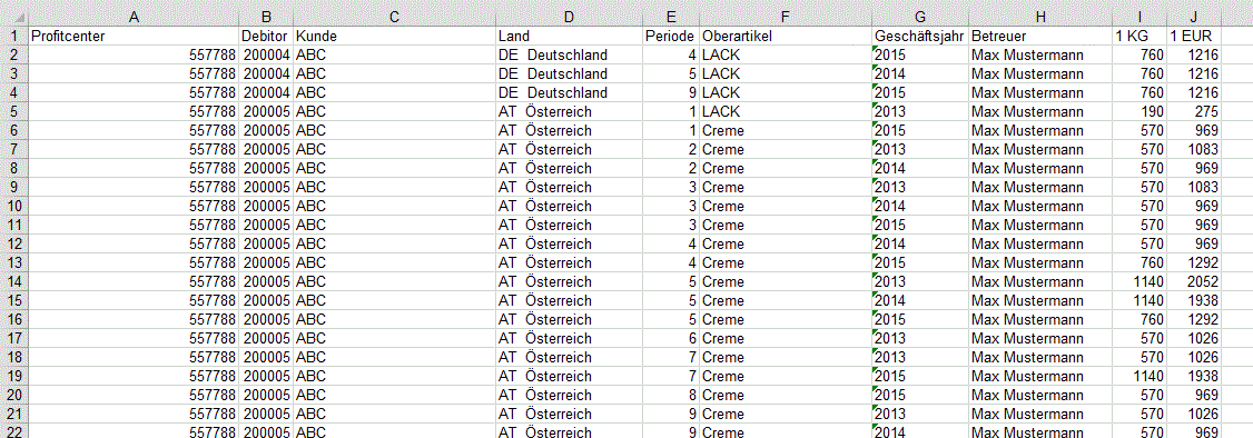

Ein Ausschnitt aus der Tabelle wäre interessant, jup.
Sind die Zellen als Text formatiert oder als Datum mit Filter "JJJJ"?
Weiter: Was kommt als Ergebnis, wenn du im Excel die WERT-Funktion benutzt?
Klar, gerne. Filter sind keine drin.
Screenshot siehe Anhang.

Bei mir nicht, aber ich hab auch nur Zahl-Felder als Text-Feld umformatiert - Sicher, dass du in Zeile 5 nicht statt "NumberFormat" "Value" geschrieben hast? ;-)
Ansonsten wirds bei dir wohl Zeichen in den Zellen haben, die verhindern, dass die Zahl ohne Trim-Befehl umgewandelt werden kann.
Zu deinem Code: Funktioniert nur Trim(.Cells(i,7).Value) (statt left und dann rtrim) nicht?
Ja, hab ganz sicher "NumberFormat" verwendet.
Trim(.Cells(i,7).Value) funktioniert aber super! Da kann man sogar den ganzen Rest, also das *1 und das NumberFormat, weglassen.
Es scheint also irgendein Zeichen in der Zelle zu stehen, dass die Umwandlung verhindert. Wenn ich in der Bearbeitungszeile klicke, um den Zellwert zu bearbeiten und dann ohne etwas zu ändern, wieder in eine andere Zelle klicke, wird der Wert auch automatisch in eine Zahl verwandelt. Das ist schon echt seltsam.
Aber mit der einfachen Trim-Variante kann ich sehr gut leben. Toll! Danke!
