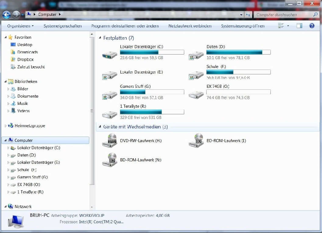

Im Bios wird die Platte richtig erkannt. Im Explorer wird sie als Datenträger ohne Angaben zur Kapazität und ohne blauen Balken angezeigt. Beim draufklicken kommt Fehlermeldung das nicht zugegriffen werden kann. Vorher bei Win Xp war das auch schon so.

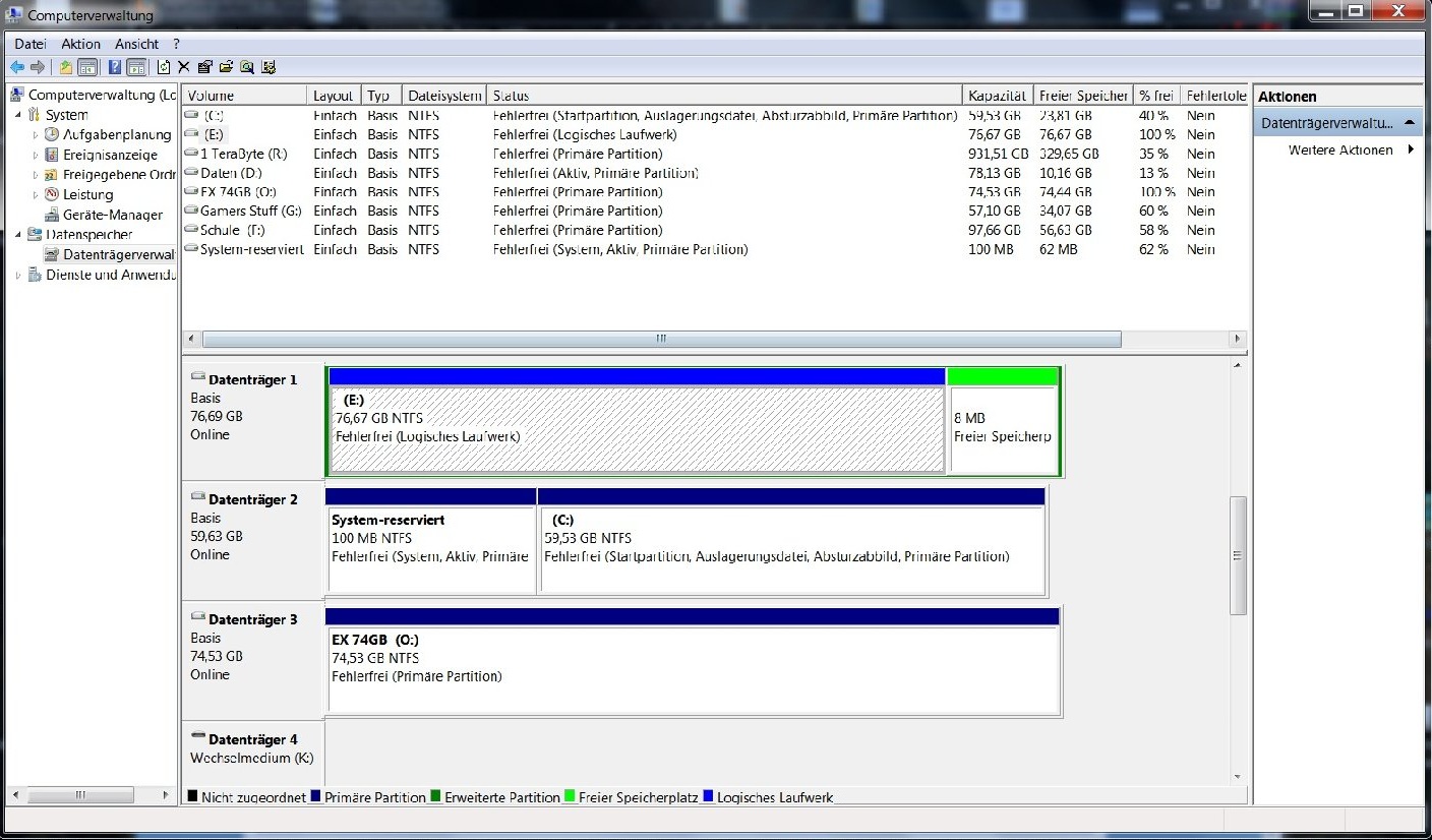

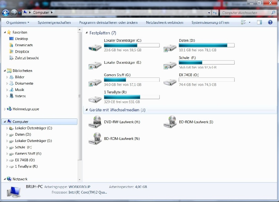

Die Datenträgerverwaltung liefert folgendes.
Es geht um den Datenträger 1
Bild 1 zeigt normale Datenträgerverwaltung ohne etwas gedückt.

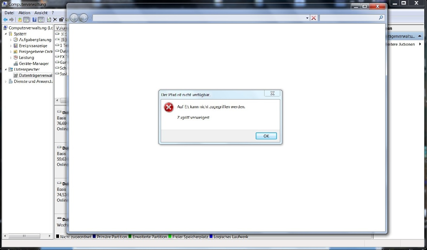

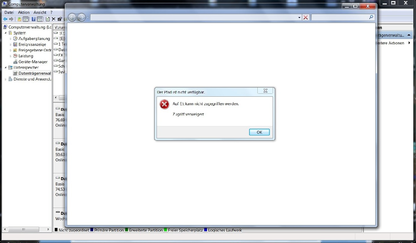

Bild 2 zeigt ein fenster nach drücken der rechten Maustaste und Durchsuchen.

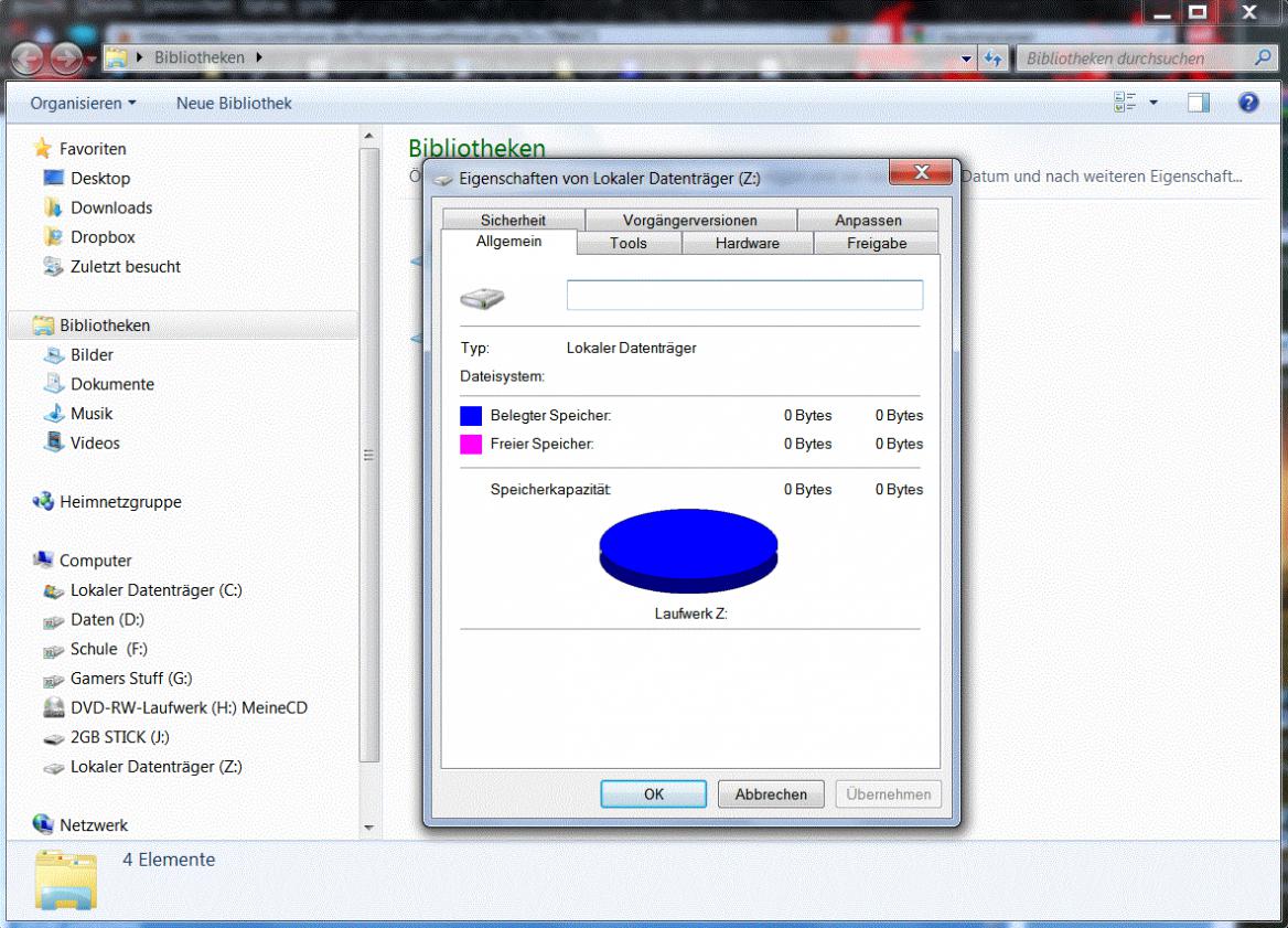

Bild 3 zeigt den Zustand der Festplatte im Explorer.
In der Datenträgerverwaltung auf Fehler überprüfen liefert immer Auf Datenträger kann nicht zugegriffen werden. Egal bei was ich versuche kommt immer das selbe.
Gibt es vielleicht ein tool das mir mehr über das Problem sagen könnte?
Habe mir schon überlegt die Festplatte zu formatieren und mit Get Data Back die Daten wiederherzustellen falls dies dann möglich ist.

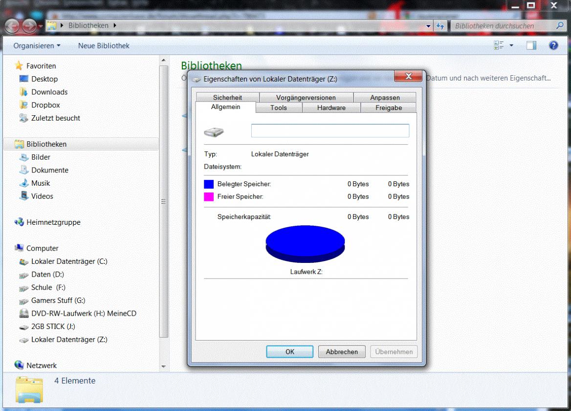

Hier kann die Partition hin sein. Wird die Festplatte als RAW unter Eigenschaften angezeigt?

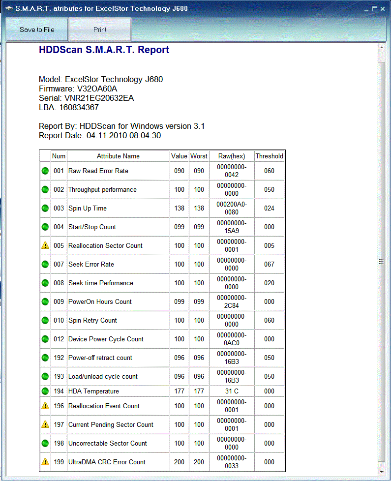

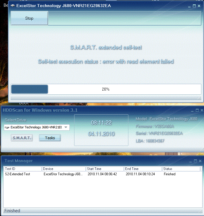

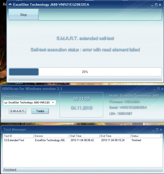

Prüfe bitte die Festplatte auch auf SMART Werte hin.
Ich kann nicht zugreifen auf die Platte, demnach kann ich auch keine Datenrettung durchführen.
Die Eigenschaft der Platte zeigt das Bild 1
Um die SMART Werte kümmere ich mich.
Hier sind gleich noch die SMART Werte.
Hier sind gleich noch die SMART Werte auf Bild 2 und 3.
