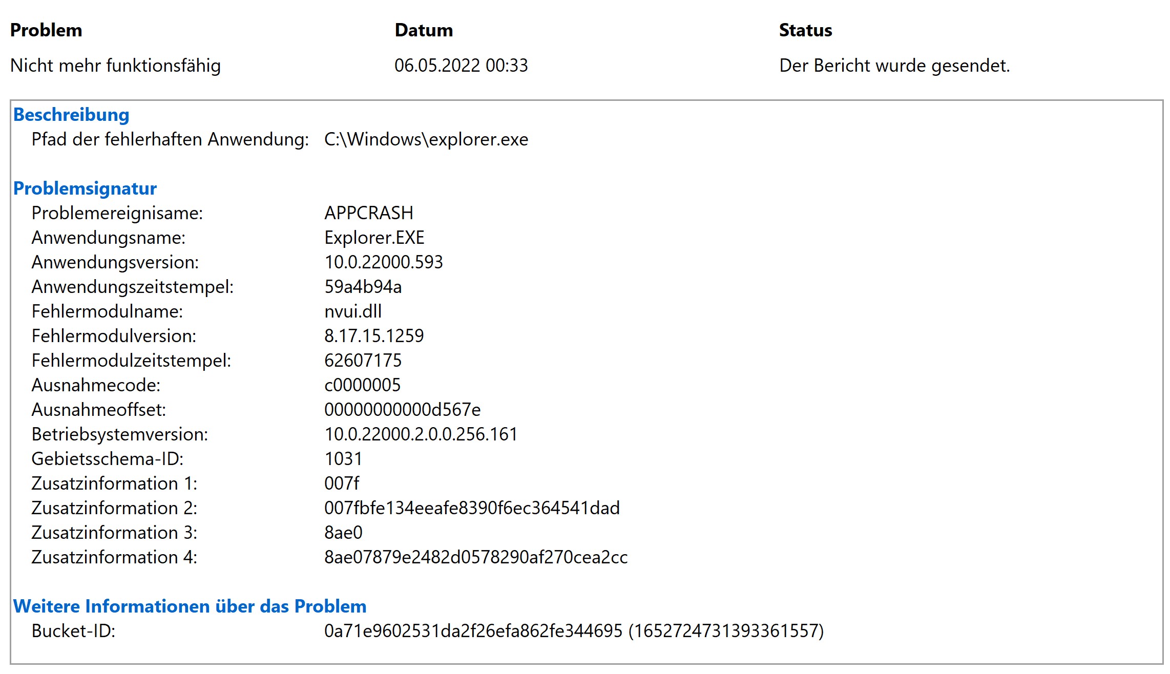

Hallo ich hätte da mal eine frage. 😊
Und zwar stürzt bei mir ab und zu die Explorer.exe ab, wenn ich spiele wird der Monitor plötzlich für 1-2 Sekunden schwarz, und wenn ich auf dem Desktop bin genau das gleiche nur wird da der Monitor für 1-2 Sekunden grau.
Aber nach diesen 1-2 Sekunden funktioniert wieder alle ohne probleme. 🤔
Ich dachte zuerst das es vielleicht an den Temperaturen liegen könnte aber diese sind während des spielen nicht höher als
CPU 51 grad.
GPU 62 grad.

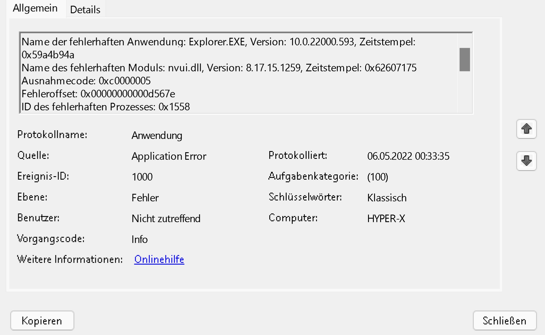

Ich habe dann mal in denn Zuverlässigkeitsverlauf und in die Ereignisanzeige geschaut und bekomme diesen Fehler angezeigt. 🤔
Ich hoffe sehr das ihr mir da weiterhelfen könnt. 🙏😊

geforce experience deinstallieren :)

Im Internet habe ich auch rausgefunden das nvui.dll zu NVIDIA User Experience Driver Component gehört.
Also GeForce Experience 😊

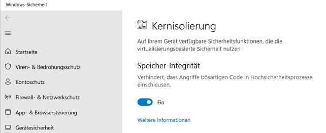

Aktuell anscheinend nur Du. Aber ich würde die aktuelle Version neu installieren. Hast Du Kernschutz aktiviert?

Und sorry ich kenne mich leider nicht so gut aus, und vom Kernschutz habe ich noch nie was gehört. ? 🙈😁

Einfach bei den Einstellungen Kernisolierung eingeben.

Und wenn ich Kernisolierung öffne, bekomme ich diese Meldung.
Seite nicht verfügbar
Die Seite, auf die sie zugreifen möchten, verfügt über keine unterstützten Features und ist nicht verfügbar. 😊

Dieses mal hat es 4 Stunden gedauert bis mir die Explorer.exe abgestürzt ist und der Fehler wieder im Zuverlässigkeitsverlauf und Ereignisanzeige angezeigt wurde. 😟
Ich habe dann gesehen das es einen neuen Grafikkarten Treiber gibt ( 512.77 ) also habe ich das selbe nochmal gemacht alles deinstalliert und wieder installiert.
Aber dieses mal habe ich GeForce Experience wieder mit installiert, da ich durch zufall bei youtube gesehen habe das es da einen spielfilter gibt mit dem man die Grafik usw nach wusch anpassen kann, was mir dann doch ganz gut gefällt, und ich somit gerne Experience auf meinem PC lassen würde.. 🙈🙈😁
Ich habe jetzt denn neuen Treiber drauf, 512..77 und eine neue
nvui.dll Version. ( 8. 17. 15. 1277 )
und trotzdem stürzt mein Explorer immer wieder mal ab, und alles ist für 1-2 Sekunden weg, und mir wird angezeigt das nvui.dll fehlerhaft ist. 🤔😟
