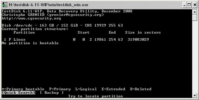

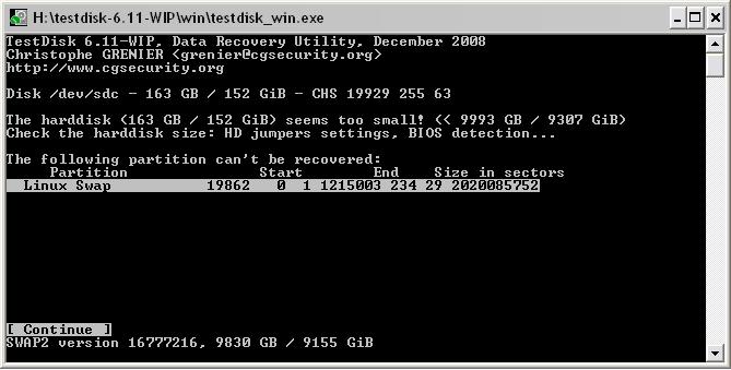

hier schon mal die ersten 2 screens
ich sehe die daten die ich brauche wie gehe ich weiter vor..
vielleicht helfen die beiden schon weiter..

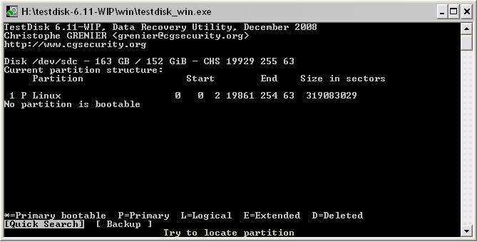

Habe wohl nur einen Screen von deiner jetzigen Partitionstabelle.
Der zweite Screen, ist nur eine Meldung wegen einer verkehrten Swap-Partition und kann ignoriert werden.
Bestätige bei der Meldung wegen der verkehrten Swap mit Eingabe und setze mir den Screen.
Wenn keine Partition mit deine Daten angezeigt wird oder fehlt, führe die tiefere Suche Deeper Search aus und setze mir die Infos, auch ob alle Laufwerke und Daten agezeigt werden.
Die jetzigen Infos reichen leider nicht.
