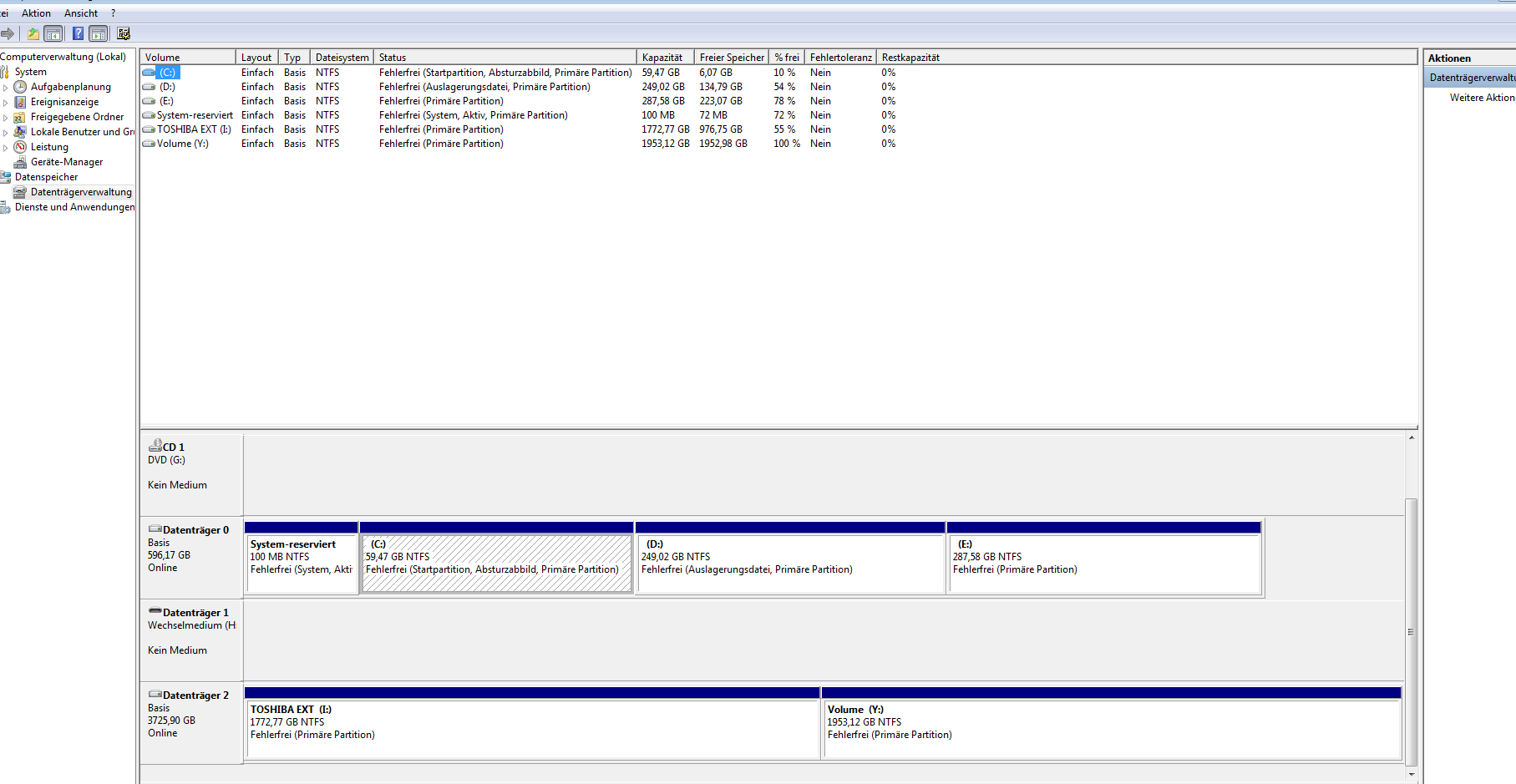

Ist die Partitionstabelle trotzt 2TB im GPT Standard?
Ich weiss nicht genau was damit gemeint ist :/ Hab einfach mal einen Screenshot von dem Partitionsort gemacht.

1. Platte im PC alle Partitionen löschen, dann an den TV hängen und von dem Initialisieren lassen. Ich vermute, er wird dann nur ca. 2 TB zur Verfügung haben, weil der TV nur MBR kann (bis 2 TB) und nicht GPT (ab 2 TB). Wenn das so ist, dann sind die anderen 2 TB verloren und können nicht genutzt werden, solange der TV drauf zugreifen soll.
Alternativ am PC eine MBR-Partitionierung erzwingen - mit dem gleichen Ergebnis, dass nur 2 TB zur Verfügung stehen, der Rest bleibt unnutzbar.
