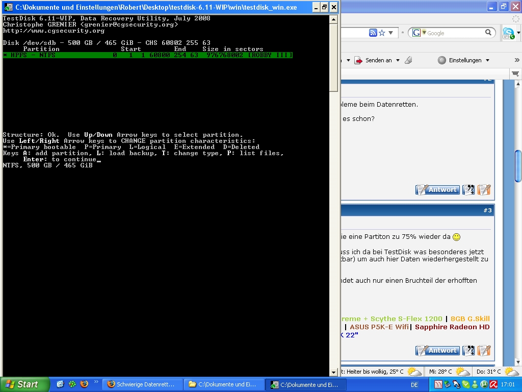

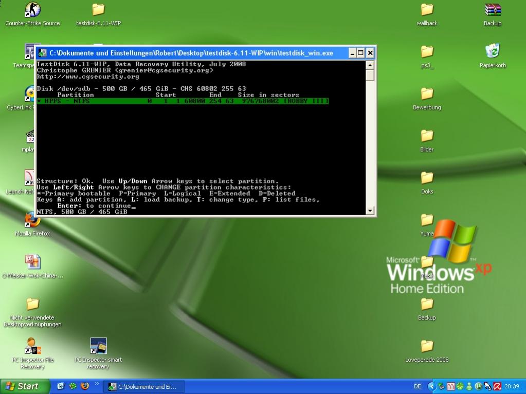

Soweit bin ich bisher gekommen:

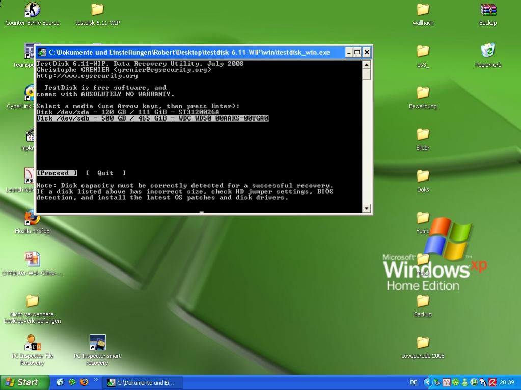

Führe mal eine Diagnose mit Testdisk wie folgt aus.
Lade Dir dazu Testdisk 6.10.
Nach dem Start von Testdisk beantwortest Du die Frage nach einer Logdatei mit Y. Den Partitionstyp solltest Du mit Intel beantworten. Dann wird Analyse aus dem dann erscheinenden Menü gewählt. Mit Quick Search wird dann der Vorgang fortgeführt (bei Vista mit Y antworten, wenn die Partitionierung unter diesem OS gemacht wurde).
Wichtig:
Wenn jetzt Partitionen gefunden wurden, kannst Du sie jeweils mit den Pfeiltasten anwählen und mit P deren Inhalt sichtbar machen. Mit Q geht es zurück ins Menü. Sollten keine Partitionen in der ersten Suche gefunden worden sein, wird mit Enter weiter gemacht, hier ist dann im Menü [ Quit ] [ Deeper Search ] [ Write ], die tiefere Suche mit Deeper SEARCH auszuwählen (dieser Vorgang kann dann schon eine Weile dauern).
Wenn jetzt Partitionen (sie sollten jetzt u.U. grün dargestellt werden) gefunden werden, solltest Du sie wieder mit den Cursor Tasten auswählen und mittels P deren Inhalt kontrollieren, also ob alle Daten sichtbar werden. Mit den Cursor-Tasten kann gescrolled werden. Aus dem Menü, beim listen des Inhalts kann man mit c Files und ganze Partitionen kopieren.
Nach jedem elementaren Schritt (also nach der ersten Analyse, nach dem Quick Search mit der Abfrage ob die Disk unter Vista eingerichtet wurde oder nicht und nach dem deeper SEARCH) solltest Du einen Screendump (oder Photo) machen und hoch laden, alternativ kann auch die Logdatei gepostet werden.
Bilder und andere Dateien kannst Du unter Anhänge verwalten (unter dem Edit Feld) hochladen.
Der Weg einer Diagnose ist hier recht anschaulich beschrieben.

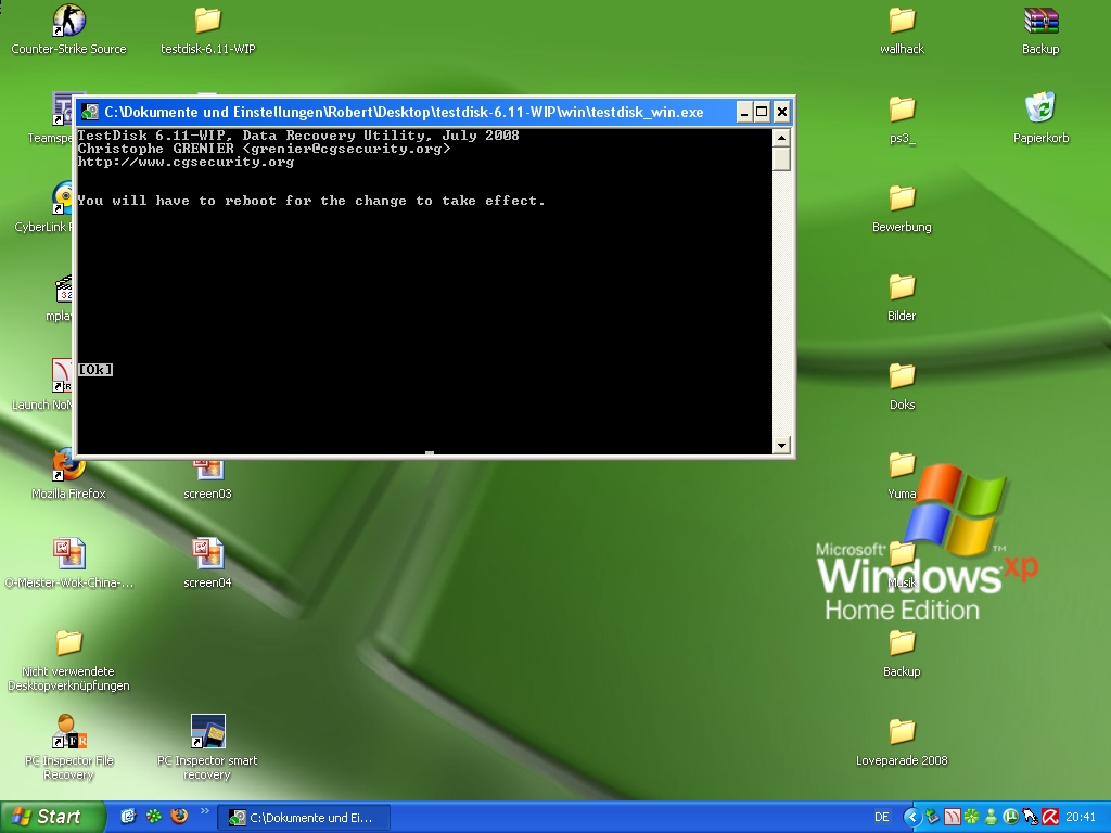

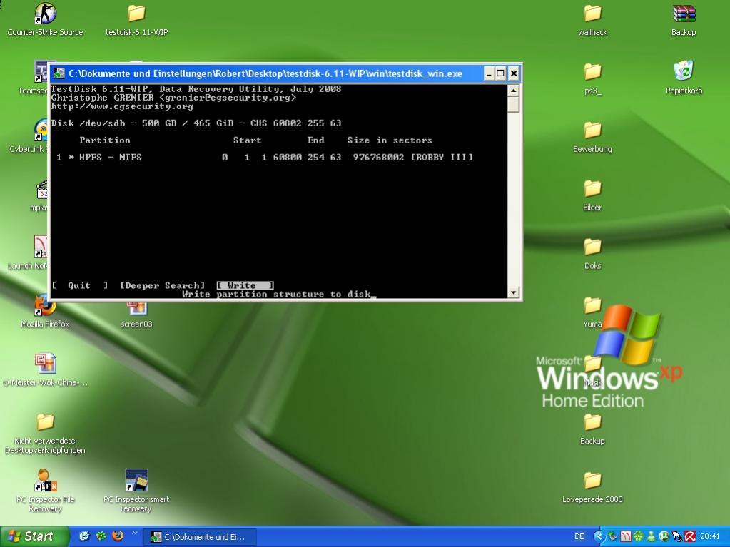

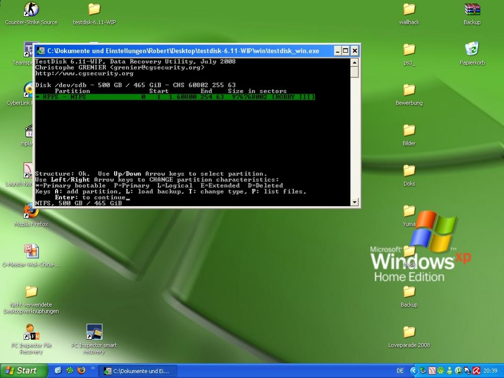

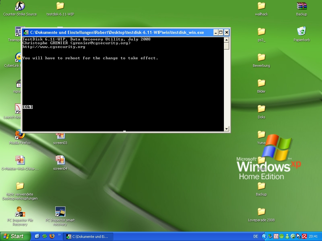

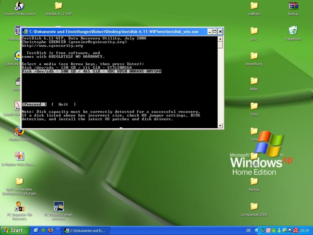

Ich habe diesen Lauf bereits gemacht, sogar die mbr einmal neu geschrieben, jedoch ist die Festplatte immer noch nich aufrufbar, also im Prinzip so wie vorher. Die File List kommte er aber anzeigen.

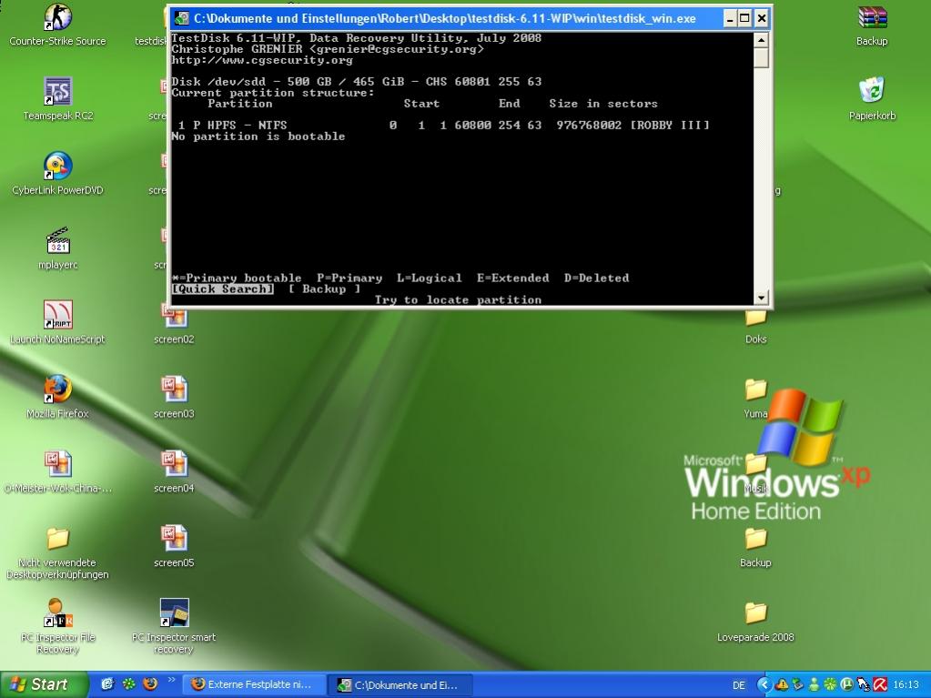

Hier mal mein Ablauf der Wiederherstellungsversuche:

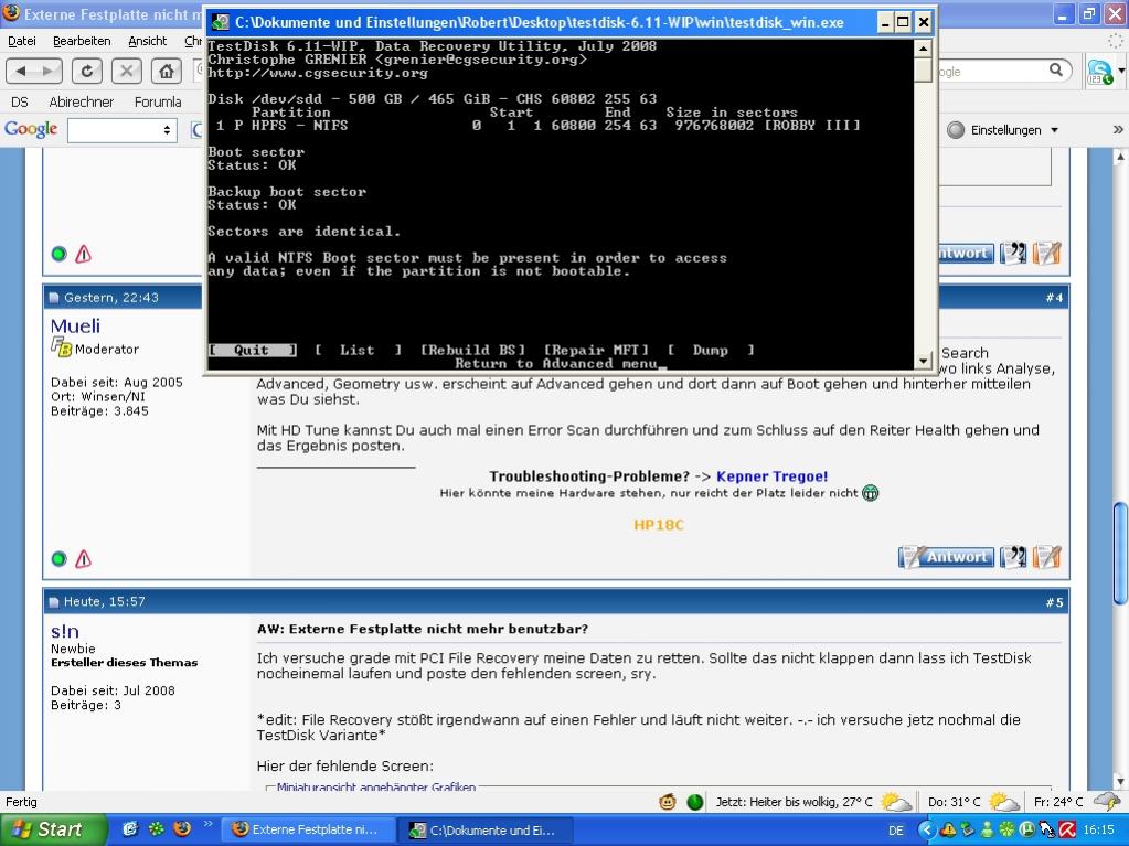

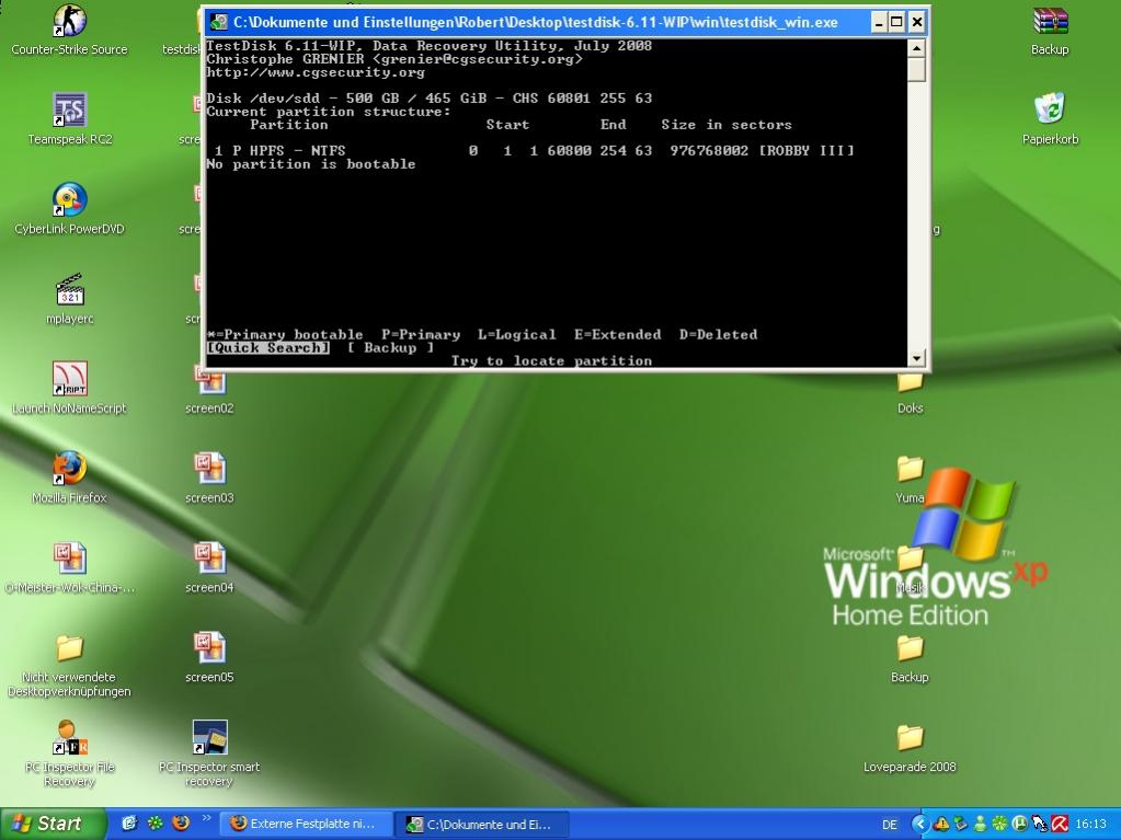

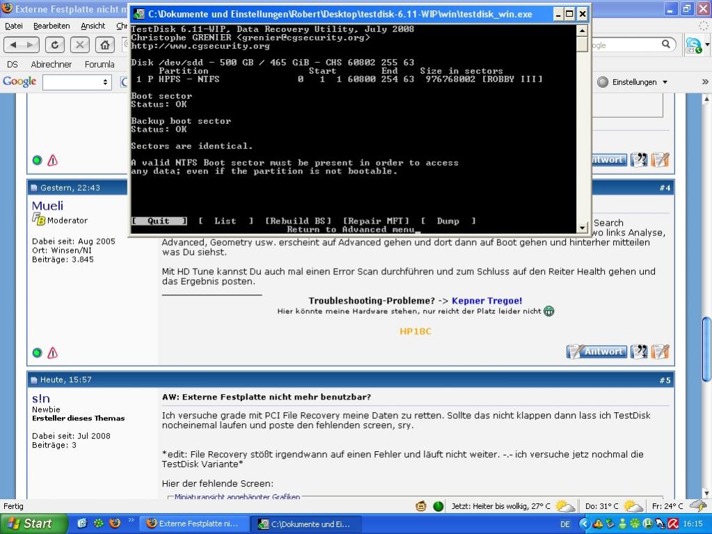

Du hast den Screen direkt nach Analyse nicht gepostet, es muss dann unten als Menüpunkt Quick Search erscheinen. Dann kannst Du auch mal den Bootsektor überprüfen, dazu gehst Du im Hauptmenü, wo links Analyse, Advanced, Geometry usw. erscheint auf Advanced gehen und dort dann auf Boot gehen und hinterher mitteilen was Du siehst.

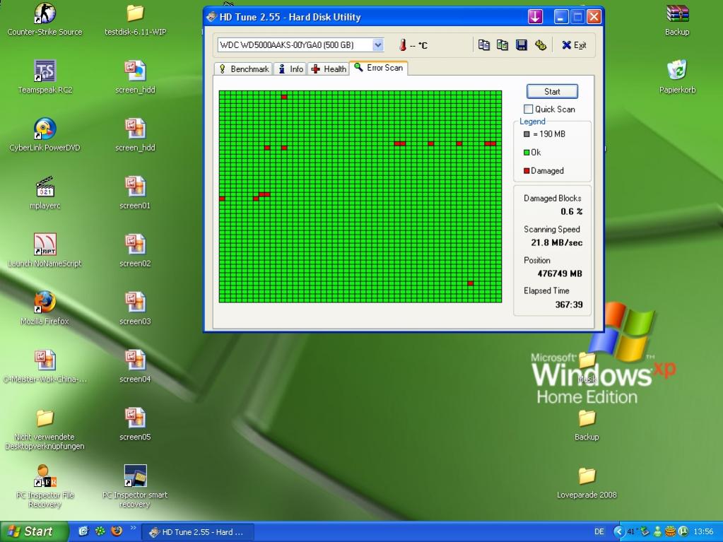

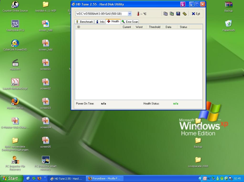

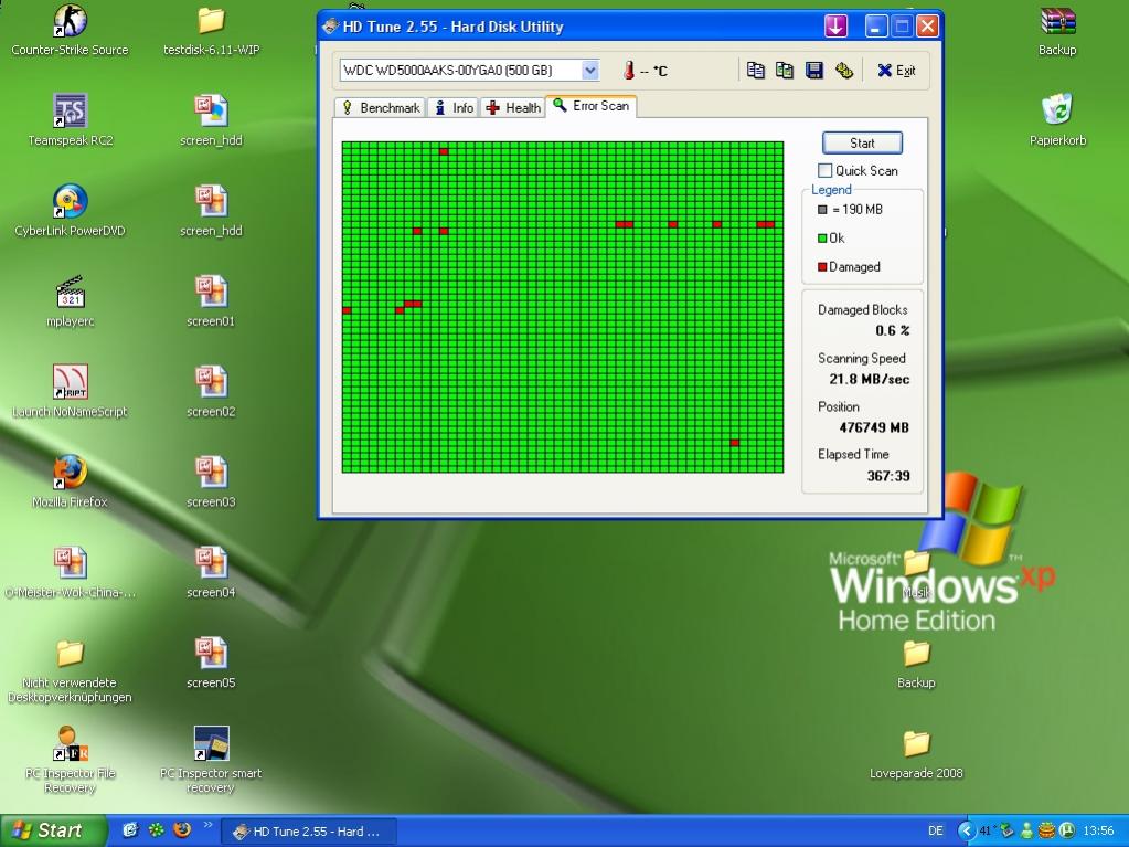

Mit HD Tune kannst Du auch mal einen Error Scan durchführen und zum Schluss auf den Reiter Health gehen und das Ergebnis posten.

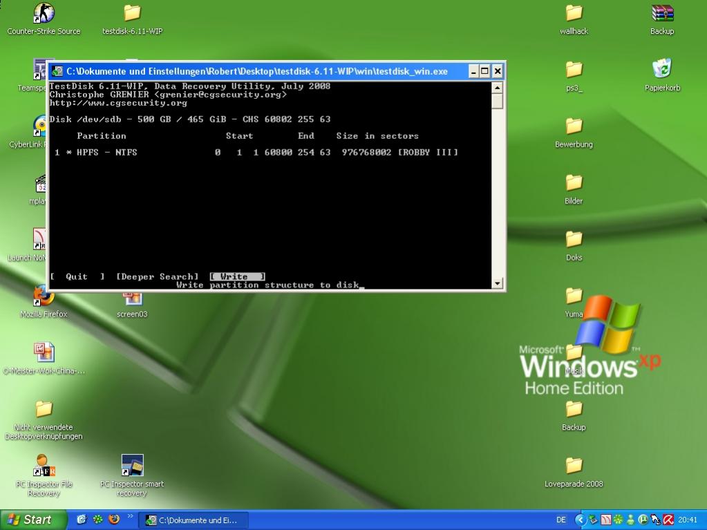

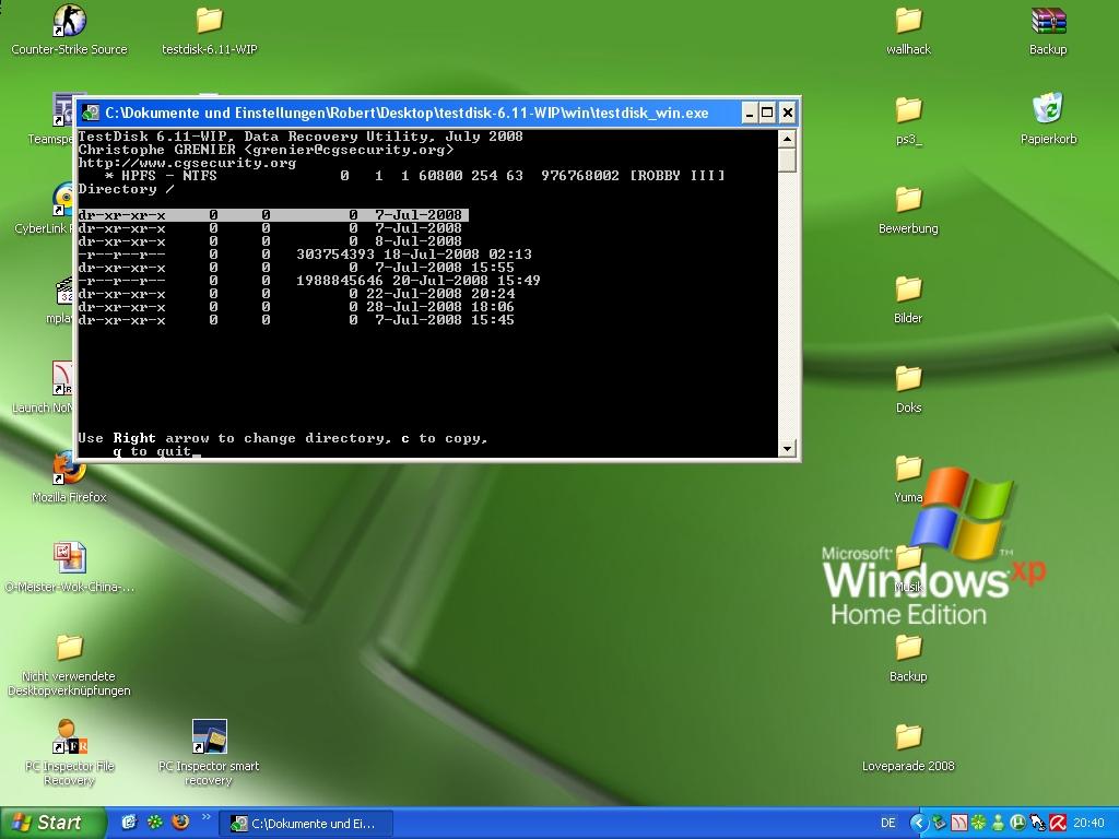

Hier der fehlende Screen und der Screen der nach der Boot Option kommt:

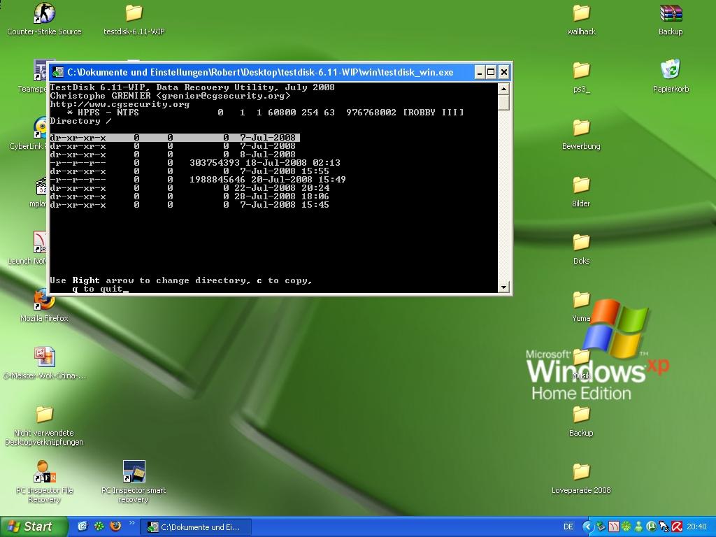

Und was kommt wenn Du p (list files) drückst?
Das is der HD Tune Test und mein List Files (teilweise geschwärzt, soll ja nich jeder meine Files sehen ;)):
Wenn Du schon HD Tune ausführst und besonders def. Blöcke gefunden werden, hättest Du auch mal den Health-Reiter posten sollen. Mit p scheinen Deine Daten ja gefunden zu werden. ist das denn auch so wie Du das erwartet hast? Ich sehe da nur Uhrzeiten als Filenamen und Directory-Bezeichnungen.
Bootsektor und Partitioneintrag scheinen zu stimmen.
Ja, die Filenamen habe ich geschwärzt. Da steht rechts daneben meine Dateien, die allerdings hier nicht öffentlich gemacht werden sollen :)

So hier ist der Reiter Halth:
Scheint nicht aktiviert zu sein, könntest Du aber nochmal mit Everest gegentesten. Falls es deaktiviert ist, solltest Du es mit dem Herstellertool einschalten.

Was ist denn nun mit dem S.M.A.R.T.-Log?

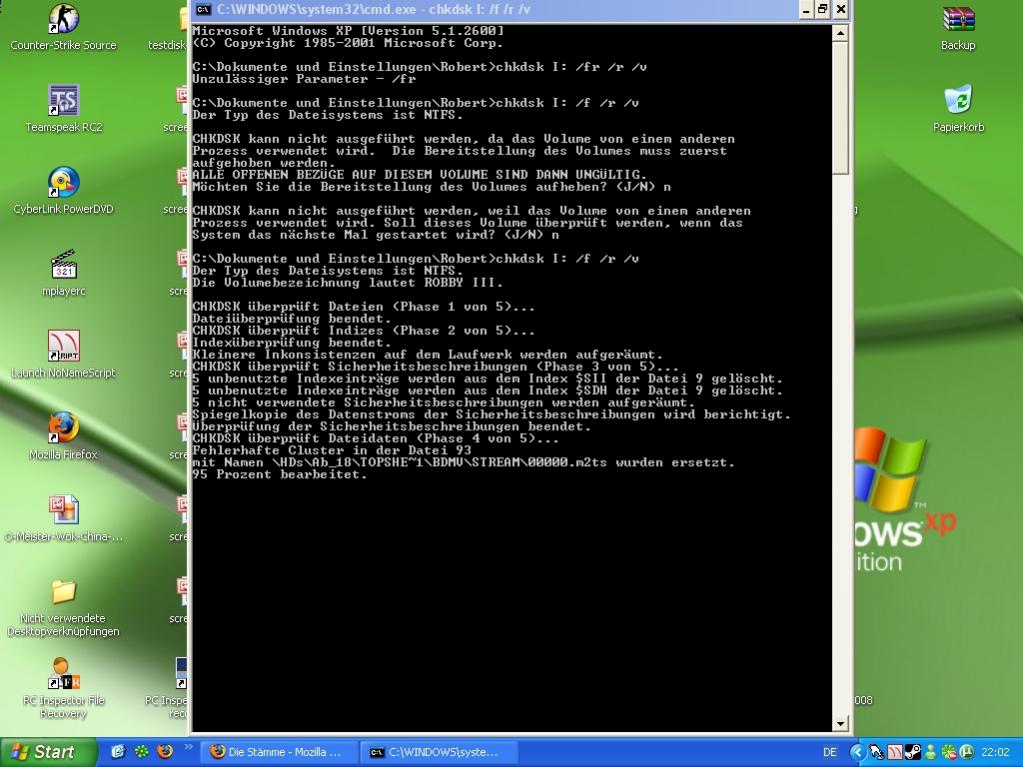

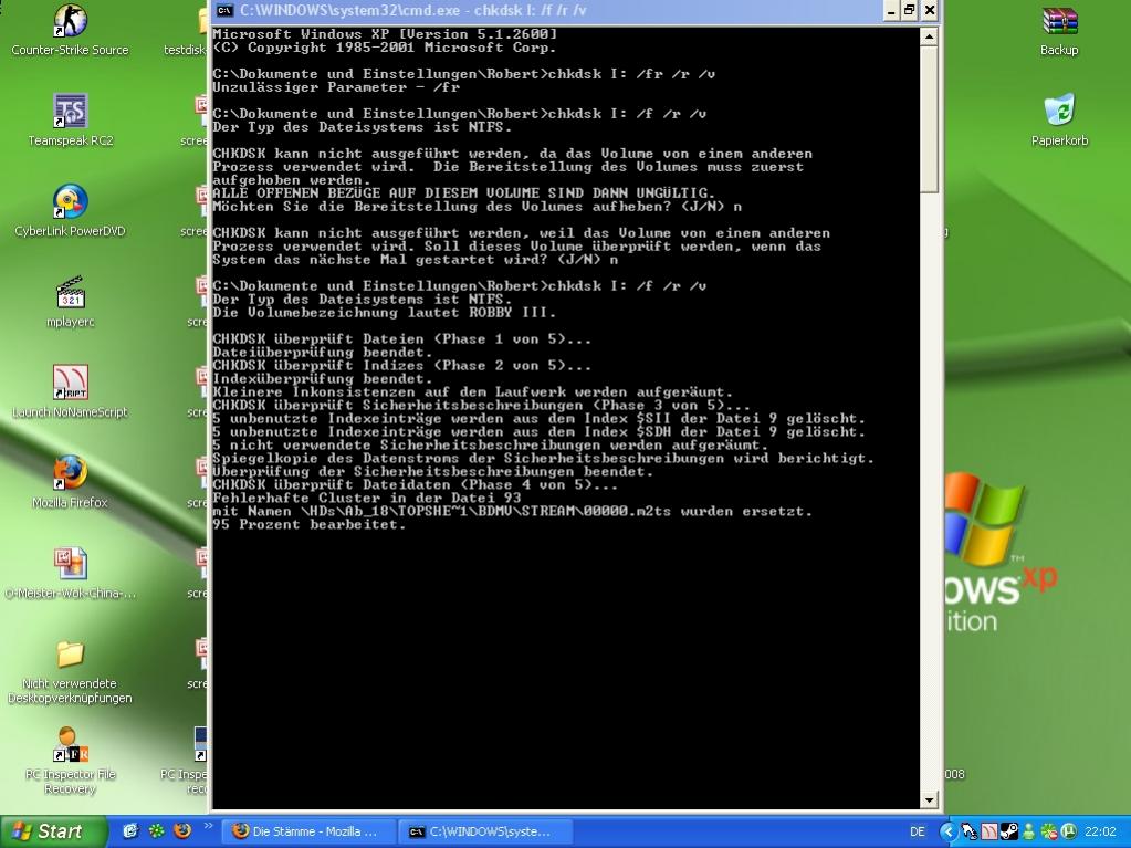

Mit chkdsk <Laufwerk>: /f /r /v kannst Du Fehler im Filesystem reparieren und auch die def. Sektoren sparen!
Ich weiß nich was ein Smart log ist, sorry :(
ich probiers jetz mal mit chkdsk, recuva hatte irgendwann auch einen CRC-Fehler beim lesen der Platte...
*edit: chkdsk hängt sich bei 95% auf.... ich probiers jetz nochmal über Eigenschaften -> Extras -> Datenträgerprüfung -> inkl. Sektorenwiederherstellung und Dateisystemfehler automatisch korrigieren...*
Ist bei 95% denn noch Disk Aktivität festzustellen? Wenn Sektoren def. sind, kann es durch Retries sehr lange dauern.
Das S.M.A.R.T.-Log ist das interne Protokoll der Festplatte über aufgetretene Fehler. Abrufen kann man es z. B. mit HD Tune unter dem Reiter Health.
Wunderbar, das chkdsk hat alles wieder hergestellt, Platte wieder nutzbar :)
