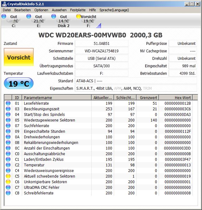

Poste bitte mal den Screen von CrystalDiskInfo, ziehe aber bitte das Fenster soweit auf, dass alle Attribute und auch die Hex-Werte vollständig sichtbar sind. Das erlauben zwar nicht alle USB-SATA Bridge Chips, aber die meisten schon.
Zustand Vorsicht...
Die Festplatte ist gerade mal 1,5 Jahre alt. Kann man da noch was machen?

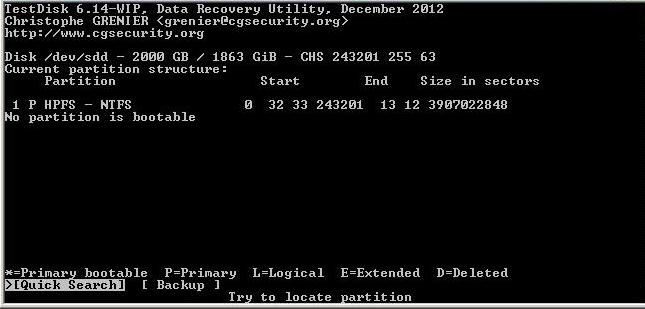

Testdisk liefert mir folgendes Ergebnis:
Es sieht so aus, als ob die Partition erkannt wird, oder? Ich habe das Programm dann geschlossen, weil ich nicht weiter wußte. Mir würde es reichen, wenn ich einmal meine Daten kopieren könnte und die Festplatte dann schrotten würde.
bei Testdisk dann "quick search" ausführen, dann mal das ergebniss posten.

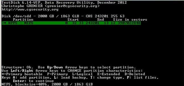

Quick search zeigt folgendes Ergebnis an:
"Structure ok" klingt gut. Wie weiter? Enter für "to continue"?

Die Partitionierung - wie in Testdisk sichtbar im MBR ist OK
Der Bootrecord der Partition ist OK.
Also bleibst nur ein Schaden innerhalb des NTFS Dateisystemes - durchaus möglich, wenn beim Rausziehen des USB-Steckers kein "sicher entfernen" gemacht wurde oder das System mal Hoppala gemacht hat.
Wenn im Testdisk nach dem letzten Schirm mit P (List Data) der Inhalt (Datei/Ordnerstruktur) einzusehen ist, dann kann man den Inhalt per Testdisk auf einen anderen Datenträger retten.
Die paar "Schwebenden Sektoren" im SMART sind zwar nicht erfreulich, aber könnten nach Neuformatierung(ausführlich, nicht schnell) verschwunden sein, und lassen daher noch kein Urteil "Platte kaputt" zu.

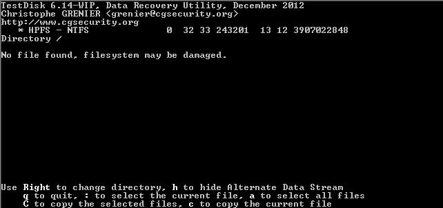

Ich habe Testdisk nochmal gestartet und auf P (list files) geklickt, hier ist das Ergebnis:
Kann man damit etwas anfangen?
