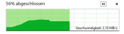

Manchmal wenn ich Dateien auf meine Externe Festplatte schiebe stürzt sie während des Übertragends ab.
Wenn ich dann auf abbrechen drücke passiert nichts. Auch wenn ich versuche mich durch die Verzeichne der Festplatte zu klicken passiert nichts. Was kann ich jetzt machen? Zurückschicken habe ich eigentlich nicht vor.

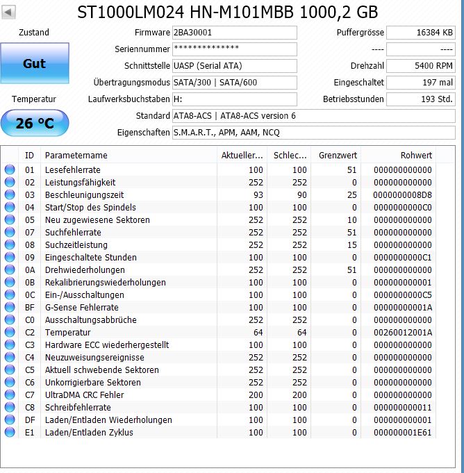

Platte schon mal mit crystal disk info gecheckt ob sie defekt ist?

check sie mal wie gesagt mit crystaldiskinfo
http://www.chip.de/downloads/CrystalDiskInfo-Portable_47445414.html
statistisch sterben platten halt am ehesten in den ersten monaten und dann erst wieder nach jahren, von daher könntest du möglicherweise gerade pech haben
wie gesagt also mal mit cdi checken
in den optionen von HEX auf klartextzahlen umschalten und screenshot posten

1 Kalibrierwiederholung und insbesonderes die 17 Schreibfehler sind für 193 Betriebsstunden schlecht,
die haben aber mit dem Einfrieren der Platte nicht wirklich etwas zu tun.
